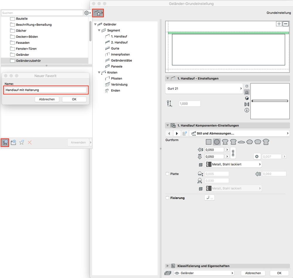

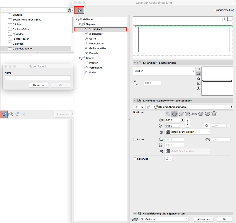

Stellen Sie die Unterelemente wie gewünscht ein und sichern Sie die Einstellungen als Favorit ab:
  • klicken Sie im Einstellungsdialog auf das links oben angeordnete Stern Symbol.
  • Das Favoriten-Fenster klappt auf.
  • Klicken Sie im Favoriten-Fenster auf das Stern Symbol unten Links.
  • Vergeben Sie einen Namen und bestätigen Sie mit OK

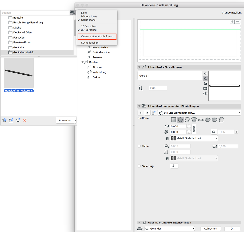

Im Favoriten-Fenster aus dem Einstellungsdialog haben Sie noch zusätzlich die Option Ordner automatisch filtern zur Verfügung.
Damit werden Ihnen nur die Favoriten zu dem betreffenden Unterelement dargestellt.
