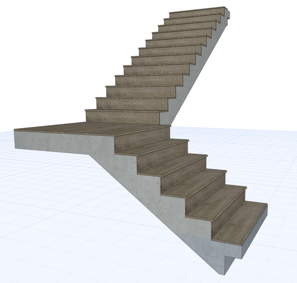

Beispiel: Treppe mit Bekleidung

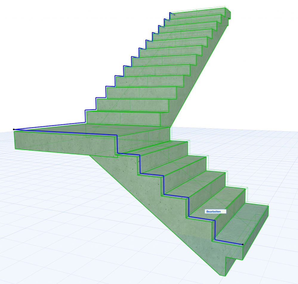

Beispiel: Treppe ohne Bekleidung, Strukturdarstellung „Ohne Bekleidung“. Sie sehen, dass die Referenzlinie der Treppe an der Oberseite der Bekleidung bleibt. Die Treppe reagiert auf die Strukturdarstellung und Archicad zeigt nur den Rohbau an.

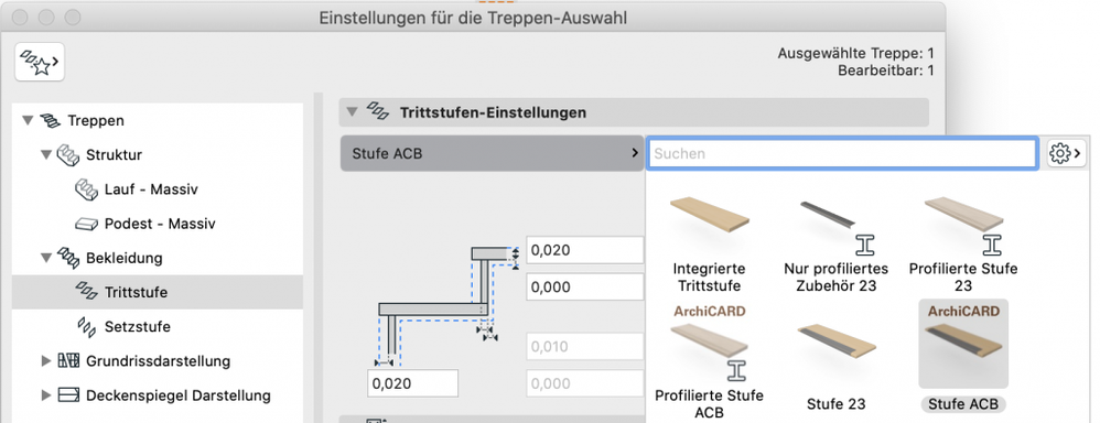

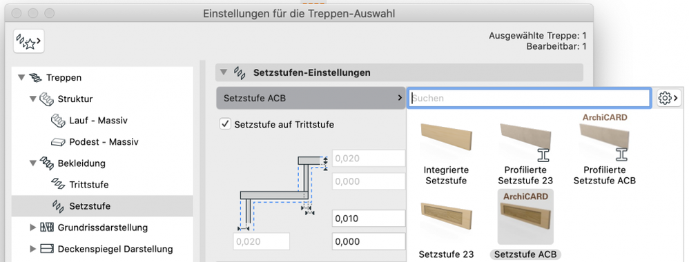

Sie finden die Setz-und Trittstufen im Treppenwerkzeug neben den anderen Stufen.
