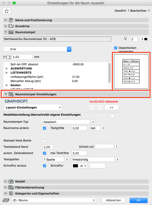

Die Eingabe der meisten Parameter erfolgt über das User Interface, das ist der Reiter „Raumstempel-Einstellungen“ im Dialogfeld des Raumstempels.
Die Einstellungen erfolgen in logischer Reihenfolge Seite für Seite, durch die man mit den Pfeiltasten blättern kann; man kann aber auch bestimmte Seiten über das linke Popup direkt erreichen, indem man Logos bzw. Texterläuterungen ansteuert.

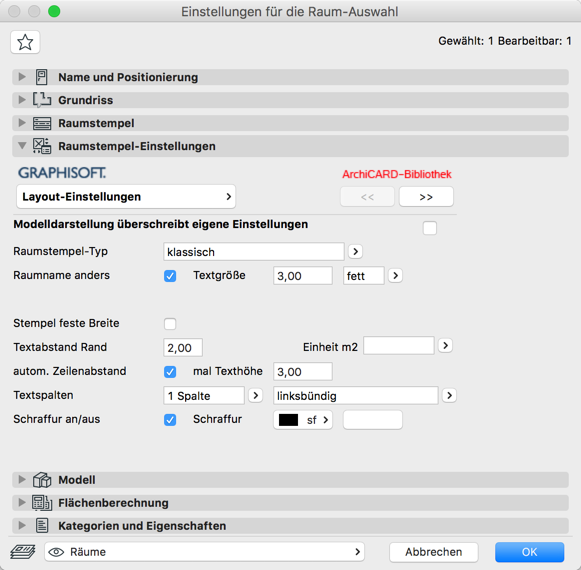

Registerkarte - Layout-Einstellungen
Hier wählen Sie als erstes aus, ob der Raumname einen anderen Textstil besitzen soll als der Standardstil, welchen Sie auf dem Reiter „Raumstempel“ verändern können.
Weiterhin können Sie dem Stempel eine feste Breite vorgeben, den Textabstand vom Rand in mm wählen, den Zeilenabstand automatisch als Faktor der Texthöhe ermitteln lassen oder alternativ eine feste Höhe in mm vorgeben.
Das Layout kann 1-oder 2-spaltig sein, das erste linksbündig oder mittig ausgerichtet, das zweite links- oder rechtsbündig ausgerichtet.
Hinter der Stempelfläche können Sie eine Schraffur hinterlegen.
Bei der Einheit des Flächenmaßes können Sie wählen zwischen leer, m2, qm und m hoch 2.

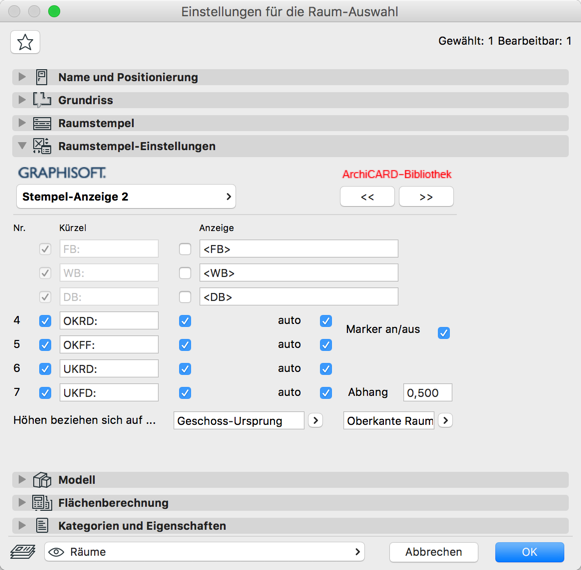

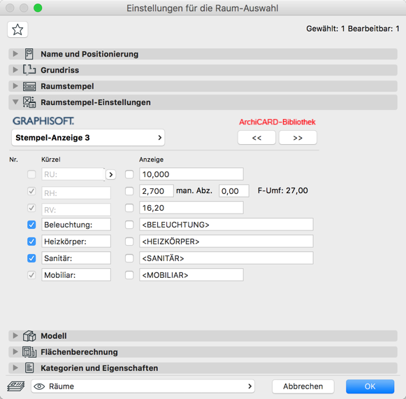

Registerkarten - Stempel-Anzeige 1 | 2 | 3

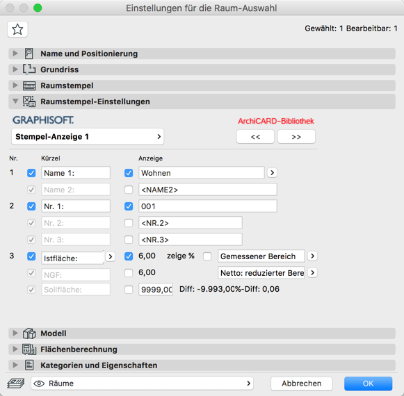

Auf den beiden folgenden Seiten können Sie wählen, was im Grundriss  angezeigt werden soll.
In der ersten Spalte sehen Sie die Reihenfolge (die Sie auf Seite 4 ändern können); ohne Zahlenwert wird nichts angezeigt.
In Spalte 2 klicken Sie an, ob das Bezeichner-Kürzel in 2D dargestellt werden soll oder nicht.
In Spalte 3 geben Sie das Bezeichner-Kürzel ein.
In Spalte 4 kreuzen Sie an, ob der gesamte Eintrag der entsprechenden Zeile überhaupt in 2D erscheinen soll.
In Spalte 5 können Sie den angezeigten Wert editieren, wobei einige Werte automatisch vom Raumstempel erzeugt werden.
Besonderheiten:
In Zeile 6 können Sie zusätzlich wählen, ob neben der Brutto- bzw. Istfläche der Prozentwert bezogen auf die Sollfläche erscheinen soll (Beispiel: 100,00 qm = 83,33%)
Bei der Nettofläche können Sie zwischen unterschiedlichen Ermittlungsarten wählen
Bei der Sollfläche in Zeile 8 ist ein negativer Wert vorgegeben. Falls Sie dieses Feld verwenden möchten, müssen Sie diesen Wert ändern.

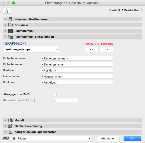

Registerkarten - Wohnungsstempel NEU
Auf dieser neuen Registerkarte können Sie die Werte für den Wohnungsstempel eintragen.
Einheitennummer, Einheitenname, Position, Hausnummer und Funktion.
Die Einheitennummer dient zur Gliederung für den Wohnungsstempel. Die anderen Werte können als Informationstext hinterlegt werden.
Abzug gem. WoFlVO kann als Abzug genutzt werden.

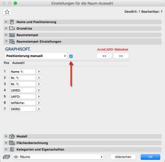

Registerkarten - Positionierung manuell
Wenn Sie die Checkbox oben aktivieren, können Sie manuell die Reihenfolge der angezeigten Einträge ändern. Die Reihenfolge wird an Hand der Nummern dann auch auf den Seiten 2 - 3 erkennbar.
Es darf jede Position nur 1x angewählt werden, da es andernfalls zu Überschneidungen kommt. Falls Sie „Individuell“ wählen und dort etwas anderes als eine der Vorgaben eingeben, erhalten Sie in 2D eine Leerzeile.

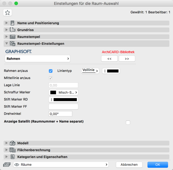

Registerkarten - Rahmen
Hier können Sie optional einen Rahmen für den Raumstempel aktivieren, ebenso eine Mittellinie.
Außerdem können Sie verschiedene Schraffuren und Stiftfarben einstellen und einen Drehwinkel.
Neu
Mit der Anzeige Satellit können Sie die Raumnummer und den Raum Namen vom "Hauptstempel" separieren.

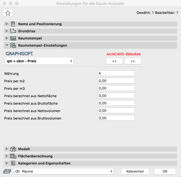

Registerkarten - qm + cbm – Preis
old_2017_03_Wettbewerbsraumstempel-20-10.png Auf dieser Interface-Seite können Sie aus einem Preis je qm und einem Preis je cbm die Kosten für den Raum ermitteln lassen

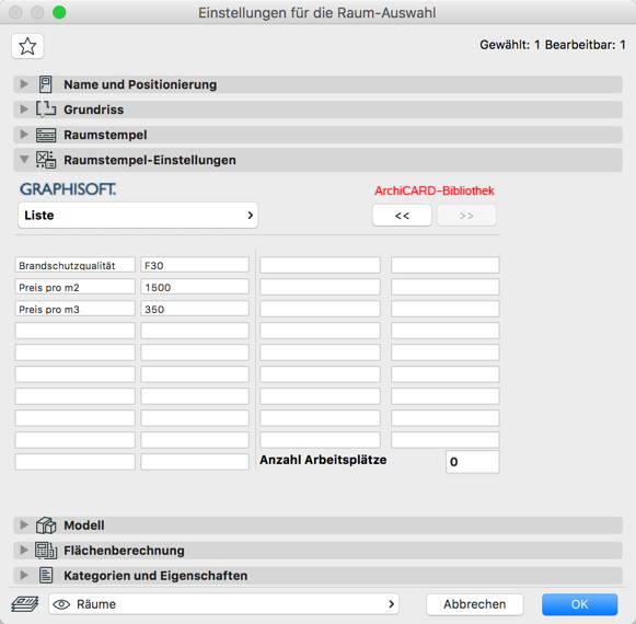

Registerkarten - Liste
old_2017_03_Wettbewerbsraumstempel-20-11.png Auf der letzten Seite können Sie Listenparameter, sowohl mit Bezeichnung als auch mit Wert eintragen
