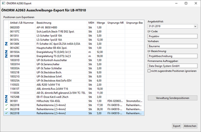

Export mit allen Positionen
Im geöffneten Dialog sind alle Positionen aus der Stückliste aufgelistet.
Darüber hinaus werden auf der rechten Seite des Dialogs weitere Informationen aus DDS-CAD  aufgeführt, hierbei gilt Folgendes:
LV-Code –    Nummer des Projektes
Vorhaben –    Name des Bauvorhabens
LV-Bezeichnung –    Beschreibung des Projektes
Firmenname Auftraggeber –    Organisation (Name bei Installation von DDS-CAD 14)
Die erste Spalte der Tabelle kann folgende unterschiedliche Inhalte aufweisen:
Leer     –    Position aus aktueller Version der Leistungsbeschreibung
"Z"       –    Position aus älterer Version der Leistungsbeschreibung oder selbst angelegte Position
"!"        –    nicht zugeordnete Position
Sobald nicht zugeordnete Positionen enthalten sind, ist ein direkter Export nicht möglich. Daher sollten Sie solche Positionen vor dem Export zuweisen.

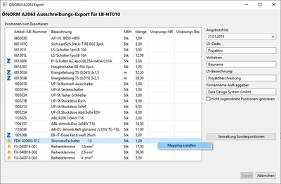

Gehen Sie hierzu folgendermaßen vor:
  • Führen Sie einen Rechtsklick auf eine nicht zugeordnete Position aus. Das Kontextmenü öffnet sich.
  • Klicken Sie auf 'Mapping erstellen'. Der Dialog 'Mappingeintrag erstellen' öffnet sich.
  • Tragen Sie in das Eingabefeld 'LB-Nummer' die entsprechende Nummer ein.
  • Passen Sie ggf. die Mengeneinheit ('MEH') an.
  • Bestätigen Sie mit 'OK'.
Wiederholen Sie die oben erläuterten Schritte, bis alle Positionen zugewiesen sind.
Abschließend können Sie diese Positionen über die Funktion 'Export' als *.onlv-Datei für Ihr Kalkulationsprogramm exportieren.

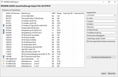

Export ohne zugewiesene Positionen
Sollten Sie die nicht zugeordneten Positionen für die Kalkulation nicht benötigen, können Sie diese für den Export ignorieren.
Aktivieren Sie hierzu auf der rechten Seite des Dialogs 'ÖNORM A2063 Export' die Auswahl 'nicht zugeordnete Positionen ignorieren', indem Sie in dem Kasten einen Haken setzen. Anschließend kann der Export der *.onlv-Datei unmittelbar erfolgen.
