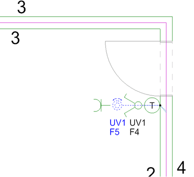

Nachdem beide Schalter angeschlossen sind ergibt sich die folgende Darstellung.
Angeschlossen wurde das Kabel am Fixpunkt (Platzierungspunkt an der Wand), jedoch wird das Kabel bis zum 2D-Symbol des jeweiligen Schalters dargestellt.

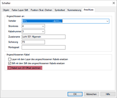

Wenn Sie die Darstellung des Kabels bis zum Symbol nicht wünschen, gehen Sie bitte wie folgt vor:
  • Führen Sie einen Doppelklick auf den Jalousiedrehschalter aus. Der 'Schalter'-Dialog öffnet sich.
  • Wechseln Sie in die Registerkarte 'Anschluss'.
  • Entfernen Sie den Haken der Funktion 'Kabel zum 2D Offset zeichnen' und bestätigen Sie mit 'OK'. Der Dialog schließt sich und das Kabel wird nur noch bis zum Fixpunkt angezeigt.

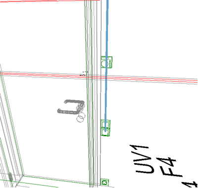

In der 3D-Ansicht wird das Kabel weiterhin bis zum Symbol verlegt angezeigt.

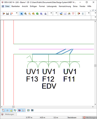

Horizontale Anordnung
In horizontaler Richtung wurden folgende Objekte platziert und als Kombination angeordnet.
  • UP-Schukosteckdose 2-fach waagerecht
  • UP-Schukosteckdose 2-fach waagerecht (EDV)
  • UP-Schukosteckdose schaltbar

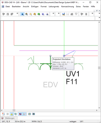

Nun sollen alle Steckdosen angeschlossen werden. Gehen Sie hierzu bitte wie folgt vor:
  • Öffnen Sie den Verteiler. Der 'Verteiler'-Dialog öffnet sich.
  • Wechseln Sie in die Registerkarte 'Stromkreisliste'.
  • Markieren Sie einen Stromkreis und klicken Sie auf 'Zeichnen'. Der 'Verteiler'-Dialog schließt sich und der 'Kabel'-Dialog öffnet sich.
  • Bestätigen Sie den 'Kabel'-Dialog mit 'OK'. Der Dialog schließt sich und das Kabel kann gezeichnet werden.
  • Beginnen Sie, das Kabel an einem Kabelweg zu zeichnen und bewegen Sie den Cursor zum Schaltersymbol. Die Steckdose wird hervorgehoben.
  • Führen Sie einen Linksklick aus. Die Steckdose wird angeschlossen.
Wiederholen Sie diese Schritte für die zweite und dritte Steckdose.
Im Anschluss erhalten Sie folgende Darstellung.
Beachten Sie: Zur besseren Darstellung wurde die 'Stiftbreite' der Kabel auf 0.15 mm angepasst.
Angeschlossen wurde das Kabel am Fixpunkt (Platzierungspunkt an der Wand), jedoch wird das Kabel bis zum 2D-Symbol der jeweiligen Steckdose dargestellt.

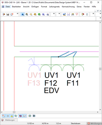

Wenn Sie die Darstellung des Kabels bis zum Symbol nicht wünschen, gehen Sie wie oben beschrieben vor.
Nach der Anpassung erhalten Sie die folgende Darstellung:
