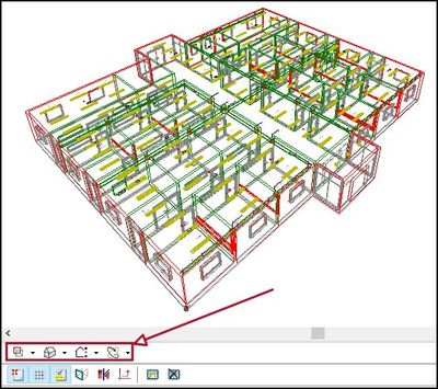

Das Wechseln von der 2D-Ansicht ("Draufsicht") in die 3D-Ansicht ist über die Symbolleiste '3D-Ansicht' möglich.
Nach dem Wechsel in die 3D-Ansicht kann die gewünschte Ansicht über eine neue Iconleiste aktiviert werden.
Es stehen vier verschiedene Ansichtsgruppen zur Verfügung.
Die folgende Abbildung zeigt die erste Gruppe:
In der zweiten Gruppe finden Sie die unterschiedlichen Optionen für Render-Darstellungen:
Weitere Render-Optionen bietet die dritte Gruppe zur Auswahl:
Die vierte Gruppe zeigt die verschiedenen Navigationsoptionen in der Renderansicht:

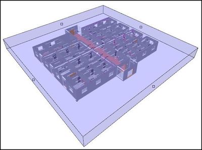

  • Öffnen Sie das Kontextmenü. Eine Auswahl erscheint.
  • Starten Sie die Funktion 'Schnittebenen definieren'. Die Schnittebenen werden angezeigt.
In der Mitte jeder Schnittebene befindet sich ein Bewegepunkt.
Es stehen insgesamt 6 Bewegepunkte zur Verfügung. Die positive und negative Achse der jeweiligen Koordinate (X, Y und Z).

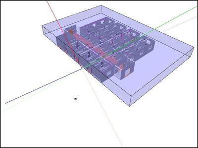

Zum Schneiden der negativen X-Achse gehen Sie bitte wie folgt vor:
  • Führen Sie Ihren Cursor auf den Bewegepunkt. Der Punkt wird gefangen.
  • Klicken Sie den Bewegepunkt an. Die Schnittfunktion wird gestartet.
  • Bewegen Sie den Cursor, um die Schnittebene zu definieren. Die Ansicht ändert sich.
  • Bestätigen Sie die Schnittebene mit einem Linksklick. Die Schnittebene bleibt erhalten und die Funktion aktiv.
Wiederholen Sie die Schritte für alle Achsen.
Beenden Sie anschließend die Funktion mit der [Enter]-Taste. Hierbei werden die Schnittebenen und deren Bewegepunkte ausgeblendet. Sie können jederzeit über das Kontextmenü die Schnittebenen neu definieren.

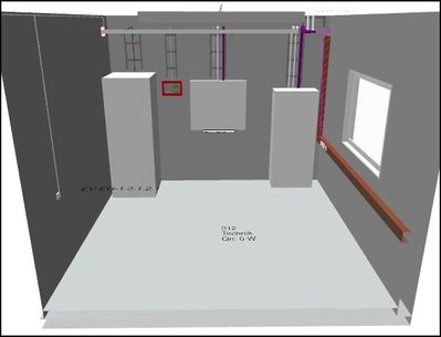

In unserem Beispiel ergibt sich die folgende Ansicht:

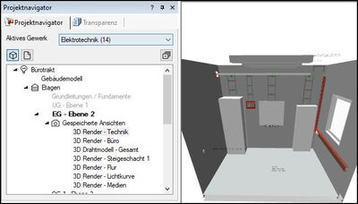

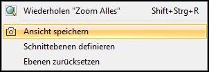

Um diese Ansicht zu speichern, gehen Sie wie folgt vor:
  • Wählen Sie 'Ansicht speichern'. Es öffnet sich der Dialog 'Ansicht speichern'.
Vergeben Sie einen Namen für die Ansicht. Dieser Name wird im Projektnavigator angezeigt.
Es ergibt sich die nachfolgende Ansicht:

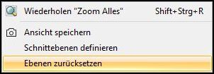

Schnittebenen zurücksetzen
Um in kurzer Zeit mehrere verschiedene Projektsituationen zu erzeugen, können Sie die aktuellen Schnittebenen über das Kontextmenü zurücksetzen.
Um die Schnittebenen zurückzusetzen, gehen Sie wie folgt vor:
  • Wählen Sie 'Ebenen zurücksetzen'. Die definierten Schnittebenen werden gelöscht und das gesamte Modell angezeigt.
