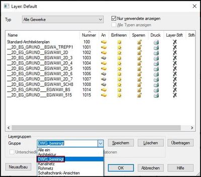

  • Klicken Sie in der Symbolleiste auf 'Layer Display'. Es öffnet sich der Dialog 'Layer'.
  • Klicken Sie auf das Lampensymbol, um einen Layer auszuschalten. Die Darstellung der Lampe wechselt von gelb (= ein) auf grau (= aus); alle Objekte, die auf diesem Layer liegen, werden ausgeblendet.
Alternativ können Sie auch die Funktion 'Layer durch Anklicken schalten' nutzen, um die gewünschten Layer auszuschalten.
  • Klicken Sie in das Eingabefeld 'Gruppe'.
  • Tippen Sie einen Namen in das Feld ein.

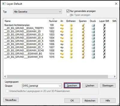

Indem Sie einen Namen eingeben, erhalten Sie die Möglichkeit, die gewählte "Layerschaltung" als Layergruppe abzuspeichern. Klicken Sie hierzu auf 'Speichern'.
Nach dem Speichern taucht die erstellte Gruppe in dem entsprechenden Drop-down-Menü auf und kann im gesamten Projekt ausgewählt werden.

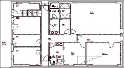

In diesem Beispiel ergibt sich aus der gewählten Layerschaltung der Gruppe die folgende Ansicht:

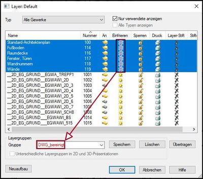

Im weiteren Projektverlauf werden dem Modell immer mehr Objekte hinzugefügt. Hierdurch kommen auch weitere Layer hinzu. Um in dieser Situation effektiv mit Layergruppen arbeiten zu können, sollten auch diese neuen Layer betrachtet werden.

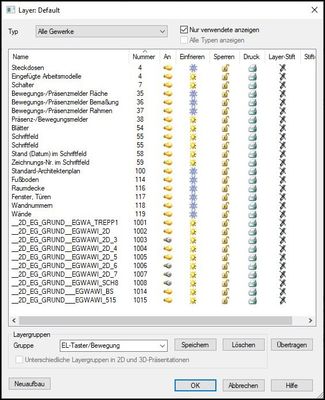

In diesem Beispiel wurde inzwischen die Raumdatenbank erfasst. Dadurch sind im Layer-Display einige Layer hinzugekommen.
Solange an den neu hinzugekommenen Layern keine Änderung (z. B. Einfrieren) vorgenommen wird, wird der Name der Layergruppe weiterhin schwarz dargestellt. Wird jedoch eine Änderung an bestehenden oder neuen Layern vorgenommen, wird der Name der Layergruppe rot dargestellt.
In diesem Beispiel wurden die Architektur-Layer eingefroren, damit diese beim Export einer DWG nicht berücksichtigt werden.
Sie können nun die Änderungen an den Layern für die bestehende Gruppe abspeichern und diese somit überschreiben oder einen neuen Namen vergeben, um eine weitere Gruppe zu definieren.
In diesem Beispiel soll ein neuer Name vergeben und dadurch eine neue Gruppe angelegt werden. Gehen Sie hierzu wie folgt vor:
  • Tragen Sie einen neuen Namen ein.
  • Führen Sie einen Linksklick auf 'Speichern' aus. Die Einstellungen werden in der neuen Layergruppe hinterlegt.

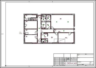

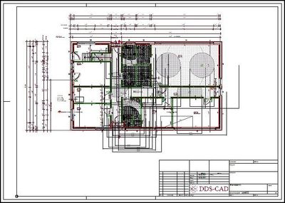

Layergruppe im Drucklayout
Sobald in DDS-CAD ein Drucklayout angelegt wird, wird die Layergruppe 'Alle ein' verwendet. In dieser Gruppe sind alle Layer aktiv.
Um eine vorhandene Layergruppe aus dem Arbeitsmodell auch im Drucklayout zu verwenden, gehen Sie wie folgt vor:
  • Wählen Sie im Drop-down-Menü die entsprechende Layergruppe aus. Der Name der Gruppe wird angezeigt und die Einstellungen werden übernommen.
  • Bestätigen Sie die Auswahl mit 'OK'. Es schließt sich der Dialog 'Layer'.
Anschließend entspricht das Drucklayout der Ansicht im Arbeitsmodell der entsprechenden Layergruppe:
