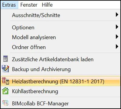

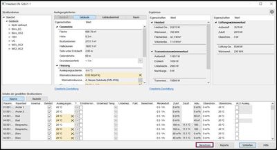

  • Öffnen Sie den Dialog 'Heizlastberechnung (EN 12831-1 2017)'.
  • Klicken Sie auf 'Berechnen'. Die Heizlastberechnung wird aktualisiert.
  • Klicken Sie auf 'Schließen'. Die Heizlastberechnung schließt sich.

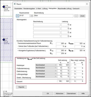

Heizsystem eines Zuluft-Raumes vor der Aktualisierung der Heizlast:

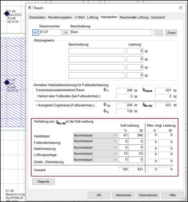

Heizsystem eines Zuluft-Raumes nach der Aktualisierung der Heizlast:
Die anteilige Leistung der Lüftungsanlage wurde übertragen und die Soll-Leistung des anderen Heizsystems automatisch dahingehend angepasst.
