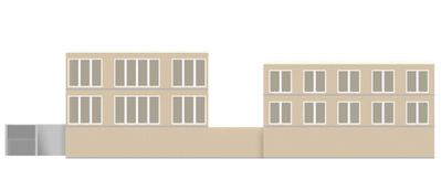

Die Architektur wird – gerade im Wohnungsbau – zunehmend komplexer. Oftmals werden einzelne Gebäude über ein gemeinsames Untergeschoss versorgt, während die Bereiche des Gebäudes selbst unterschiedliche Höhen aufweisen. Bei der Umsetzung von Projekten mit einer solchen Architektur hilft dieser Technik-Telegramm-Beitrag.
Einleitung
In unserem Beispiel befinden wir uns in einem bereits erstellten Projekt, in welchem die Tiefgarage als ein Bereich erfasst wurde. Die darüber liegenden Gebäudeteile sind als einzelne Bereiche definiert und sollen nun in der Höhe angepasst werden.
Die Fußbodenaufbauten sind identisch, die Raumhöhe von Gebäudeteil A beträgt 3 m und die Raumhöhe von Gebäudeteil B beträgt 2,5 m.

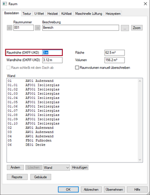

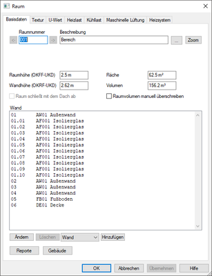

  • Starten Sie die Funktion 'Raum' und führen Sie einen Linksklick in eine beliebige Wand aus. Es öffnet sich der Dialog: 'Raum'.
Beachten Sie bitte: Durch dieses Klicken in eine Wand gelangen Sie direkt in den Bereich, dem diese Wand zugeordnet ist. Von dort aus können alle Räume innerhalb desselben Bereichs gleichzeitig angepasst werden.
  • Tragen Sie in das Eingabefeld 'Raumhöhe (OKFF-UKD)' die gewünschte Raumhöhe ein. Der Wert für die 'Wandhöhe (OKRF-UKD)' passt sich automatisch an.
  • Bestätigen Sie die Änderungen mit 'OK'. Es schließt sich der Dialog: 'Raum'.

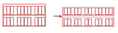

Wechseln Sie in die darüberliegende Etage. Wenn Sie beide Etagen einblenden, erhalten Sie in der Seitenansicht folgende Darstellung:
Wählen Sie den Gebäudeteil, in welchem Sie den Fußboden "absenken" wollen, um die Lücke zur darunterliegenden Etage zu schließen.

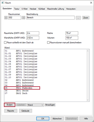

Beachten Sie bitte: Durch das vorherige Klicken in eine Wand gelangen Sie direkt in den Bereich, dem diese Wand zugeordnet ist. Von dort aus können alle Fußböden innerhalb desselben Bereichs gleichzeitig angepasst werden.
  • Wählen Sie den Fußboden aus und klicken Sie auf 'Ändern'. Es öffnet sich der Dialog: 'Fußboden'.

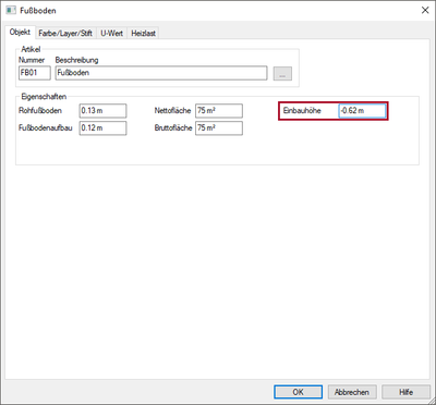

  • Definieren Sie unter 'Einbauhöhe' den Abstand zwischen OKRF und Origo der Etage.
Tipp: Sollten Sie die Raumhöhe um 0,5 m erhöht haben, subtrahieren Sie diese 0,5 m von der Einbauhöhe. In unserem Beispiel erhöht sich damit die Einbauhöhe von -0,12 m auf -0,62 m.

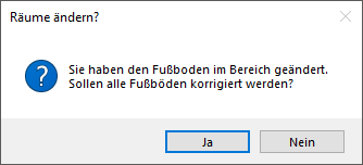

  • Bestätigen Sie die Änderungen mit 'OK'. Es schließt sich der Dialog: 'Fußboden'; es öffnet sich die Abfrage: 'Räume ändern?'.
  • Beantworten Sie die Abfrage mit 'Ja', um alle Räume im gewählten Bereich anzupassen.
