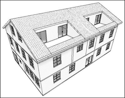

Die Vorgehensweise wird anhand eines 3-geschossigen Gebäudes, bestehend aus EG, OG und DG, erläutert. Alle Bereiche und Räume des Gebäudes wurden erfasst. Nun soll ein Dach konstruiert werden, das sich über die Geschosse DG und OG erstreckt. Im Obergeschoss sollen nicht nur das Satteldach, sondern auch zwei Dachloggien erstellt werden. Hierzu ist ein Dach erforderlich, bei dem im Bereich der Loggien die entsprechenden Aussparungen berücksichtigt werden.

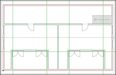

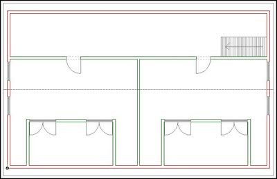

Das folgende Bild zeigt den Grundriss des Obergeschosses.
Konstruktion des Satteldaches
Um das gewünschte Ergebnis zu erreichen, wird zunächst im Dachgeschoss ein Dach mit kompletter Dimension erstellt. Anschließend wird dieses für die Planung der Dachabschnitte im Obergeschoss als Vorlage genutzt.

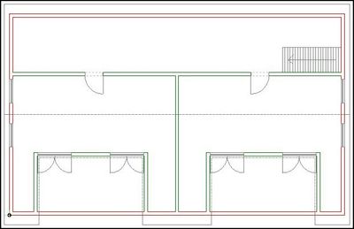

Das Dach wird in der Grundrissansicht mit dargestellt:

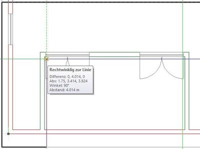

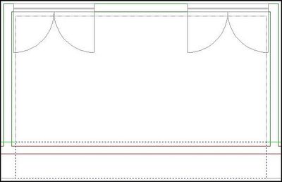

Für die Dachfläche im Bereich der Loggien werden zunächst Hilfsgeometrien für die Loggien im Abstand von 0,10 m zu den Wänden definiert.
Es ergibt sich die Ansicht der links platzierten Loggia:
Zur Erfassung dieser Dachseite gehen Sie wie folgt vor:
  • Starten Sie die Funktion 'Dachfläche'. Die Funktion ist aktiviert.
  • Führen Sie den Cursor zur rechten Firstseite und führen Sie einen Linksklick aus. Der Startpunkt der Dachfläche wird erzeugt.
  • Definieren Sie die weitere Kontur der Dachfläche durch Linksklicks.
Nutzen Sie zur genauen Begrenzung der Fläche die angebotenen Fangpunkte der zuvor erzeugten Hilfsgeometrien.

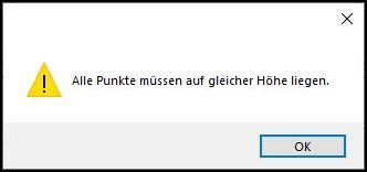

Hinweis: Bei bestimmten Gegebenheiten erscheint während der Definition der Dachfläche die folgende Meldung:
Sollte dies der Fall sein, machen Sie die letzten Schritte rückgängig und schalten Sie den 'Objekt-Fang' aus.

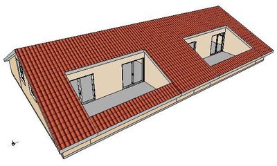

Wenn Sie die Dachfläche definiert haben, löschen Sie das automatisch erstellte Satteldach.
  • Klicken Sie hierzu im Werkzeugkasten 'Gebäude' auf 'Dächer und Gauben im Modell'. Es öffnet sich der Dialog 'Dächer und Gauben im Modell'.
  • Markieren Sie den Eintrag 'Satteldach'. Der Eintrag wird blau hervorgehoben.
  • Klicken Sie auf 'Löschen'. Das Satteldach wird gelöscht.
Die Darstellung weist anschließend ausschließlich die zuvor definierte freie Dachfläche auf:

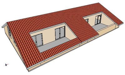

Auch die Renderansicht entspricht der Definition:

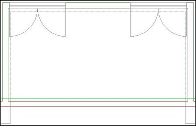

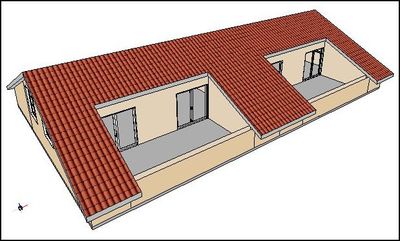

Um die Darstellung zu verbessern, haben wir bei der nachfolgenden Abbildung in den Bereich der linken Loggia hineingezoomt und eine Hilfsgeometrie in der Höhe erstellt, die die Oberkante des neu zu konstruierenden Dachteils darstellt.
Bitte beachten Sie: DDS-CAD verwendet auch im Zusammenhang der neu zu erstellenden Dachfläche das Wort 'First'. Dies jedoch bezieht sich nicht auf den First des Gebäudedaches, sondern auf die höchste Linie des Dachelements, das wir nachfolgend neu konstruieren möchten.
Zur Erstellung der Dachflächen unterhalb der Brüstung der Loggien gehen Sie wie folgt vor:
  • Starten Sie die Funktion 'Dachfläche'. Die Funktion ist aktiv.
  • Führen Sie Ihren Cursor zu dem Punkt, an dem Sie auf der rechten Seite der Loggia die neue Dachfläche an die bereits vorhandene Dachfläche anschließen möchten. Führen Sie hier einen Linksklick aus. Der Startpunkt der neuen Dachfläche ist definiert.
  • Definieren Sie die weiteren Eckpunkte der neu zu erstellenden Dachfläche durch Linksklicks entgegen dem Uhrzeigersinn.
Die 'Neigung' der Dachfläche wird automatisch aus der zuletzt erstellten Dachfläche übernommen. Prüfen Sie die 'Giebelhöhe' und passen Sie diese ggf. an.
Die Ansicht zeigt die neu hinzugefügte Dachfläche. (Um diese hervorzuheben, wurde sie in der folgenden Abbildung markiert.).
Auch die Renderansicht weist die neue Dachfläche auf. Sie fügt sich direkt an die bereits vorhandene Dachfläche an:
  • Wiederholen Sie die Schritte für die Dachflächen vor den übrigen Dach-Loggien.
Anschließend sind alle Dachflächen konstruiert. Die Dachkonstruktion wird korrekt dargestellt:
