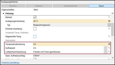

  • Klicken Sie unterhalb der 'Auslegungskriterien' auf 'Erweiterte Darstellung'. Weitere Einstellmöglichkeiten für 'Abgesenkte Temp.', 'Temperaturabsenkung', 'Aufheizzeit', 'Luftwechsel Absenkung' und 'Gebäudezuschlag' werden sichtbar.
Spezifischen Aufheizzuschlag definieren

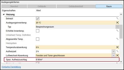

  • Klicken Sie in die Schaltfläche neben 'Temperaturabsenkung'. Das Feld ist editierbar.
  • Tragen Sie den Zeitraum ein, für den der Heizbetrieb für den gewählten Raum unterbrochen wird. Weitere dazugehörige Parameter werden freigeschaltet.
  • Klicken Sie bei 'Aufheizzeit' auf den Pfeil am Ende der Zeile. Ein Kontextmenü erscheint.
  • Wählen Sie den gewünschten Eintrag aus.
  • Klicken Sie bei 'Luftwechsel Absenkung' auf den Pfeil am Ende der Zeile. Ein Kontextmenü erscheint.
  • Klicken Sie auf 'Berechnen'. Der 'Spezifische Aufheizzuschlag' wird berechnet und auf die Raumheizlast aufgeschlagen.
