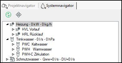

System als Baumstruktur erfassen
Um ein Rohr- oder Kanalnetz im 'Systemnavigator' mit seiner Baumstruktur zu erfassen, sind in DDScad 18 zwei Hauptschritte notwendig:
  1. Definition des Berechnungspunktes: Durch die Definition des Berechnungspunkts erzeugen Sie (wie in DDScad 17) den Knoten für die oberste Ebene des Systems. Das System erscheint zunächst als Name im 'Systemnavigator'.

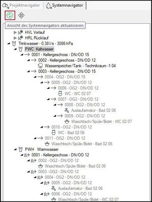

  1. Die erste Systemberechnung: Mit der ersten Berechnung liest DDScad das komplette System ab der Position des Berechnungspunkts über alle Abzweige bis zum letzten angeschlossenen Objekt ein:
  • Klicken Sie mit der rechten Maustaste auf das gewünschte System. Ein Kontextmenü öffnet sich.
  • Wählen Sie 'Rohrsystem'. Der Berechnungsdialog erscheint.
  • Klicken Sie auf [Berechnen]. Das System wird berechnet.
  • Klicken Sie auf [OK]. Die Anzeige im 'Systemnavigator' wird aktualisiert. Das gesamte System erscheint als Baumstruktur und der Berechnungsdialog schließt sich.

Nach Änderungen am System nutzen Sie die Funktion 'Ansicht des Sytemnavigators aktualisieren'.

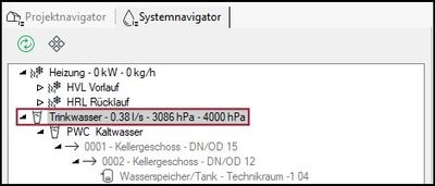

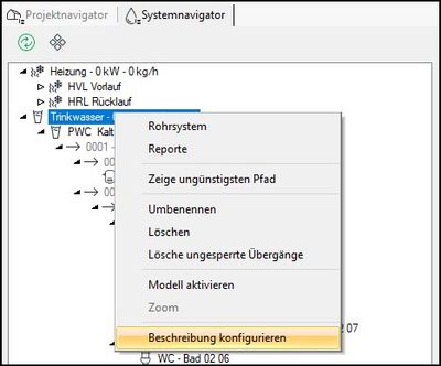

  1. Der Berechnungspunkt ('Systemname') …
    … ist der Ursprung des Systems. Er wird allein durch den obersten Knoten der Baumstruktur repräsentiert und ist mit dem 'Systemnamen' bezeichnet.
    Das Kontextmenü dieses Knotens enthält Funktionen, die das gesamte System betreffen.
    Markieren Sie den Knoten durch Linksklick, können Sie (wie in DDScad 17) die Auslegungskriterien für die Berechnung des gesamten Systems definieren.

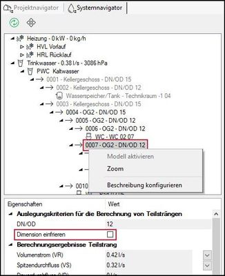

  1. Ein Teilstrang …
    … ist der durchgehende Abschnitt einer Rohrleitung oder eines Lüftungskanals zwischen den begrenzenden Positionen: Beginn, Ende oder Abzweig. Der zugehörige Knoten in der Baumstruktur ist standardmäßig durch eine automatisch erzeugte Nummer, den Namen der Etage und die Nennweite beschriftet.
    Das Kontextmenü eines solchen Knotens enthält Funktionen zur Navigation (auf den Teilstrang im Modell), sowie zur Konfiguration der Beschreibung.
    Markieren Sie den Knoten eines Teilstrangs durch Linksklick, können Sie die 'Dimension einfrieren' und eine Änderung durch die Berechnung vermeiden.

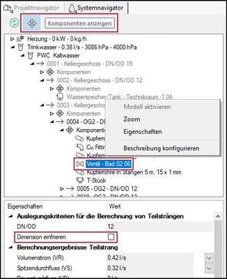

  1. Komponenten im Teilstrang …
    … sind Objekte, aus denen der Teilstrang zusammengesetzt ist: Segmente und Bögen, aber z. B. auch Pumpen und Ventile. Die Anzeige in der Baumstruktur ist standardmäßig ausgeschaltet und wird gesteuert durch die Option 'Komponenten anzeigen'.
    Das Kontextmenü enthält ebenfalls Funktionen zur Navigation (auf das Objekt) und zur Konfiguration der Beschreibung. Der Menüpunkt 'Eigenschaften' öffnet den Objektdialog einer Komponente.
    Markieren Sie eine Komponente im Teilstrang durch Linksklick, können Sie ebenfalls die Dimension für den gesamten Teilstrang einfrieren.

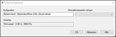

Beschreibung der jeweiligen Ebene editieren
Die Konfigurierbarkeit der angezeigten Informationen in der Baumstruktur ist eine weitere Neuentwicklung. Nach Bedarf können Sie weitere Parameter sichtbar machen und unerwünschte Informationen ausblenden. Die Einstellung gilt immer für alle Elemente einer Ebene (siehe vorheriger Abschnitt).

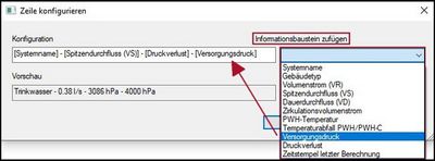

  1. Klicken Sie mit der rechten Maustaste auf ein Element der gewünschten Ebene. Ein Kontextmenü öffnet sich.
  1. Wählen Sie 'Beschreibung konfigurieren'. Der Dialog 'Zeile konfigurieren' öffnet sich.
  1. Öffnen Sie die Auswahl 'Informationsbaustein zufügen'. Ein Auswahlmenü erscheint.
  2. Wählen Sie die gewünschte Information aus. Der gewählte Baustein erscheint in der Zeile 'Konfiguration'. Hier können Sie weitere Informationen, Leerzeichen, Text- oder Trennzeichen einfügen.
  1. Bestätigen Sie Ihre Änderungen mit [OK]. Im 'Systemnavigator' wird die bearbeitete Informationsebene mit der editierten Beschreibung angezeigt.
Ungünstigsten Pfad anzeigen lassen
Durch den Aufruf eines Menüpunkts können Sie die Anzeige der Baumstruktur so schalten, dass alle Elemente des ungünstigsten Pfades sichtbar sind.

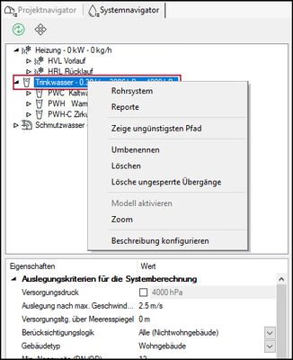

  1. Klicken Sie mit der rechten Maustaste auf den Berechnungspunkt (erkennbar am 'Systemnamen'). Ein Kontextmenü erscheint.
  1. Wählen Sie 'Zeige ungünstigsten Pfad'. Im 'Systemnavigator' werden die Knoten entlang des ungünstigsten Pfades geöffnet. Alle anderen Knoten werden geschlossen.
Navigation zwischen 'Systemnavigator' und Modell

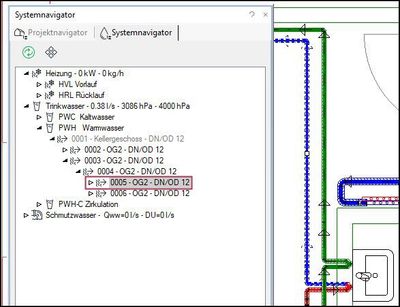

Aus dem 'Systemnavigator' können Sie zu jedem Teilstrang oder zu jedem einzelnen Bauteil im Modell navigieren.
  1. Klicken Sie mit der rechten Maustaste auf das gewünschte Objekt im 'Systemnavigator'. Ein Kontextmenü erscheint.
  1. Klicken Sie auf 'Modell aktivieren', falls Sie gerade nicht die Ebene geöffnet haben, in der sich das Objekt befindet. Die entsprechende Ebene wird geöffnet.
  2. Klicken Sie auf 'Zoom'. DDScad navigiert zum gewählten Objekt und optimiert die Ansicht entsprechend.
Diesen Vorgang können Sie für einen Teilstrang auch in umgekehrter Richtung ausführen – aus dem Modell auf den zugehörigen Eintrag im 'Systemnavigator'.
  1. Klicken Sie mit der rechten Maustaste auf ein Segment einer Rohrleitung. Ein Kontextmenü erscheint.
  2. Wählen Sie 'Im Systemnavigator anzeigen'. Der 'Systemnavigator' wird aktiviert und kennzeichnet den Teilstrang, dem das markierte Segment angehört.
