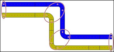

Mit der Option 'Zeichenrichtung (Pfeile)' entscheiden Sie über die Erkennbarkeit der Zeichenrichtung von Trassenobjekten, visualisiert durch kleine Pfeile.
In diesem Beitrag zeigen wir Ihnen, wie diese Anzeige Ihre Arbeit unterstützen kann.
Status der Einstellung prüfen
Die Option 'Zeichenrichtung (Pfeile)' ist in den Modellen aller technischen Gewerke verfügbar.
Zum Prüfen des Anzeigestatus gehen Sie wie folgt vor:
  1. Klicken Sie in der Menüleiste auf 'Ansicht'. Eine Auswahl von Optionen für das aktuelle Gewerk (hier 'Sanitär/Heizung') erscheint.
  1. Ändern Sie ggf. den Status von 'Zeichenrichtung (Pfeile)'. Die aktivierte Option wird signalisiert durch die gelbe Kennzeichnung des Icons. Ist das Icon grau, sind die Pfeile unsichtbar. Ein Klick der linken Maustaste ändert den Status.

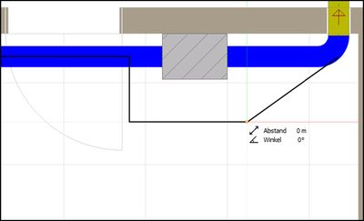

  • Verlauf einer Trasse ändern (alle Gewerke)

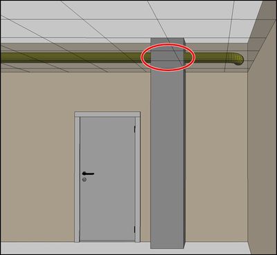

    Angenommen, während der Projektierung der Lüftungsanlage erhalten Sie ein geändertes Gebäudemodell. Sie stellen fest, dass ein Abluftkanal im aktuellen Verlauf mit einem neu hinzugekommenen Objekt kollidiert.
Die Umgehung des Hindernisses erfordert eine Korrektur des Kanalverlaufs.
Dazu müssen Sie neue Bögen und Segmente einfügen, um das Hindernis zu umgehen. Die Operation muss vor dem Kollisionsobjekt beginnen. Nur durch die Anzeige der Zeichenrichtung erkennen Sie, dass die betreffende Stelle in unserem Beispiel LINKS vom Hindernis liegt.

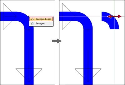

  • Funktion 'Bewegen Bogen' ('Klima/Lüftung' und 'Sanitär/Heizung')
    Mit der Funktion 'Bewegen Bogen' können Sie den Verlauf einer Rohrleitung oder eines Lüftungskanals durch Verschieben des Bogens anpassen. Dabei lässt sich der Bogen nur entlang der Achsrichtung des vorherigen Leitungssegments bewegen. Durch die Anzeige der Zeichenrichtung sind Sie in der Lage, dieses Segment zu identifizieren.

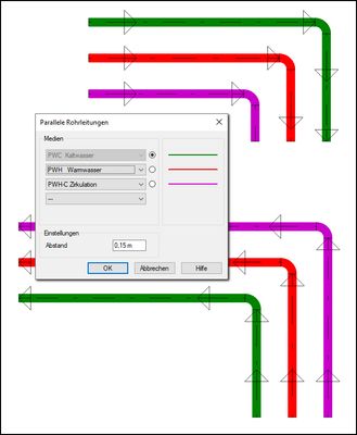

  • Funktion 'Parallele Rohrleitungen zeichnen' ('Sanitär/Heizung')
    Die Funktion 'Parallele Rohrleitungen zeichnen' nutzt eine existierende Rohrleitung als Referenz zur automatischen Erzeugung weiterer, parallel verlaufender Leitungen in einem definierten Abstand. (Lesen Sie dazu den Techniktelegramm-Artikel 'Parallele Rohrleitungen konstruieren' vom Juni 2023.)
    Im nachstehenden Beispiel ist jeweils die grüne Kaltwasserleitung die Referenz. Die Rohrleitungen für Warmwasser und Zirkulation werden mit den gleichen Parametern parallel hinzugefügt. Die Zeichenrichtung der Referenzleitung bestimmt die Position der parallel gezeichneten Rohrleitungen.

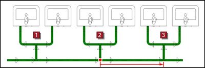

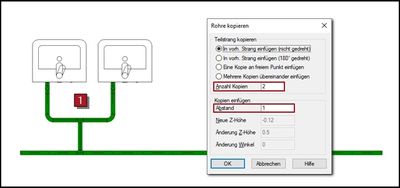

  • Funktion 'Abzweige kopieren' ('Sanitär/Heizung') oder 'Kopiere T-Stück ('Klima/Lüftung')
    Mit diesen Funktionen können Sie den Abzweig von einer Rohrleitung oder einem Lüftungskanal (mit den jeweils angeschlossenen Objekten) kopieren …
… und bei festgelegtem Abstand entlang der Hauptleitung mehrfach wieder einfügen. Dabei orientiert sich DDScad an der Zeichenrichtung der Leitung. Den Einfügepunkt der ersten Kopie [2] definieren Sie durch Mausklick. Alle weiteren Kopien [3] folgen der Leitungsrichtung im festgelegten Abstand:

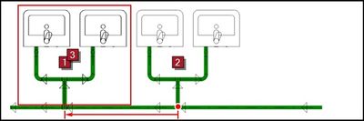

Bei unbekannter Leitungsrichtung kann die Operation zu einem unerwünschten Resultat führen, nämlich wenn sich die nachfolgenden Kopien in vermeintlich falscher Richtung anordnen:
In diesem Fall überlagert die zweite Kopie [3] die Kopiervorlage [1], weil bei Festlegung des Einfügepunktes eine falsche Leitungsrichtung angenommen wurde.
