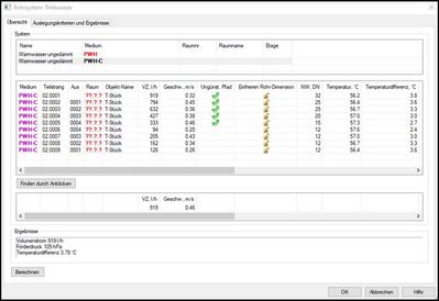

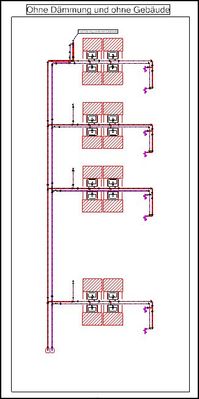

Warmwasserberechnung ohne Dämmung und ohne umgebendes Gebäude
In diesem Fall wird ein Warmwasser- und Zirkulationsrohrnetz betrachtet, welches nicht mit einer Dämmung versehen ist und auch nicht innerhalb eines Gebäudes platziert wurde. Als Umgebungstemperatur für die Rohrleitungen wird also die Auslegungsaußentemperatur aus der Heizlastberechnung herangezogen.
Die Berechnungsergebnisse in diesem Fall sehen wie folgt aus:
Volumenstrom:      VZ =    919 l/h
Geschwindigkeit:     v = 0,46 m/s
Förderdruck:     p =   105 hPa
Größte Dimension PWH-C:                 DN32

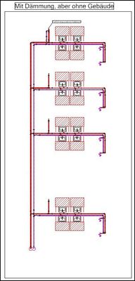

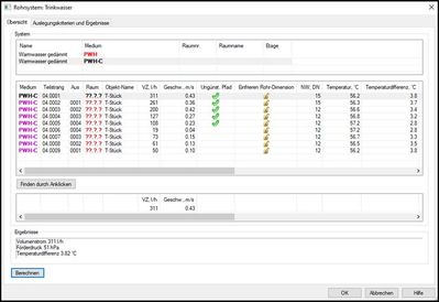

Warmwasserberechnung mit Dämmung, aber ohne Gebäude
In diesem Fall wird ein Warmwasser- und Zirkulationsrohrnetz betrachtet, das mit einer Dämmung ausgerüstet, jedoch nicht innerhalb eines Gebäudes platziert ist.
Volumenstrom:      VZ =    311 l/h
Geschwindigkeit:     v =  0,43 m/s
Förderdruck:     p =     51 hPa
Größte Dimension PWH-C:                 DN15

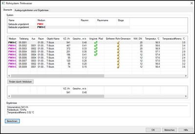

Warmwasserberechnung ohne Dämmung, aber mit Gebäude
In diesem Fall wird ein Warmwasser- und Zirkulationsrohrnetz betrachtet, das keine Dämmung aufweist, jedoch innerhalb eines Gebäudes platziert ist.
Als Umgebungstemperatur für die Rohrleitungen wird also die berechnete Raumtemperatur (20° C) herangezogen.
Volumenstrom:      VZ =    541 l/h
Geschwindigkeit:     v =  0,48 m/s
Förderdruck:     p =     73 hPa
Größte Dimension PWH-C:                 DN20

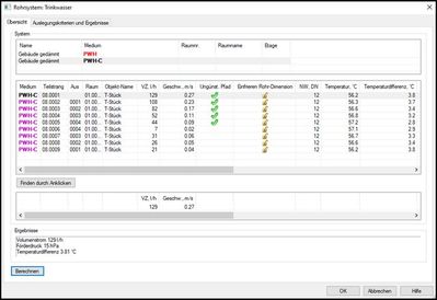

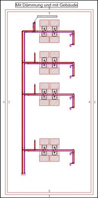

Warmwasserberechnung mit Dämmung und mit Gebäude
In diesem Fall wird ein Warmwasser- und Zirkulationsrohrnetz betrachtet, welches eine Dämmung aufweist und innerhalb eines Gebäudes platziert ist.
Volumenstrom:      VZ =    129 l/h
Geschwindigkeit:     v =  0,27 m/s
Förderdruck:     p =     15 hPa
Größte Dimension PWH-C:                 DN12
