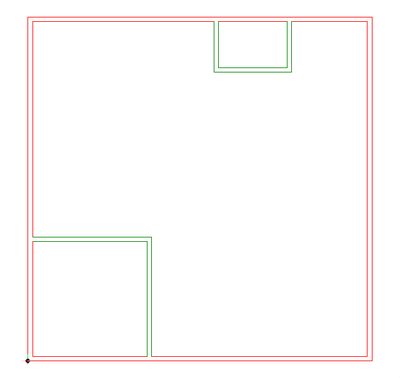

In unserem Beispiel wurde bereits eine Raumdatenbank gezeichnet. Die Projektierung der Wandbewegungsmelder wäre zwar auf der Grundlage einer DWG/DXF-Datei auch ohne eine Raumdatenbank möglich, jedoch haben Linien einer DWG/DXF-Datei keine begrenzenden Auswirkungen auf den Erfassungsbereich, sodass dieser ohne eine Raumdatenbank ohne realistische Begrenzungen dargestellt würde.

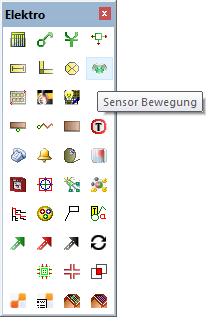

  • Klicken Sie im Werkzeugkasten auf 'Sensor Bewegung'. Es öffnet sich der Dialog: 'Artikeldatenbank'.

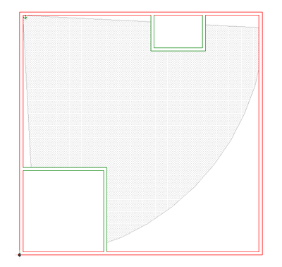

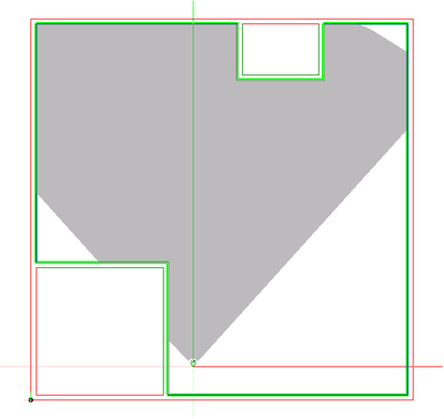

Sie erhalten folgende Ansicht des Erfassungsbereichs. Der Melder soll nun in der oberen linken Ecke des Raumes mit einer Drehung von -45° platziert werden.
Um die gewünschte Drehung einzustellen, gehen Sie wie folgt vor:
  • Führen Sie einen Rechtsklick aus. Das Kontextmenü öffnet sich.
  • Wählen Sie 'Rotationswinkel je Mausklick'. Es öffnet sich der Dialog: 'Rotation'.
  • Tragen Sie den Rotationswinkel ein und bestätigen Sie anschließend mit 'OK'. Es schließt sich der Dialog: 'Rotation'.
  • Drehen Sie den Melder im Uhrzeigersinn durch Drücken und Halten der Tasten [Strg]+[Umschalt] und das Klicken der rechten Maustaste. Der Melder rotiert mit jedem Klick um jeweils -45°.
  • Platzieren Sie den Melder mit einem Linksklick und beenden Sie die Funktion mit [Esc].
Nach dem Platzieren des Melders erhalten Sie folgende Ansicht:

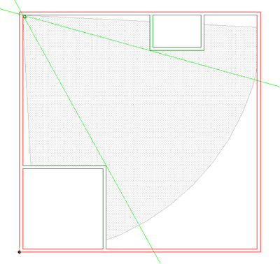

Nun soll der Erfassungsbereich des Melders manuell optimiert werden. Hierzu werden im ersten Schritt Hilfsgeometrien erstellt, um den Bereich hinter den vorspringenden Wänden korrekt anpassen zu können. Gehen Sie hierzu wie folgt vor:
  • Aktivieren Sie die Funktion 'Hilfsgeometrie'.
  • Bewegen Sie den Cursor auf die Mitte des Melders. Der Melder wird hervorgehoben.
  • Öffnen Sie das Kontextmenü. Eine Auswahl erscheint.
  • Wählen Sie die Funktion 'Linie zwischen Cursorpos. + nächsten Punkt'. Die Funktion wird gestartet.
  • Bewegen Sie den Cursor zum Eckpunkt einer Wand. Der Punkt wird durch den Punktefang hervorgehoben.
  • Führen Sie einen Linksklick aus. Die Hilfsgeometrie wird erstellt.
  • Wiederholen Sie diese Schritte, bis alle notwendigen Hilfsgeometrien eingefügt sind.
Es ergibt sich folgende Ansicht:

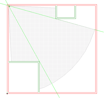

Nachfolgend soll die Kontur des Erfassungsbereiches am oberen Wandvorsprung angepasst werden. Gehen Sie hierzu wie folgt vor:
  • Führen Sie einen Linksklick auf den Erfassungsbereich aus. Der Erfassungsbereich wird markiert.
  • Bewegen Sie den Cursor auf ein ausgefülltes Rechteck der Kontur des Erfassungsbereichs.
  • Führen Sie einen Rechtsklick auf dieses Rechteck aus. Eine Auswahl erscheint.
  • Wählen Sie 'Knoten löschen'. Der Knoten wird gelöscht und die Kontur passt sich an.
Wiederholen Sie diese Schritte, bis die Kontur korrekt angepasst wurde. Den letzten Knoten können Sie auf der Schnittstelle zwischen Hilfsgeometrie und Wandlinie positionieren.
  • Bewegen Sie hierzu Ihren Cursor auf ein gefülltes Rechteck.
  • Führen Sie einen Rechtsklick aus. Eine Auswahl erscheint.
  • Wählen Sie 'Knoten bewegen'. Der Knoten kann nun frei bewegt werden.
  • Bewegen Sie den Cursor zur gewünschten Position und führen Sie einen Linksklick aus. Der Knoten wird platziert und die Kontur wird angepasst.
Als Ergebnis erhalten Sie eine korrekt dargestellte Kontur der oberen Linie des Erfassungsbereiches:

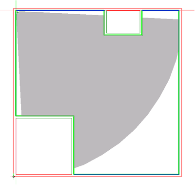

Wiederholen Sie dieselben Schritte auch zur Optimierung der unteren Kontur des Erfassungsbereichs. Als Ergebnis erhalten Sie folgende Darstellung:

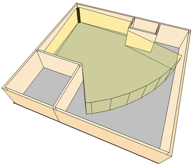

Um einen realistischen Eindruck von Ihrer Planung zu erhalten, können Sie sich den Erfassungsbereich auch in der 3D-Darstellung anzeigen lassen.
