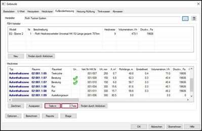

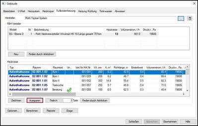

Zeichnungsfunktion auswählen
  • Klicken Sie in der Symbolleiste auf 'Gebäude'. Es öffnet sich der Dialog 'Gebäude'.
  • Wechseln Sie in die Registerkarte 'Fußbodenheizung'.
Unterhalb der Heizkreisauflistung bietet DDS-CAD mehrere Zeichnungsfunktionen für Heizkreise an.

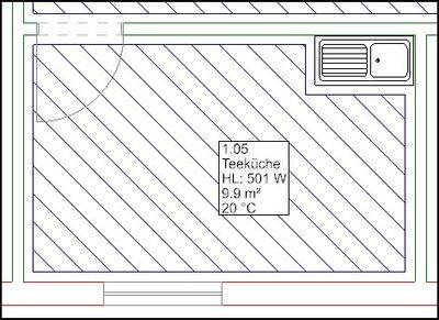

Mehrere Heizkreise miteinander verbinden
Um nach einer Berechnung die Anzahl der Heizkreise in einem Raum zu reduzieren, können Sie mehrere Heizkreise miteinander verbinden.
  • Aktiveren Sie die Option 'Verbinden/Zusammenfügen'.
  • Wählen Sie 'Zeichnen' in der Fußbodenheizungsauslegung. Es schließt sich der Dialog 'Gebäude' und die Funktion 'Heizkreise zeichnen' ist aktiv.
  • Navigieren Sie zu einem Raum mit mehreren Heizkreisen.
  • Führen Sie einen Linksklick innerhalb eines Heizkreises aus um den Startpunkt einer Linie zu definieren.
  • Bewegen Sie den Cursor so, dass die erzeugte Linie alle Heizkreise berührt, die Sie zusammenführen möchten.
  • Definieren Sie mit einem Linksklick den Endpunkt der Linie .
  • Drücken Sie [Enter]. Die gewählten Heizkreise werden zu einem Heizkreis verbunden.

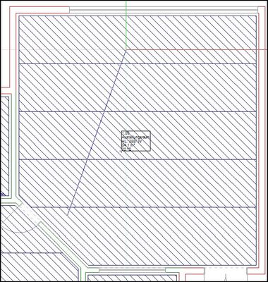

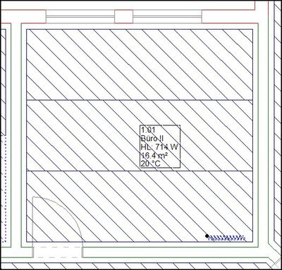

Heizkreise in gewählte Anzahl aufteilen
  • Tragen Sie die gewünschte Anzahl von Heizkreisen für einen Raum in das dafür vorgesehene Feld ein und wählen Sie die Funktion 'Teile in'. Die Funktion ist aktiv.
  • Navigieren Sie zu einem Raum, in dem mindestens ein Heizkreis erzeugt wurde.
  • Führen Sie einen Linksklick auf den Heizkreis aus, den Sie teilen möchten. Der gewählte Heizkreis wird in die definierte Anzahl an Heizkreisen aufgeteilt.
Die Aufteilung in einzelne Heizkreise orientiert sich dabei an der 'Referenzwand Nr. 1'. Die Heizkreise werden parallel zu dieser Wand getrennt.

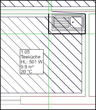

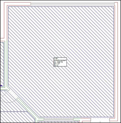

Aussparungen planen
In Badezimmern, Küchen oder anderen Räumen kann es notwendig sein, dass Raumflächen nicht mit einem Heizkreis versehen werden. In DDS-CAD können Sie diese Flächen problemlos aussparen, nachdem bereits ein Heizkreis in einem Raum erstellt wurde.
  • Wählen Sie die Funktion 'Aussparen' in der Fußbodenheizungsauslegung. Die Funktion ist aktiv.
  • Navigieren Sie zu einem Raum, in dem Sie eine Aussparung erstellen möchten.
  • Führen Sie einen Linksklick aus, um mit dem Anlegen einer geschlossenen Geometrie zu beginnen, welche nicht im Heizkreis enthalten sein soll.
  • Definieren Sie mit weiteren Punkten die Kontur der Geometrie, bis diese geschlossen ist und drücken Sie anschließend [Enter]. Der ausgewählte Bereich wird aus dem bestehenden Heizkreis ausgeschnitten.
Beachten Sie, dass bei dieser Funktion der gewünschte Abstand zum Bauteil manuell in der Aussparung berücksichtigt werden muss. Zudem können Aussparungen ausschließich an den Rändern eines Heizkreises erzeugt werden.

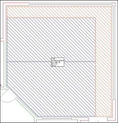

Heizkreise zusätzlich manuell in einen Raum einfügen
Diese Funktion kann beispielsweise genutzt werden, wenn Sie einen zusätzlichen Heizkreis innerhalb eines Raumes erstellen möchten, in dem sich bereits ein Heizkreis befindet, um diesen dann auf anderem Wege aufteilen zu können. Dies kann zum Beispiel dann nützlich sein, wenn sie in einem Raum einen Teil des Heizkreises in eine 'Randzone' umwandeln möchten.
  • Aktivieren Sie die Option 'Einfügen/Überzeichnen' in den Optionen der Fußbodenheizungsauslegung.
  • Wählen Sie die Funktion 'Zeichnen'. Der Dialog 'Gebäude' schließt sich und die Funktion ist aktiv.
  • Navigieren Sie zu einem Raum, in dem Sie zu bereits bestehenden Heizkreizen einen oder mehrere hinzufügen möchten.
  • Zeichnen Sie die Kontur des neuen Heizkreises. Es wird ein neuer Heizkreis erstellt und der bestehende Heizkreis wird entsprechend angepasst.
Restfläche ausfüllen
Das im vorherigen Abschnitt aufgeführte Fallbeispiel kann auch über das Ausfüllen der Restfläche realisiert werden. Dazu können Sie den Bereich, der als Randzone definiert werden soll, bereits im Voraus aussparen und anschließend wie folgt konstruieren:
  • Aktivieren Sie Funktion 'Ausfüllen Restfläche' in den Optionen der Fußbodenheizungsauslegung.
  • Wählen Sie die Funktion 'Zeichnen'. Es schließt sich der Dialog 'Gebäude' und die Funktion ist aktiv.
  • Navigieren Sie in den Raum, in dem für eine Fläche noch kein Heizkreis erstellt wurde.
  • Drücken Sie [Enter], während sich der Cursor innerhalb des Raumes befindet. Die noch nicht genutzte Fläche wird automatisch erkannt und es wird ein Heizkreis erzeugt.
