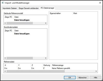

Um eine IFC-Datei als Gebäude-Referenzmodell zu importieren, gehen Sie wie folgt vor:
  • Wählen Sie aus der Symbolleiste 'Import- und Modellmanager'. Der Dialog 'Import- und Modellmanager' öffnet sich.
  • Wechseln Sie in die Registerkarte 'IFC-Dateimanager'. Die Ansicht verändert sich.
  • Klicken Sie im Bereich 'Gebäude-Referenzmodell' auf 'Datei hinzufügen'. Der Windows-Explorer öffnet sich.
  • Navigieren Sie zur importierenden IFC-Datei.
  • Wählen Sie die IFC-Datei aus und klicken Sie auf 'Öffnen'. Die IFC-Datei wird geladen.
  • Passen Sie gegebenenfalls den Wert 'Beginne Import in DDS-CAD-Etage Nr.' an und klicken Sie anschließend auf 'OK'. Die IFC-Datei wird importiert; die Übersicht enthält alle relevanten Informationen.
Es ergibt sich die folgende Ansicht der Registerkarte 'IFC-Dateimanager':

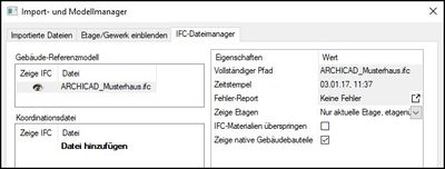

Nachfolgend werden die unterschiedlichen Eigenschaften aufgezeigt und erläutert.
Vollständiger Pfad – Der Pfad zur IFC-Datei
Zeitstempel – Zeitpunkt, zu dem die IFC-Datei erzeugt wurde
Fehler-Report – Anzahl der gefunden Fehler in der IFC-Datei. Ein Klick auf das Icon (rechte Seite) öffnet den Standard-Browser mit der detaillierten Auflistung.

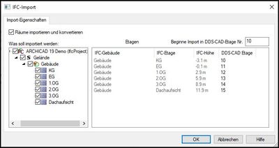

Zeige Etagen – Siehe hierzu folgende Grafik:
IFC-Materialien überspringen – Bei gesetztem Häkchen werden Materialien für das Rendern aus den DDS-CAD-Einstellungen genutzt. Ist das Häkchen nicht gesetzt (Standardeinstellung), werden die Materialeinstellungen zum Rendern aus der IFC-Datei verwendet.
Zeige native Gebäudeteile – Die nativen Gebäudebauteile beinhalten die Raumdatenbankobjekte; z. B. Wandnummern, Öffnungen etc. Somit bewirkt das Ausblenden der Gebäudebauteile, dass auch die Raumdatenbank nicht mehr sichtbar ist.
Sind die nativen Gebäudebauteile eingeblendet, so werden auch alle Raumdatenbankinformationen angezeigt.

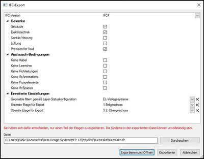

IFC-Export
Der IFC-Export wurde um weitere Einstellungsmöglichkeiten ergänzt. Neben der Möglichkeit, die Raumzugehörigkeit von Objekten ('Keine IfcSpaces') für die exportierte Datei auszuschalten, wurden zusätzliche Einstellungsoptionen ('Erweitere Einstellungen') hinzugefügt.
Somit ist es möglich, vorhandene Layersetups zu nutzen, um den Export von Objekten zu beeinflussen. Weiterhin können nun eine obere und untere Etage für den Export definiert werden.
Nachfolgend erläutern wir die unterschiedlichen Export-Einstellungen:
Keine IfcSpaces – Bei nicht gesetztem Häkchen (Standardeinstellung) erhalten Objekte in der exportierten IFC-Datei die Zugehörigkeit zu Räumen. Wird das Häkchen gesetzt, erhalten die Objekte in der exportierten Datei keine Raumzugehörigkeit.
Geometrie filtern gemäß Layer-Statuskonfiguration – Im Drop-down-Menü sind die im Projekt vorhandenen Layersetups verfügbar, mit denen der Export beeinflusst werden kann. Ist ein Layer in diesem Setup "gefroren", werden Objekte, die diesen Layer verwenden, nicht exportiert.
Wird ein Setup ausgewählt, erscheint rechts neben dem Drop-down-Menü ein „X“ zum Herstellen der Standardkonfiguration (kein Setup ausgewählt).
Unterste Etage für Export – Im Drop-down-Menü kann eine vorhandene Ebene als unterste Etage ausgewählt werden, alle darunter befindlichen Etagen werden nicht exportiert.
In unserem Beispiel existieren 4 Etagen; Grundleitung, Erdgeschoss, 1. Obergeschoss, 2. Obergeschoss.
Beim Export soll die Grundleitung jedoch nicht mit übernommen werden.
Oberste Etage für Export – Im Drop-down-Menü kann eine vorhandene Ebene als oberste Etage ausgewählt werden, alle darüber befindlichen Etagen werden nicht exportiert.
In unserem Beispiel soll das 2. Obergeschoss die höchste Etage im IFC-Export sein.
Die Einstellung muss bei den zuvor beschriebenen Anforderungen wie folgt aussehen:
(Sie erhalten unterhalb der Einstellungen einen Hinweis, dass nicht alle Etagen des Projektes exportiert werden; dies dient als Hinweis.)
Anschließend können Sie die IFC-Datei exportieren. Hierbei ist es möglich, wie in Version 16 den Speicherort und Namen der Datei im Vorfeld anzupassen. Nutzen Sie hierzu den Button 'Durchsuchen'.
