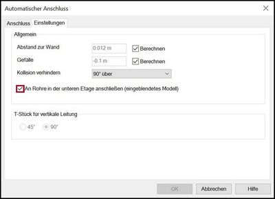

  • Wechseln Sie in die Registerkarte 'Einstellungen'.
  • Setzen Sie das Häkchen in der Checkbox 'An Rohre in der unteren Etage anschließen (eingeblendetes Modell)'.
  • Wechseln Sie in die Registerkarte 'Anschluss'.
  • Wählen Sie die gewünschte Anschlussart und bestätigen Sie die Eingabe mit 'OK'. Es schließt sich der Dialog 'Automatischer Anschluss' und der Anschluss wird durchgeführt.
