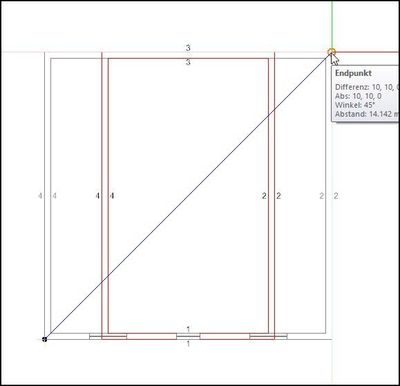

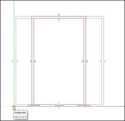

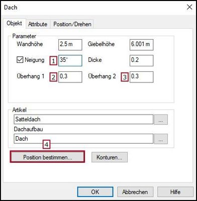

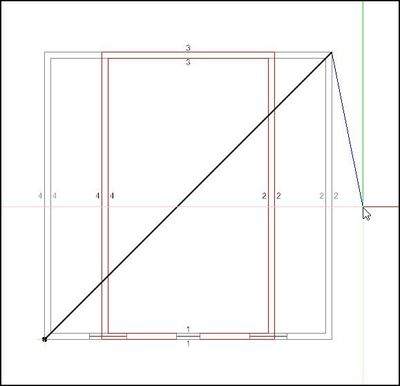

  • Aktivieren Sie die Funktion 'Dach' aus dem Werkzeugkasten 'Gebäude'.
  • Passen Sie die 'Neigung', den 'Überhang 1' (parallel zum First) sowie 'Überhang 2' (Ortgang) an.
  • Klicken Sie auf 'Position bestimmen'. Der Dialog 'Dach' schließt sich und Sie können die Position des Daches bestimmen.

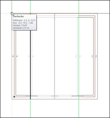

  • Bewegen Sie den Cursor zur linken unteren Ecke des Obergeschosses und führen Sie einen Linksklick aus.
  • Bewegen Sie den Cursor zur rechten oberen Ecke des Obergeschosses und führen Sie erneut einen Linksklick aus.
Die Position ist nun definiert.
  • Schließen Sie durch Drücken der [Enter]-Taste die Definition der Kontur ab.

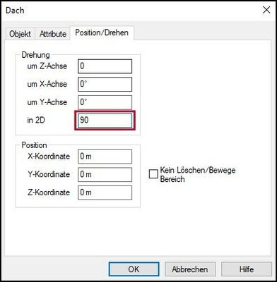

Das Dach soll um 90° gedreht werden. Gehen Sie hierzu wie folgt vor:
  • Wechseln Sie zur Registerkarte 'Position/Drehen'.
  • Tragen Sie 90° in das Eingabefeld 'in 2D' ein.
  • Bestätigen Sie Ihre Eingabe mit 'OK'. Es schließt sich der Dialog 'Dach' und das Dach wird gedreht platziert.

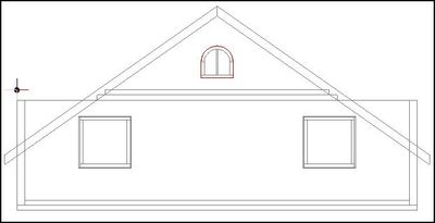

Die Ansicht weist folglich eine geänderte Firstrichtung auf:

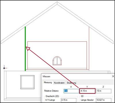

Wechseln Sie in die Frontansicht, um die Darstellung des Daches zu prüfen. Messen Sie mit der Messfunktion den Abstand von Unterseite Dach bis Unterkante Rohfußboden.
Tragen Sie die Differenz aus der aktuellen 'Wandhöhe' (2.5 m) und dem Betrag der ermittelten Distanz (4.15 m) als neue Wandhöhe (2.5 m - 4.15m = -1.65 m) des Daches ein. Gehen Sie dazu wie folgt vor:
  • Führen Sie einen Doppelklick auf das Dach aus. Der Dialog 'Dach' öffnet sich.
  • Tragen Sie das Ergebnis in das Eingabefeld 'Wandhöhe' ein.
  • Bestätigen Sie Ihre Eingabe mit 'OK'. Es schließt sich der Dialog 'Dach' und die Änderungen werden übernommen.

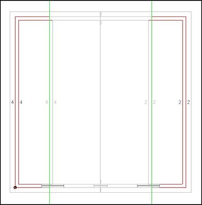

Um die Geschosse einfach unterscheidbar zu machen, haben wir in den nachfolgenden Abbildungen den Wänden des Dachgeschosses die Farbe Dunkelgrau und denen des Obergeschosses die Farbe Rot zugewiesen. Ebenso wurden an den Außenkanten des Dachgeschosses Hilfslinien erstellt, um die freie Dachfläche einfacher konstruieren zu können.

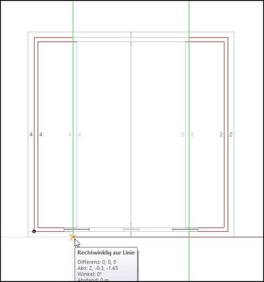

Linke freie Dachfläche erstellen
Beachten Sie, dass bei einer freien Dachfläche die zuerst gezeichnete Linie den First und die zweite gezeichnete Linie die Richtung der Neigung vorgibt.

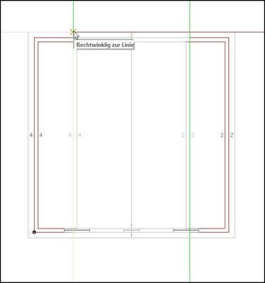

Gehen Sie zum Konstruieren der linken Dachfläche wie folgt vor:
  • Aktivieren Sie im Werkzeugkasten die Funktion 'Dachfläche'. Die Funktion wird gestartet.
  • Bewegen Sie Ihren Cursor zum rechten unteren Fangpunkt. Der Punkt wird hervorgehoben.
  • Führen Sie einen Linksklick aus. Der Punkt wird als "First Startpunkt" definiert.
  • Bewegen Sie Ihren Cursor zum rechten oberen Fangpunkt. Der Punkt wird gefangen.
  • Führen Sie einen Linksklick aus. Der Punkt wird als "First Endpunkt" definiert.
  • Bewegen Sie Ihren Cursor zum linken oberen Fangpunkt. Der Punkt wird hervorgehoben.
  • Führen Sie einen Linksklick aus. Die Neigungsrichtung wird definiert.
  • Führen Sie einen Rechtsklick aus. Es öffnet sich das Kontextmenü.

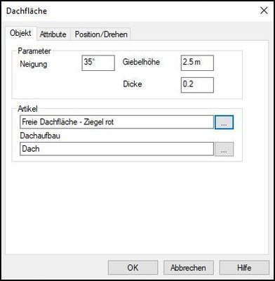

  • Wählen Sie 'Bereich mit 90° Winkel schließen'. Die Funktion wird mit einem 90° Winkel beendet und es öffnet sich der Dialog 'Dachfläche'.
Prüfen Sie die 'Giebelhöhe'; diese sollte denselben Wert wie die Bereichshöhe aufweisen. In unserem Beispiel wurde der Standardwert der Bereichshöhe von 2.5 m nicht geändert; somit wird dieser Wert verwendet.
Ändern Sie ggf. den Artikel von 'Geschossdecke' auf 'Freie Dachfläche - Ziegel rot' ab, um in der Renderansicht eine realistischere Darstellung zu erhalten.

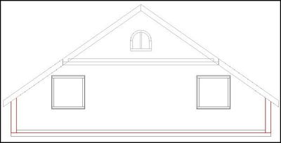

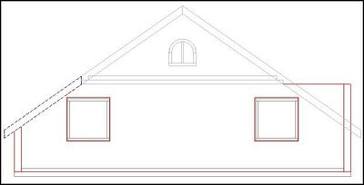

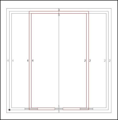

Die Seitenansicht zeigt, dass auf der linken Seite die überflüssigen Gebäudeteile des Obergeschosses entfernt wurden:
Wiederholen Sie die Schritte ab 'Linke freie Dachfläche erstellen' auch für die rechte Seite. Beachten Sie hierbei die unterschiedlichen Richtungen und Seiten.
Abschließend sollte die Seitenansicht eine korrekte Dach- und Geschossdarstellung präsentieren.
