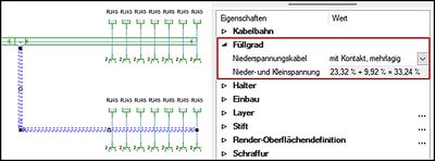

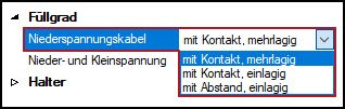

Die räumliche Auslastung einer einzelnen Kabelbahn können Sie direkt im Modell ermitteln. Dazu markieren Sie den gewünschten Abschnitt bzw. das Segment und prüfen Sie die Angaben im Eigenschaften-Fenster:
Der 'Füllgrad' besteht aus zwei Angaben:
  1. 'Niederspannungskabel' (Häufung) – Auswahl der erlaubten Packungsdichte für Energiekabel auf dem markierten Segment als Randbedingung für die Berechnung des verfügbaren Platzes.
  1. 'Nieder- und Kleinspannung' (Belegung) – Anzeige der berechneten prozentualen Auslastung für das markierte Segment. Das Berechnungsergebnis wird anhand von 3 Werten dargestellt (v. l. n. r.):
  • Belegung durch Energiekabel (z. B. Beleuchtung, Maschinen usw.)
  • Belegung durch Kleinspannungskabel (z. B. Telekommunikation, Datentechnik usw.)
  • Belegung gesamt

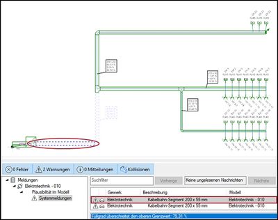

Die Funktion 'Modell auf Plausibilität prüfen' wurde in DDScad 18 hinsichtlich der Untersuchung von Verlegesystemen erweitert. Damit haben Sie die Möglichkeit, den Füllgrad von Kabelbahnen und -kanälen direkt für ein ganzes Projekt zu prüfen.
So führen Sie die Prüfung des Füllgrades durch:

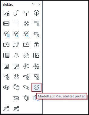

  1. Starten Sie im Werkzeugkasten die Funktion 'Modell auf Plausibilität prüfen'.
Der gleichnamige Dialog wird geöffnet.

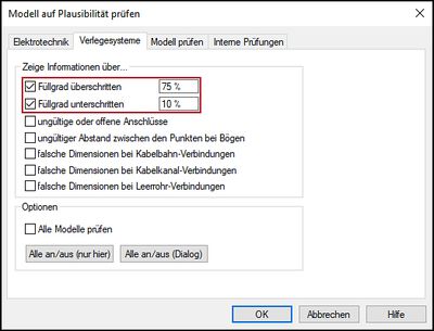

  1. Wechseln Sie zur Registerkarte 'Verlegesysteme'.
  2. Aktivieren Sie die Kontrollkästchen 'Füllgrad überschritten' und 'Füllgrad unterschritten'.
  3. Definieren Sie in den nebenstehenden Eingabefeldern die Grenzwerte der erlaubten Auslastung. In unserem Beispiel setzen wir 75 % als obere und 10 % als untere Grenze des zur Verfügung stehenden Platzes.
  1. Aktivieren Sie zusätzlich das Kontrollkästchen 'Alle Modelle prüfen'. DDScad prüft nicht nur das aktuell geöffnete Modell, sondern das gesamte Projekt.

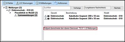

  2. Bestätigen Sie die Eingaben und starten Sie die Prüfung mit [OK]. Überschreitungen der definierten Grenzwerte werden anschließend in der Meldungsliste angezeigt.
Somit können Sie schnell und bequem betroffene Segmente identifizieren und bei Bedarf die Dimensionen anpassen.

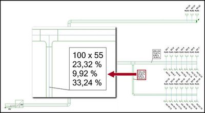

Füllgrad im Label anzeigen

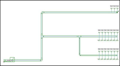

Genau wie andere Eigenschaften können Sie sich jetzt auch die räumliche Auslastung eines Kabelbahn- oder Kabelkanal-Segments in der Objektbeschriftung anzeigen lassen. Über die Konfiguration der verwendeten Vorlage steuern Sie die Anzeige im Label. Sie können dabei eine vorhandene Vorlage modifizieren oder eine neue erzeugen.
Wie Sie eine neue Labelvorlage erstellen, finden Sie im Techniktelegramm-Artikel vom September 2021 – "Verwenden von Labels mit DDS-CAD 17".

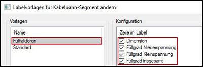

Zum Füllgrad eines Segments stehen im Label folgende Informationsbausteine zur Verfügung:
  • 'Füllgrad Niederspannung' – Auslastung durch Kabel, erzeugt durch die Funktion 'Neuer Stromkreis' (z. B. Beleuchtung, Maschinen usw.)
  • 'Füllgrad Kleinspannung' – Auslastung durch Kabel, erzeugt durch die Funktion 'Neuer Schwachstromkreis' (z. B. Telekommunikation, Datentechnik usw.)
  • 'Füllgrad insgesamt' – Auslastung durch Energie- und Kleinspannungskabel zusammen
  • 'Nieder- und Kleinspannung' (Belegung) – 'Füllgrad Niederspannung' + 'Füllgrad Kleinspannung' = 'Füllgrad insgesamt'
Zur Veranschaulichung geben wir Ihnen ein kurzes Beispiel:
Angenommen, Sie möchten die Vorlage "Füllfaktoren" so konfigurieren, dass im Label untereinander …
  • die Dimensionen, …
  • die Belegung durch Niederspannungskabel, …
  • die Belegung durch Kleinspannungskabel und …
  • die Gesamtauslastung des Segments
… angezeigt werden.

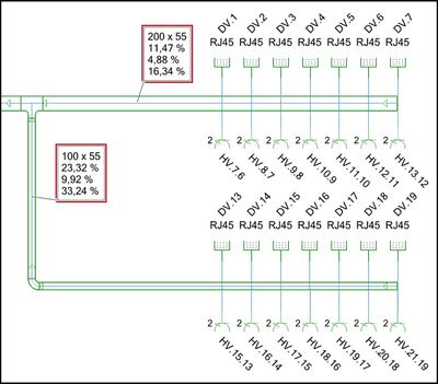

Im Dialog 'Labelvorlagen für Kabelbahn-Segment ändern' aktivieren Sie die Kontrollkästchen zu den Eigenschaften, die angezeigt werden sollen:
Die Kabelbahn-Beschriftung auf Basis Ihrer Vorlagenkonfiguration stellt sich anschließend wie folgt dar:
