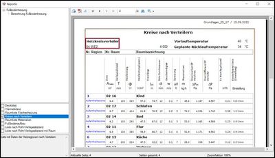

Die zusätzliche Kennzeichnung erscheint nun in den Tabellen 'FBH-Verteiler' (Spalte 'Beschreibung') und 'Heizkreise' (Spalte 'Verteiler') und hilft bei der Orientierung.

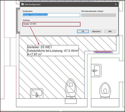

Des Weiteren können Sie diese manuelle Kennzeichnung für die Beschriftung der Fußbodenheizkreisverteiler im Label verwenden.
Darüber hinaus finden Sie die gewählte 'Beschreibung' ebenfalls im Report der Fußbodenheizungsauslegung ('Berechnung Fußbodenheizung') wieder.
