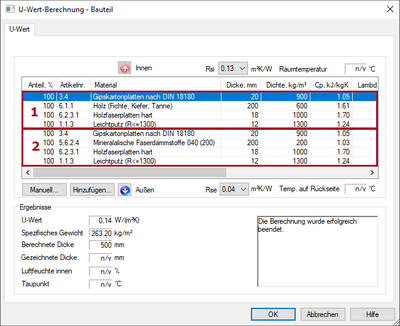

  • Führen Sie einen Doppelklick auf das Bauteil aus, welchem Sie einen U-Wert zuordnen wollen. Es öffnet sich der Dialog: 'U-Wert-Berechnung – Bauteil'.

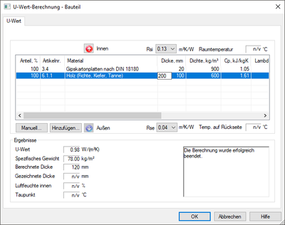

  • Klicken Sie auf 'Hinzufügen...'. Die 'Artikeldatenbank' öffnet sich.
  • Wählen Sie den entsprechenden Artikel aus und bestätigen Sie Ihre Auswahl mit 'OK'. Die Artikeldatenbank schließt sich.
Tipp: Der Aufbau erfolgt in der Reihenfolge von innen nach außen. Sie können die Position der Artikel nachträglich durch Markieren des Artikels und Klicken der Schaltflächen 'Innen' und 'Außen' verändern.
  • Klicken Sie mit der linken Maustaste in die Spalte 'Dicke, mm', um diese zu definieren.
Widerholen Sie diesen Vorgang, für den Rest des Wandaufbaus. Im Anschluss fügen Sie den Wandaufbau des weiteren Wandabschnitts hinzu.

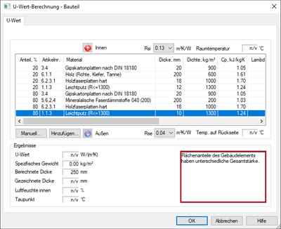

  • Klicken Sie mit der linken Maustaste in die Spalte 'Anteil,%', um diesen zu definieren.
Beachten Sie bitte: Die Wandaufbauten der einzelnen Wandabschnitte, die durch die jeweiligen prozentualen Anteile gekennzeichnet sind, müssen die identische Gesamtdicke aufweisen. Sollte dies nicht der Fall sein, erhalten Sie folgende Meldung:

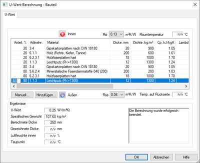

Sobald die Berechnung erfolgreich durchgeführt wurde, wird Ihnen dies im Dialogfeld angezeigt und der Misch-U-Wert eingetragen.
  • Bestätigen Sie Ihre Eingabe mit 'OK'. Es schließt sich der Dialog: 'U-Wert-Berechnung – Bauteil'.
Tipp: Die Eingabe des Schichtaufbaus wird Ihnen im Anschluss auch in der Registerkarte 'U-Wert' im Dialog 'Gebäude' in der Spalte 'Schichten' durch ein grünes Häkchen angezeigt.
