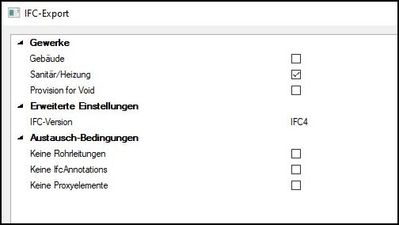

Bei einem Projekt, in dem ausschließlich das Gewerk Sanitär/Heizung geplant wurde, stehen im Bereich 'Gewerke' die drei Einträge 'Gebäude', 'Sanitär/Heizung' und 'Provision for Void' zur Verfügung.
Für den Export dieses Gewerks wird im Menü 'Austausch-Bedingungen' lediglich der Eintrag 'Keine Rohrleitungen' als zusätzliche Export-Bedingung ergänzt.
Wenn Sie die Checkbox 'Keine Rohrleitungen' aktivieren, werden keine Rohre und somit auch keine Leitungswege in die IFC-Datei exportiert. Alle anderen im Gewerk 'Heizung/Sanitär' eingefügten Objekte sind Bestandteil des Exports.

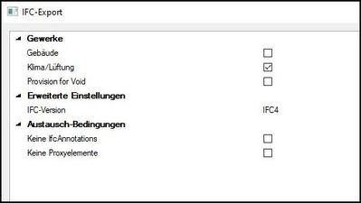

Bei einem Projekt, in dem ausschließlich die Lüftungsplanung durchgeführt wurde, stehen im Bereich 'Gewerke' die drei Einträge 'Gebäude', 'Lüftung' und 'Provision for Void' zur Verfügung.
Zusätzliche 'Austausch-Bedingungen' sind neben den Standardbedingungen nicht verfügbar.

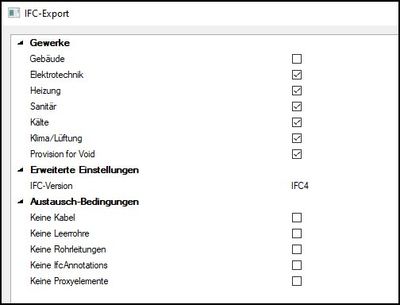

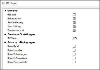

Bei einem Projekt, in dem mehrere oder alle Gewerke projektiert wurden, stehen Ihnen sowohl im Bereich 'Gewerke' als auch im Bereich 'Austausch-Bedingungen' die jeweils zugehörigen Auswahlmöglichkeiten zur Verfügung.
Beachten Sie bitte: Die bei Ihnen angezeigten Gewerke können sich von der hier gezeigten Abbildung unterscheiden. Diese sind abhängig von Ihren Einstellungen. Wenn Sie mit gesplitteten Gewerken arbeiten, werden Ihnen die Gewerke im Export separat angezeigt.
