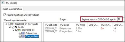

Bei der Integration einer IFC-Datei spielt der Abgleich der Etagen mit dem Gebäudemodell in DDScad eine wichtige Rolle. Als Anwender legen Sie fest, in welcher Etage des DDS-Gebäudemodells der Import des IFC-Modells beginnen soll; denn dies ist die Etage, in welche die unterste Etage des IFC-Modells importiert wird.
In unserem Beispiel haben wir zunächst eine IFC-Datei erhalten, die Raumdaten zweier Etagen enthält: Erdgeschoss und 1. Obergeschoss. Die unterste Etage des IFC-Modells ist demnach das Erdgeschoss. In DDScad hat das Erdgeschoss üblicherweise die Modellnummer 10. Wir wollen also den Import der IFC-Datei in der DDScad-Etage mit der Nummer 10 beginnen.

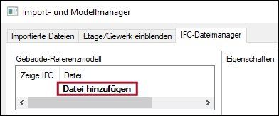

  1. Starten Sie in der Symbolleiste die Funktion 'Import- und Modellmanager'. Der Dialog erscheint.
  2. Wechseln Sie in die Registerkarte 'IFC-Dateimanager'.
  3. Klicken Sie unter 'Gebäude-Referenzmodell' auf 'Datei hinzufügen'. Der Windows Explorer öffnet sich für die Dateiauswahl.
  1. Wählen Sie die gewünschte IFC-Datei und klicken Sie auf [Öffnen]. Es erscheint der Dialog 'IFC-Import'.
  2. Legen Sie fest, in welche Etage des DDS-Gebäudemodells die unterste Etage des IFC-Modells importiert werden soll. Tragen Sie dazu im Feld 'Beginne Import in DDS-CAD-Etage Nr.' die gewünschte Etagennummer des Gebäudemodells ein, hier "10".
Standardmäßig schlägt DDScad den Wert "0" vor. In unserem Beispiel wollen wir jedoch ab dem Erdgeschoss ins DDS-Gebäudemodell importieren; dieses hat die Etagennummer "10".
  1. Klicken Sie auf [OK]. DDScad führt den Import für alle Etagen aus.

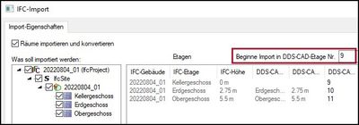

In unserem Beispiel erhalten wir eine neue Version der IFC-Datei, die ein zusätzliches Untergeschoss beinhaltet. Sie soll die vorhandene Datei ersetzen.
  2. Legen Sie fest, in welche Etage des DDS-Gebäudemodells die unterste Etage des IFC-Modells importiert werden soll. Tragen Sie dazu im Feld 'Beginne Import in DDS-CAD-Etage Nr.' die gewünschte Etagennummer des Gebäudemodells ein, jetzt "9".
Mit dem Kellergeschoss ist eine Etage unterhalb des Erdgeschosses hinzugekommen, weshalb DDScad den Import in der Etage Nummer "9" beginnen soll.
  1. Klicken Sie auf [OK]. DDScad ersetzt den Eintrag im Dialog, aktualisiert die Ansicht auf dem Bildschirm und das Gebäudemodell.
