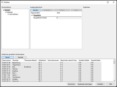

ESBO starten
  1. Wählen Sie unter 'Extras' den Menüpunkt 'Kühllastberechnung'. Der Dialog 'Kühllast' erscheint.

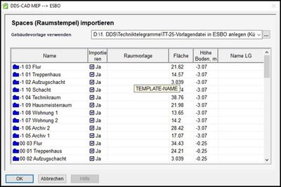

  1. Klicken Sie auf [Berechnen]. Das Berechnungsprogramm ESBO startet. Es erscheint der Dialog 'DDScad MEP --> ESBO'.

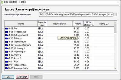

  1. Zum Schließen des Dialogs 'DDScad MEP --> ESBO' klicken Sie auf [Abbrechen]. (Die Funktion zum Import von Räumen wird an dieser Stelle nicht benötigt.)

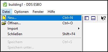

  1. Im geöffneten ESBO-Fenster: Im Menü 'Datei' wählen Sie 'Neu…'. Es öffnet sich eine neue Gebäude-Vorlagendatei (*.idm).

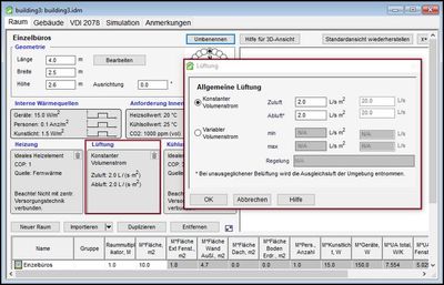

Dieselben Raumtypen erzeugen und konfigurieren Sie nun in der ESBO-Vorlagendatei:
  1. Klicken Sie auf [Umbenennen]. Der Dialog 'Objektname' wird geöffnet.
  1. Geben Sie den Namen des Raumtyps ein und bestätigen Ihre Eingabe mit [OK].
    HINWEIS: Der Name des Raumtyps muss mit dem Namen des entsprechenden thermischen Bereichs übereinstimmen, hier "Einzelbüros".
  2. Definieren Sie die Parameter für 'Interne Wärmequellen'. Per Doppelklick in den Bereich unter der Überschrift öffnen Sie den entsprechenden Eingabedialog. Sie können Intensität und zeitliche Aktivität der Wärmeemissionen im Raum definieren.

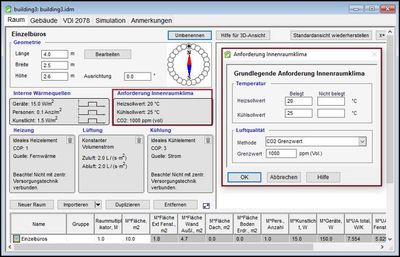

  1. Definieren Sie die Parameter für 'Anforderung Innenraumklima'. Öffnen Sie den entsprechenden Eingabedialog per Doppelklick in den Bereich unter der Überschrift. Sie können den Kühlsollwert und den CO2-Grenzwert für die Luftqualität definieren.
  1. Definieren Sie die Parameter für 'Kühlung'. Per Doppelklick in den Bereich unter der Überschrift öffnen Sie den entsprechenden Eingabedialog. Sie können die maximale Leistung des Kühlelements definieren, wenn dies berücksichtigt werden soll.
  1. Definieren Sie die Parameter für 'Lüftung'. Öffnen Sie den entsprechenden Eingabedialog per Doppelklick in den Bereich unter der Überschrift. Sie können die Parameter bezogen auf die Luftvolumenströme definieren.

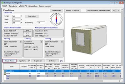

  1. Klicken Sie auf [Neuer Raum]. Es wird ein neuer Raum in der aktuellen Vorlagendatei erzeugt.
    (Alternativ können Sie auch einen bereits existierenden Raum duplizieren. Klicken Sie dazu auf die gleichnamige Schaltfläche.)
  1. Markieren Sie in der Liste den neuen Raum.
  2. Wiederholen Sie im Anschluss die Schritte aus dem vorangehenden Abschnitt "Raumtypen konfigurieren".

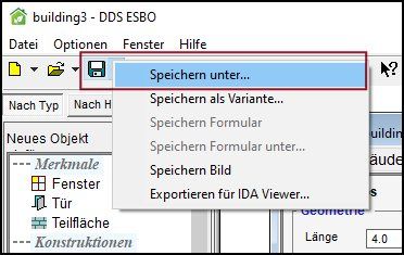

  1. Klicken Sie auf das Diskettensymbol. Ein Kontextmenü öffnet sich.
  2. Wählen Sie 'Speichern unter…'. ESBO erwartet die Eingabe des Dateinamens.
  1. Navigieren Sie zum bevorzugten Ablageort für die Vorlagendatei und speichern diese unter dem gewünschten Namen.
