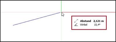

Mit DDScad 18 haben Sie jetzt die direkte Kontrolle geometrischer Parameter am Mauszeiger. Dabei stehen kontextabhängig verschiedene Parameter zur Verfügung. Dies ermöglicht Ihnen eine schnellere, einfachere und präzisere Konstruktion.

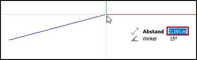

  3. Definieren Sie den Startpunkt mit einem Linksklick auf der Zeichenfläche. Am Cursor erscheinen die Parameter 'Abstand' und 'Winkel'.
  1. Um das Eingabefeld 'Abstand' zu aktivieren, drücken Sie die [Tab]-Taste. DDScad erwartet die Eingabe.
  1. Tragen Sie den gewünschten Abstandswert ein, hier "2,14".
  2. Zum Wechsel in das Eingabefeld 'Winkel' drücken Sie erneut die [Tab]-Taste. DDScad erwartet die Eingabe.
  1. Tragen Sie den gewünschten Wert ein, hier "37".
  2. Bestätigen Sie Ihre Eingaben durch Drücken der Eingabetaste. Der Zielpunkt wird im Modell fixiert.
  3. Drücken Sie [ESC], um die Funktion zu beenden.

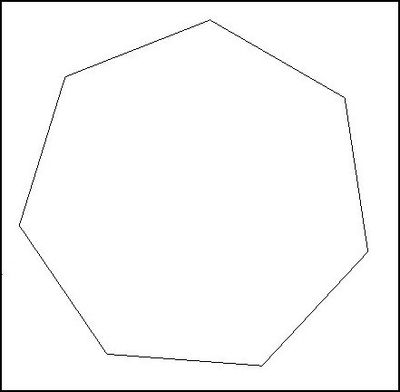

Konstruktion eines Prismas
In einem zweiten Beispiel wird ein 'Prisma' erzeugt. Dieses soll 7 Seiten und einen Radius von 2,5 m haben. Der Ablauf:
  1. Aktivieren Sie in der Symbolleiste den Werkzeugkasten 'Geometrische Formen'.
  2. Starten Sie die Funktion 'Prisma'.
  3. Beginnen Sie mit einem Linksklick auf der Zeichenfläche. Am Cursor erscheinen die bestimmenden Parameter 'Anzahl Seiten' und 'Radius'.
  1. Um das Eingabefeld 'Anzahl Seiten' zu aktivieren, drücken Sie die [Tab]-Taste. DDScad erwartet die Eingabe.
  2. Tragen Sie die gewünschte Seitenanzahl ein, hier "7".
  3. Wechseln Sie mit der [Tab]-Taste in das Eingabefeld 'Radius'. DDScad erwartet die Eingabe.
  4. Geben Sie den gewünschten Radius ein, hier "2,5".
  5. Bestätigen Sie Ihre Eingaben durch Drücken der Eingabetaste. Der Dialog 'Höhe ändern' wird geöffnet und erwartet eine Eingabe.
  6. Geben Sie den gewünschten Wert ein und bestätigen Ihre Eingabe mit [OK]. Der Dialog wird geschlossen. Das Prisma ist im Modell gezeichnet.
Es ergibt sich folgende Darstellung:
