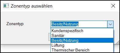

  • Wählen Sie 'Kopieren'. Es öffnet sich der Dialog 'Zonentyp auswählen'.
  • Öffnen Sie das Drop-down-Menü.

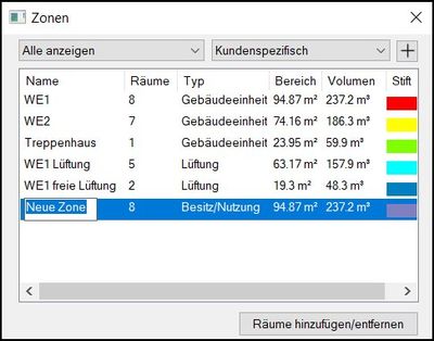

  • Wählen Sie den gewünschten Zonentyp aus. Die Zone wird angelegt und erscheint am Ende der Liste.
  • Vergeben Sie einen Namen für die neue Zone, indem Sie auf "Neue Zone" in der Spalte 'Name' klicken. Der Zonenname wird editierbar und Sie können die Zone nun benennen.

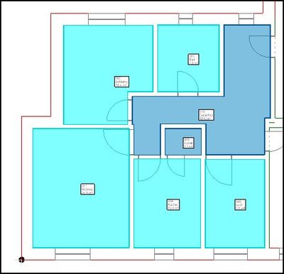

Wenn nicht alle Räume einer 'Gebäudeeinheit' technisch be- oder entlüftet werden sollen oder in dieser 'Gebäudeeinheit' unterschiedliche Lüftungssysteme geplant werden, müssen Lüftungszonen innerhalb der 'Gebäudeeinheit' definiert werden.

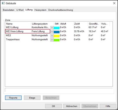

Die Lüftungszonen werden anschließend im Gewerk 'Klima/Lüftung' in der Registerkarte 'Lüftung' innerhalb des Gebäudedialogs aufgeführt. Wird keine explizite Lüftungszone definiert, findet sich in der Auflistung die erstellte 'Gebäudeeinheit' wieder.
Tipp: Beachten Sie dabei, dass die Räume, welche nicht technisch be- oder entlüftet werden, dennoch einer Lüftungszone zugeordnet werden müssen. Diese wird anschließend dem Lüftungssystem 'Freie Lüftung' zugewiesen.
