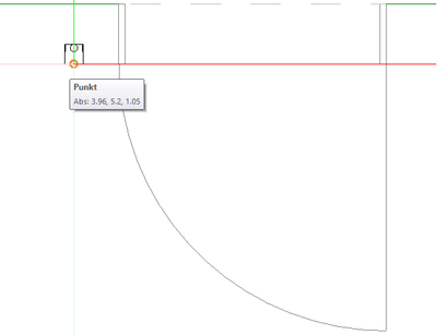

Platzieren von Dosen

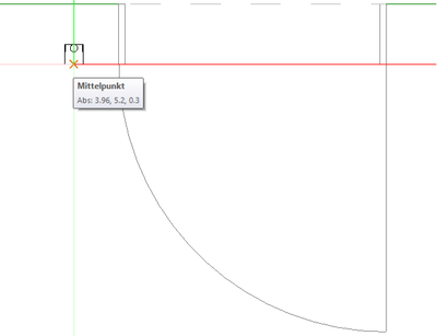

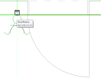

Im folgenden Beispiel wird eine Dose für einen Schalter (Montagehöhe 1,05 m) und eine Steckdose (Montagehöhe 0,30 m) an einem Fangpunkt neben einer Tür platziert.
Gehen Sie zum Platzieren einer Leerrohrdose wie folgt vor:
  • Klicken Sie im Standardwerkzeugkasten 'Elektro' auf 'Dose frei platzieren'. Es öffnet sich die Artikeldatenbank 'Dose/Kasten'.
  • Wählen Sie einen Artikel aus und bestätigen Sie die Auswahl mit 'OK' Es schließt sich die Artikeldatenbank 'Dose/Kasten'.
  • Passen Sie den Wert 'Abstand' bei 'Einbau' an.
  • Bestätigen Sie die Auswahl mit 'OK'. Es schließt sich der Dialog 'Dose/Kasten'.
  • Platzieren Sie die Dose mit einem Linksklick.
Beachten Sie: Damit die Dose korrekt für die Wandmontage genutzt werden kann, müssen sich die Anschlüsse der Dose innerhalb der Wand befinden. Um sie dort zu platzieren, drücken Sie, während Sie die Dose an Ihrem Cursor führen, die [Tab]-Taste, um den Bewegepunkt der Dose zu wechseln.
Anschließend können Sie die Dose ausrichten und platzieren.
Im nächsten Schritt soll eine Dose auf 0,30 m Montagehöhe platziert werden. Wiederholen Sie hierzu die oben beschriebenen Schritte und platzieren Sie die zweite Dose am gleichen Fangpunkt.

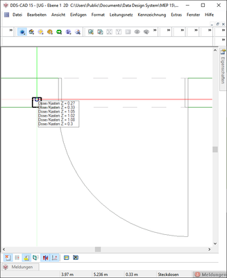

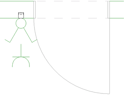

Verknüpfen
Leerrohrdosen verfügen über automatische Anschlusspunkte. Hierdurch können Objekte (z. B. Schalter, Steckdosen, Datendosen usw.) mit den Dosen verknüpft werden; hierbei übernehmen die Objekte automatisch alle an der Dose vorgenommenen Änderungen.
Hierzu ein Beispiel:
Eine Leerrohrdose wird auf einer Höhe von 1,25 m platziert. Mit dieser Dose wird eine Steckdose verknüpft, die mit einer Montagehöhe von 0,3 m aus der Artikeldatenbank entnommen wurde. Durch das Verknüpfen ergibt es sich, dass die Steckdose ebenfalls in einer Höhe von 1,25 m platziert wird. Dies folgt daraus, dass die Dose den "Master" darstellt und somit die Einbauhöhe des "Slave" (= Steckdose) beeinflusst.

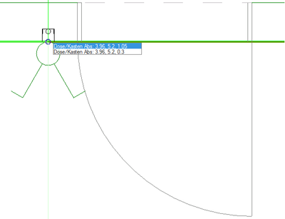

Im Folgenden sollen ein Serienschalter mit der Dose auf 1,05 m sowie eine 1-fach Steckdose mit der Dose auf 0,3 m "verbunden" werden. Gehen Sie hierzu wie folgt vor.
  • Wählen Sie einen Schalter aus der Artikeldatenbank aus.
  • Bewegen Sie den Cursor zu den Leerrohrdosen. Der Objektfang zeigt die verfügbaren Anschlusspunkte an.
  • Wählen Sie den passenden Fangpunkt mit einem Linksklick aus. Der Schalter wird an die Dose angeschlossen.
Wiederholen Sie die oben beschriebenen Schritte, um auch die Steckdose zu platzieren.
Markieren Sie nun die Steckdose und den Schalter und wählen Sie 'Als Kombination anordnen' – siehe auch Beitrag im Technik-Telegramm Oktober 2018.
Es ergibt sich die folgende Ansicht:

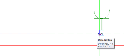

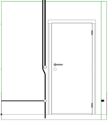

Im Folgenden wird das Leerrohr an beide Dosen neben der Tür angeschlossen. Gehen Sie hierzu wie folgt vor:
  • Aktivieren Sie die Funktion 'Leerrohr' aus dem Standardwerkzeugkasten 'Elektro'. Es öffnet sich der Dialog 'Trassenabschnitt'.
  • Wählen Sie den gewünschten Artikel aus.
  • Bestätigen Sie Ihre Auswahl im Dialog 'Trassenabschnitt' mit 'OK'. Es schließt sich der Dialog 'Trassenabschnitt'.
  • Führen Sie den Cursor in die Nähe der Leerrohrdosen. Die möglichen Anschlusspunkte werden hervorgehoben.
  • Wählen Sie den gewünschten Anschlusspunkt mit einem Linksklick aus. Das Leerrohr wird angeschlossen; Sie führen es weiterhin mit dem Cursor.
Wiederholen Sie die oben beschriebenen Schritte auch für die andere Leerrohrdose. Achten Sie auch dabei auf die Auswahl des Anschlusspunktes. Nach dem Zeichnen der Leerrohre könnte die Ansicht in einem Schnitt der Wand wie folgt aussehen:

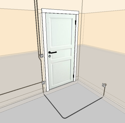

Anschluss von Kabeln

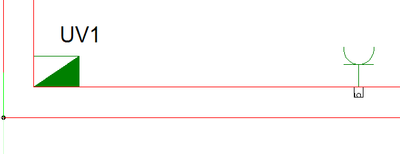

Auch Kabel können an die neuen Leerrohrdosen angeschlossen werden. Im nachfolgenden Beispiel wird dem Kabel ein Leerrohr hinzugefügt, sodass ein vollständiges "System" entsteht.
An der Vorgehensweise zur Verlegung von Kabeln hat sich im Vergleich zu DDS-CAD 14 nichts geändert, sodass Sie alle hierfür in DDS-CAD 14 verfügbaren Funktionen auch in DDS-CAD 15 nutzen können.
  • Öffnen Sie die Stromkreisliste eines vorhandenen Verteilers, bei dem bereits Stromkreise hinzugefügt wurden.
  • Markieren Sie den Stromkreis, dessen Kabel gezeichnet werden soll mit einem Linksklick. Die Stromkreiszeile wird blau markiert.
  • Führen Sie einen Linksklick auf 'Zeichnen' aus. Es öffnet sich der Dialog 'Trassenabschnitt'.
  • Setzen Sie das Häkchen im Auswahlkasten 'Leerrohr verwenden'. Das Leerrohr wird aktiviert; hierbei wird auf Basis des Leitungsquerschnitts ein passender Artikel ausgewählt.
  • Bestätigen Sie die Auswahl mit 'OK'. Es schließt sich der Dialog 'Trassenabschnitt'.
  • Verlegen Sie das Kabel am Verteiler beginnend und führen Sie den Cursor anschließend in die Nähe der Leerrohrdose. Die möglichen Anschlusspunkte der Leerrohrdose werden hervorgehoben.
  • Führen Sie einen Linksklick auf den gewünschten Anschlusspunkt aus, um die Leerrohrdose und mit ihr auch die Steckdose anzuschließen.
  • Beenden Sie die Funktion durch Drücken der [Esc]-Taste. Die Stromkreisliste des Verteilers öffnet sich.
Als Ergebnis kann sich die nachfolgend abgebildete Ansicht ergeben. Alle angeschlossenen "Slave"-Objekte zeigen im Symboltext den Anschluss an den Stromkreis an, obwohl Sie nicht direkt durch das Kabel angeschlossen wurden.
