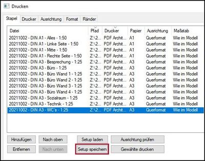

Um die Einstellungen für die einzelnen Drucklayouts anzupassen, muss zunächst der Stapeldruck gestartet werden. Gehen Sie hierzu wie folgt vor:

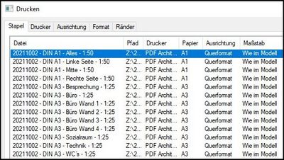

  • Markieren Sie mit [Strg] + [A] alle Drucklayouts. Die Drucklayouts werden blau hervorgehoben.
  • Klicken Sie auf 'Gewählte drucken'. Es öffnet sich der Dialog 'Drucken'.

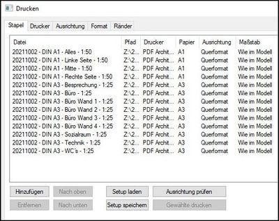

Nun werden Ihnen alle gewählten Drucklayouts angezeigt.
  • In der Spalte 'Datei' wird der Name des Modells sowie der Name des Drucklayouts angezeigt.
  • Die Spalte 'Pfad' gibt den aktuellen Projektpfad an.
  • Die Spalte 'Drucker' zeigt den aktuell eingestellten Drucker an.
  • Die Anzeige der Größe des ausgewählten Blattes finden Sie in der Spalte 'Papier'.
  • Ob der Ausdruck im Hoch- oder Querformat ausgeführt wird, entnehmen Sie der Spalte 'Ausrichtung'.
  • Die Spalte 'Maßstab' informiert Sie darüber, welchen Maßstab das Drucklayout aufweist. Bei der Einstellung 'Wie im Modell' wird das Drucklayout ohne weitere Skalierung an den Drucker ausgegeben bzw. die Blattgröße des Drucklayouts als Blattgröße im PDF verwendet. Dies stellt sicher, dass der Druck bzw. die PDF-Datei den korrekten Maßstab aufweist.
Die Werte für 'Papier' und 'Ausrichtung' werden aus den 'Eigenschaften' des jeweiligen Drucklayouts übernommen.

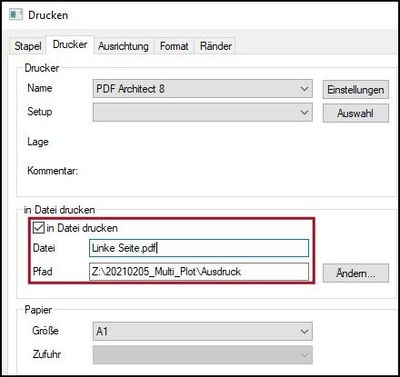

  • Markieren Sie mit einem Linksklick das erste Drucklayout in der Liste. Das Drucklayout wird blau hervorgehoben.
  • Wechseln Sie in die Registerkarte 'Drucker'.
  • Prüfen Sie, ob der korrekte Drucker ausgewählt ist.
  • Setzen Sie das Häkchen in der Checkbox 'in Datei drucken'. Die Eingabefelder werden freigegeben.
  • Tragen Sie den Dateinamen und das Dateiformat (pdf) in das Eingabefeld 'Datei' ein.
  • Passen Sie den 'Pfad' an. Fügen Sie hierzu den Pfad ein oder navigieren Sie mittels 'Ändern...' zum Exportverzeichnis.
  • Vergewissern Sie sich, dass die korrekte Papiergröße ausgewählt ist.
Falls erforderlich, können Sie auch andere Stift- und Layersetups auswählen.

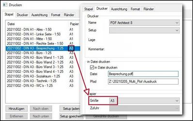

Wechseln Sie zurück in die Registerkarte 'Stapel' und markieren Sie mit einem Linksklick das zweite Drucklayout.
Wechseln Sie erneut in die Registerkarte 'Drucker' und nehmen Sie die oben beschriebenen Anpassungen auch für dieses zweite Layout vor.
Wiederholen Sie die Schritte für alle DIN-A1-Drucklayouts. Wie bereits erwähnt, wird die in DDS-CAD eingestellte Blattgröße automatisch an den Drucker übertragen. Somit müssen bei den später folgenden DIN-A3-Blättern lediglich der Dateiname und der 'Pfad' angepasst werden.
Wiederholen Sie die beschriebenen Schritte auch für die übrigen Drucklayouts, bis alle vorhandenen Layouts korrekt angepasst sind.

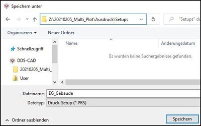

Drucksetup speichern
Um die vorhandenen Einstellungen auch bei einem weiteren Stapeldruck nutzen zu können, gehen Sie wie folgt vor:
  • Klicken Sie auf 'Setup speichern'. Es öffnet sich der Windows Explorer.
  • Navigieren Sie nun zum Speicherort für das 'Druck-Setup'.
  • Vergeben Sie einen Namen und klicken Sie anschließend auf 'Speichern'.

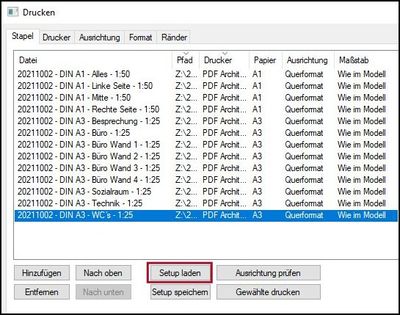

Drucksetup laden
Um die vorhandenen Einstellungen zu laden und einen erneuten Stapeldruck auszuführen, gehen Sie wie folgt vor:
  • Starten Sie den Stapeldruck über die Funktion 'Mehrere Drucklayouts ausgeben'. Es öffnet sich der Dialog 'Liste aller Drucklayouts'.
  • Wählen Sie 'Setup laden'.
Es werden nun alle Einstellungen aus der Registerkarte 'Drucker' für die jeweiligen Drucklayouts geladen und automatisch eingestellt. Eventuell geänderte Stift- und Layersetups werden ebenfalls übernommen.
Sie können nun die Drucklayouts über den Button 'Drucken' als PDF-Datei ausgeben.
