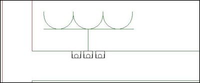

Platzieren Sie im Anschluss zwei weitere Gerätedosen neben der zuvor abgesetzten. Da die Anordnung horizontal erfolgen soll, werden die beiden weiteren Dosen rechts neben der vorhandenen platziert. Hierdurch zeigen Sie an, dass es sich um eine horizontale Anordnung handeln soll. DDS-CAD erkennt dies automatisch und schlägt diese Anordnung vor.
  • Beenden Sie die Funktion (Platzieren) mit [Esc].
  • Markieren Sie die drei Dosen. Die Objekte werden blau hervorgehoben.
  • Führen Sie einen Rechtsklick aus. Es öffnet sich das Kontextmenü.

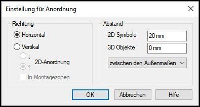

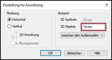

  • Wählen Sie 'Als Kombination anordnen'. Es öffnet sich der Dialog 'Einstellung für Anordnung'.
  • Passen Sie nun den Abstand der 3D-Objekte an. (In diesem Beispiel wird '16 mm' verwendet, um alle Gerätedosen mittig zu platzieren.)
  • Bestätigen Sie die Einstellungen mit 'OK'. Es schließt sich der Dialog 'Einstellung für Anordnung' und die Kombination wird erstellt.
Es ergibt sich die folgende Ansicht. (Diese kann je nach Planungssituation von Ihrer Darstellung abweichen.)

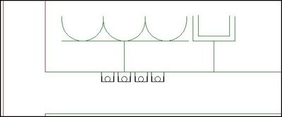

  • Markieren Sie alle vier Dosen. Die Objekte werden blau hervorgehoben.
  • Passen Sie den Abstand der 3D-Objekte (16 mm) an.
  • Bestätigen Sie mit 'OK'. Es schließt sich der Dialog 'Einstellung für Anordnung' und die Änderungen werden übernommen.

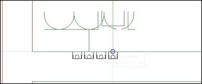

  • Aktivieren Sie die Funktion 'Empfangstechnik (Antennen/SAT)' aus dem Werkzeugkasten. Es öffnet sich die 'Artikeldatenbank'.
  • Wählen Sie eine Antennendose aus der Artikeldatenbank aus und bestätigen Sie Ihre Auswahl mit 'OK'. Es schließt sich die 'Artikeldatenbank' und der Dialog 'Empfangstechnik (Antennen/SAT)' öffnet sich.
  • Drehen Sie ggf. die Antennendose und platzieren Sie diese an der freien Gerätedose.
  • Markieren Sie die Steckdose und die Antennendose. Die Objekte werden blau hervorgehoben.
  • Passen Sie den Abstand der 3D-Objekte an.
Sie können diesen auf 0 mm ändern, um eine korrekte Darstellung zu erhalten.
