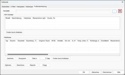

  • Wechseln Sie in die Registerkarte 'Fußbodenheizung'.
  • Klicken Sie auf das Symbol 'Hersteller Datenbank'. Der entsprechende Dialog öffnet sich.

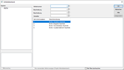

  • Aktivieren Sie die Artikeldatenbanken der Hersteller, deren Produkte Sie verwenden möchten.

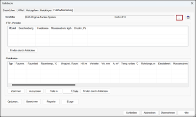

  • Bestätigen Sie die Auswahl mit 'OK'. Der Dialog schließt sich. Sie kehren zurück in die Registerkarte 'Fußbodenheizung'.

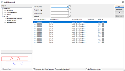

  • Klicken Sie auf das Symbol 'Artikeldatenbank'. Der Dialog 'Artikeldatenbank' öffnet sich.
  • Wählen Sie den von Ihnen gewünschten Artikel und bestätigen Sie die Auswahl mit 'OK'. Der Dialog 'Artikeldatenbank' schließt sich. Es öffnet sich eine Anfrage.

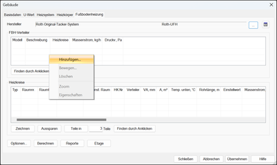

  • Klicken Sie mit der rechten Maustaste im Bereich 'Fbh-Verteiler' und wählen Sie 'Hinzufügen'. Der Dialog 'Artikeldatenbank' öffnet sich.

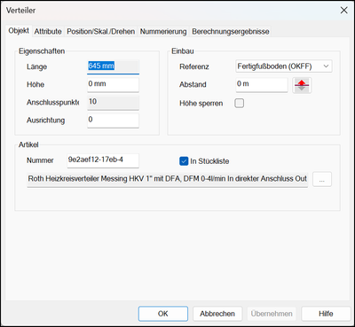

  • Wählen Sie den von Ihnen gewünschten Artikel und bestätigen Sie die Auswahl mit 'OK'. Der Dialog 'Artikeldatenbank' schließt sich. Es öffnet sich der Dialog 'Verteiler'.
An dieser Stelle können Sie Anpassungen am Verteiler vornehmen.
  • Bestätigen Sie Ihre Eingaben mit 'OK'. Der Dialog schließt sich.

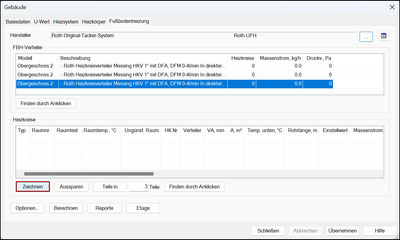

  • Positionieren Sie den Verteiler im Plan durch Klicken mit dem Mauszeiger an der gewünschten Position. Es ist möglich, mehrere Verteiler nacheinander abzusetzen. Beenden Sie anschließend diesen Vorgang durch Drücken der 'ESC'-Taste. Sie kehren zurück in die Registerkarte 'Fußbodenheizung'.
  • Klicken Sie im Bereich 'Heizkreise' auf den Button 'Zeichnen'. Die Registerkarte 'Fußbodenheizung' schließt sich.

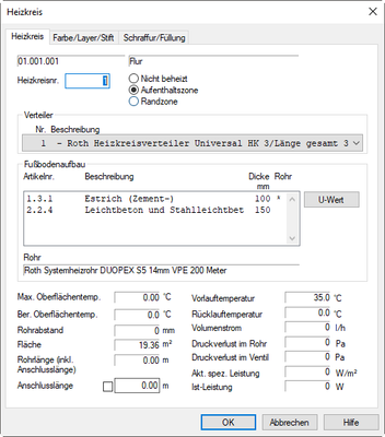

  • Alternativ können Sie über einen Rechtsklick das Kontextmenü öffnen und hier den Menüpunkt 'Restfläche als Raum erfassen' wählen. In diesem Falle füllt der Heizkreis den Raum komplett aus. Es öffnet sich der Dialog 'Heizkreis'.
In diesem Dialog können Sie Anpassungen am Heizkreis vornehmen.
  • Bestätigen Sie Ihre Angaben im Dialog 'Heizkreis' mit 'OK'. Der Dialog schließt sich.

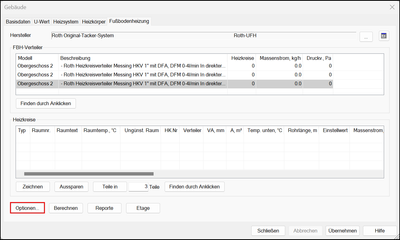

  • Wählen Sie 'Optionen...'. Der Dialog 'Optionen' wird geöffnet.
An dieser Stelle können Sie die Optionen definieren, welche zur Berechnung verwendet werden sollen.
  • Bestätigen Sie Ihre Angaben mit 'OK'. Der Dialog 'Optionen' schließt sich. Sie kehren zurück in die Registerkarte 'Fußbodenheizung'.

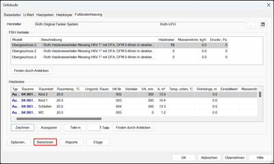

  • Klicken Sie auf den Button 'Berechnen'. Die von Ihnen erstellten Heizkreise werden nun gemäß den angegebenen Parametern ausgelegt.
