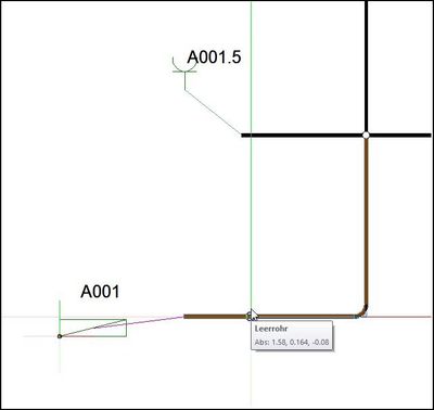

Anschluss eines Objekts
Im Weiteren sollen nun Objekte mit einem definierten Stromkreis angeschlossen werden. Gehen Sie hierzu wie folgt vor:
  • Markieren Sie einen Stromkreis aus der angedockten Stromkreisliste. Der Stromkreis wird blau hervorgehoben.
  • Ziehen Sie den Stromkreis per Drag-and-drop von der Stromkreisliste in die Zeichnungsfläche. Es öffnet sich der Dialog 'Trassenabschnitt'.
  • Klicken Sie im Dialog auf 'OK'. Die Funktion ist aktiv.
  • Führen Sie den Cursor auf das offene Leerrohrende. Das Leerrohr wird gefangen und hervorgehoben.
Das Kabel wird nun vom Verteiler bis zur Leerrohrdose und anschließend von der Leerrohrdose bis zur Steckdose verlegt. Daher ist in der Abbildung nur das Leerrohrsegment farbig markiert, das bis zur letzten Leerrohrdose verläuft, während die restlichen Segmente nicht hervorgehoben sind.

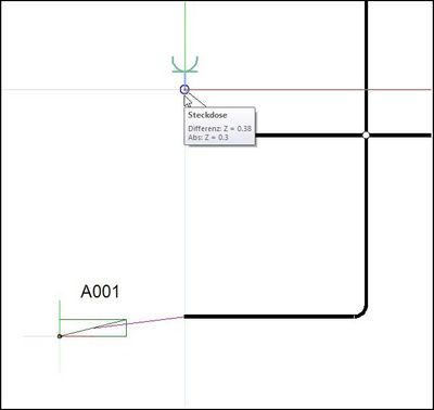

Schließen Sie nun die Steckdose an.
  • Führen Sie den Cursor auf die Steckdose. Die Steckdose wird durch den Objektfang hervorgehoben.
  • Führen Sie einen Linksklick aus. Die Steckdose wird angeschlossen.

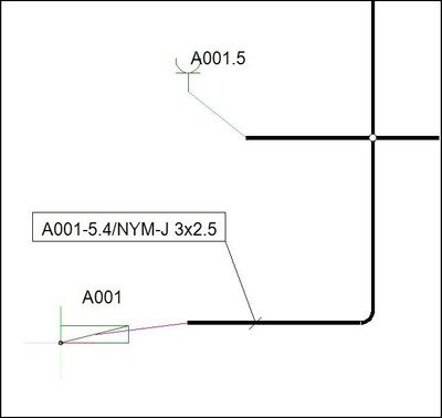

Kennzeichnung am Kabel vornehmen
Im nächsten Schritt soll die Funktion 'Kennzeichnung an Kabel/Kabelweg' genutzt werden, um das verwendete Kabel abzubilden.
  • Aktivieren Sie die Funktion 'Kennzeichnung an Kabel/Kabelweg' aus dem Werkzeugkasten Elektro. Es öffnet sich der Dialog 'Kennzeichnung an Kabel/Kabelweg'.
  • Bewegen Sie den Cursor auf das Leerrohrsegment. Das Leerrohr wird hervorgehoben.
  • Klicken Sie mit der linken Maustaste, um die Kennzeichnung anzubringen. Eine Referenzlinie erscheint.
  • Bewegen Sie den Cursor an eine geeignete Stelle neben dem Leerrohrsegment.
  • Führen Sie einen Linksklick aus, um die Position des Textes zu bestimmen. Der Text wird platziert.
  • Beenden Sie die Funktion mit der [Esc]-Taste. Die Funktion wird beendet.

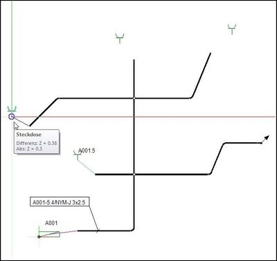

Anschluss weiterer Objekte
Im nächsten Schritt sollen auch die restlichen Objekte an den bereits verwendeten Stromkreis angeschlossen werden. Gehen Sie hierzu wie folgt vor:
  • Markieren Sie erneut den Stromkreis aus der angedockten Stromkreisliste. Der Stromkreis wird blau hervorgehoben.
  • Führen Sie einen Linksklick aus, um das Kabel an das Leerrohr anzuschließen.
  • Führen Sie den Cursor auf eine Steckdose. Die Steckdose wird hervorgehoben.
  • Schließen Sie mit einem Linksklick die Steckdose an.

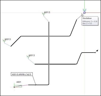

Wiederholen Sie diese Schritte, bis alle gewünschten Objekte mit Leerrohrsegmenten verbunden und somit an den Verteiler angeschlossen sind.
Bei größeren Abständen zwischen den Leerrohrdosen oder bei einer Verlegung über mehrere Etagen hinweg können Sie die Funktion 'Kennzeichnung an Kabel/Kabelweg' mehrfach nutzen, um eine bessere Übersicht sicherzustellen.
Das Endergebnis könnte in etwa der nachfolgenden Abbildung entsprechen:
