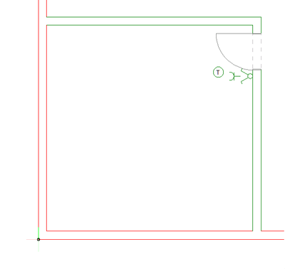

Für unser Beispiel haben wir bereits einen Schalter auf einer Montagehöhe von 1,05 m platziert. Zudem wurde eine Steckdose (Montagehöhe 0,3 m) abgesetzt, jedoch „frei“ vor dem Schalter, ohne auf eine korrekte Ausrichtung zu achten.

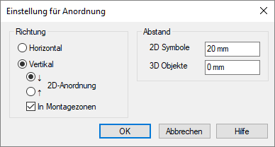

Um die Objekte vertikal anzuordnen, gehen Sie bitte wie folgt vor:
  • Wählen Sie Sie beide Objekte aus. Die Objekte werden blau markiert.
  • Öffnen Sie das Kontextmenü. Eine Auswahl erscheint.

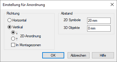

  • Wählen Sie ‚Als Kombination anordnen‘. Der Dialog ‚Einstellung für Anordnung‘ öffnet sich.

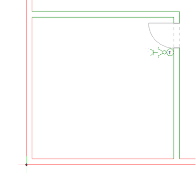

Anhand der Position der Objekte erkennt DDS-CAD automatisch, dass eine vertikale Anordnung sinnvoll ist, und schlägt folglich eine solche vor.
Sie können die Abstände für die 2D- und 3D-Planung unabhängig voneinander anpassen. Beachten Sie hierbei bitte Folgendes: Der Abstand in der 2D-Darstellung wird nicht vom Einfügepunkt des Objekts (in diesem Beispiel vom Schalter) gemessen, sondern von einem virtuellen Rechteck, das um das Symbol herum angenommen wird. Hieraus folgt, dass der Standard-Abstand 20 mm von den Wippen und nicht vom Kreis des Schaltersymbols aus gilt. Anders stellt sich dies bei einem Taster dar. Da dieser keine Wippen aufweist, wird hier das virtuelle Rechteck lediglich um den Kreis herum angenommen und der Abstand dementsprechend vorgesehen.
Der Abstand in 3D entspricht den realen Werten. Wird der Standard-Wert 0 mm verwendet, werden die Objekte in 3D aneinander angrenzend platziert.

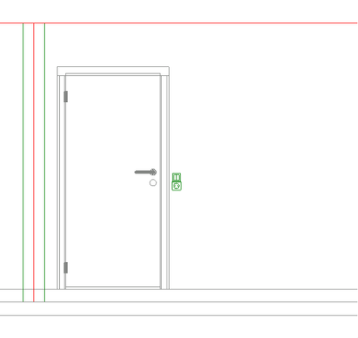

Durch die aktivierte Checkbox ‚In Montagezonen‘ wird der Schalter auf der Einbauhöhe 1,05 m und die Steckdose auf 0,3 m belassen, da DDS-CAD auch hier automatisch unterschiedliche Montagehöhen erkennt.
Die Ansicht in der Schnittdarstellung ist folgende.
Sollen die Objekte in der 3D-Darstellung ebenfalls ohne Abstand unmittelbar aneinander angrenzend platziert werden, deaktivieren Sie die Checkbox ‚In Montagezonen‘, indem Sie das Häkchen entfernen. Hierdurch wird die bisherige Montagehöhe der Steckdose von 0,3 m auf die korrekte Montagehöhe geändert.

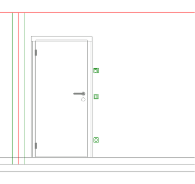

Ist zu einem späteren Zeitpunkt ein weiteres Objekt vorgesehen, kann dieses ebenfalls über die Automatik platziert werden. In unserem Beispiel soll ein Raumthermostat auf 1,50 m hinzugefügt werden.
  • Platzieren Sie das Raumthermostat vor den Steckdosen.
  • Wählen Sie die drei Objekte aus. Die Objekte werden blau markiert.
Durch die aktivierte Checkbox ‚In Montagezonen‘ werden alle Objekte in ihrer definierten Einbauhöhe platziert.
DDS-CAD erkennt durch die Einstellung der Auswahl ‚2D-Anordnung‘, dass das Objekt mit der größten Montagehöhe in Ausrichtung "oben" und alle weiteren Objekte mit niedrigerer Montagehöhe "nach unten" platziert werden sollen.

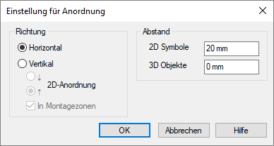

Horizontale Anordnung
Um die Objekte horizontal anzuordnen, gehen Sie bitte wie folgt vor.
  • Platzieren Sie alle Objekte.
  • Wählen Sie die Objekte aus. Die Objekte werden blau markiert.

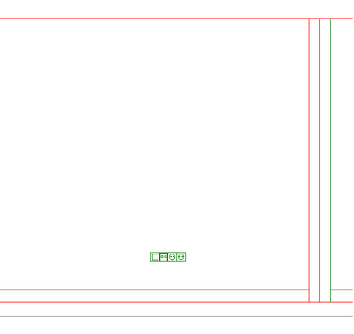

Anhand der Platzierung der Objekte erkennt DDS-CAD automatisch, dass eine ‚horizontale‘ Ausrichtung sinnvoll ist, und schlägt folglich eine solche vor.
Auch hier wird standardmäßig ein 2D-Abstand von 20 mm vorgeschlagen und auch hier wird von einem virtuellen Rechteck um das 2D-Symbol ausgegangen.
