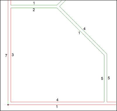

Referenzwand ändern
Möchten Sie beispielsweise eine Rasterdecke an einer schräg verlaufenden Wand ausrichten, müssen Sie hierzu die entsprechende Wand als "Wandnummer 1" definieren.
Mit den folgenden Schritten definieren Sie eine Wand als Referenzwand:
  • Klicken Sie auf die Wandnummer. Die Wand wird blau markiert.
  • Führen Sie einen Rechtsklick aus. Das Kontextmenü öffnet sich.
  • Wählen Sie 'Als Referenzwand setzen (Wandnr. 1). Die Wandnummern des Raums ändern sich.

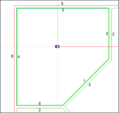

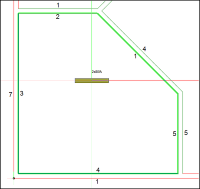

Sicherlich ist das Platzieren von Leuchten eine der häufigsten Anwendungen für die Objektgruppenfunktion.
  • Wählen Sie eine Leuchte aus der Artikeldatenbank aus.
  • Wählen Sie 'Objekte auf Fläche einfügen'. Eine Auswahl erscheint.
  • Wählen Sie 'Fläche wählen'. Die Funktion wird gestartet.
  • Bewegen Sie den Cursor in den gewünschten Raum. Die Raumkonturen werden grün hervorgehoben.
  • Bestätigen Sie die Auswahl der Fläche mit einem Linksklick. Die Leuchten werden platziert und es öffnet sich der Dialog 'Objektgruppe'.

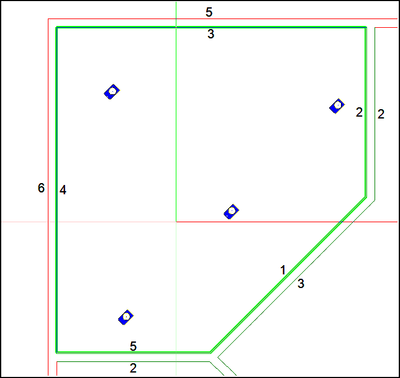

Standardmäßig platziert DDS-CAD beim ersten Aufruf der Funktion zwei Objekte in der X-Achse und zwei Objekte in der Y-Achse. Bei einem erneuten Aufruf der Funktion wird die Anzahl der zuletzt platzierten Objektgruppe verwendet.
Die Anzahl der Objekte können Sie nun wie gewohnt anpassen. Die Darstellung der Objektgruppe könnte anschließend der folgenden ähneln:

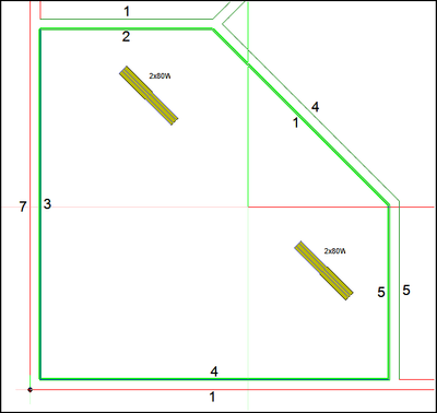

Um nun die platzierten Objekte kopieren und spiegeln zu können, muss die Objektgruppe aufgelöst werden.
Beachten Sie bitte, dass nach Auflösen der Gruppe keine Anpassungen mehr möglich sind, die sich auf die gesamte Objektgruppe auswirken.
  • Markieren Sie ein Objekt der Gruppe. Die komplette Gruppe wird markiert.
  • Wählen Sie 'Objektgruppe auflösen'. Die Objekte sind von nun an als einzelne Objekte vorhanden, jedoch nicht mehr als Gruppe verbunden.

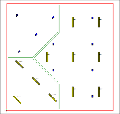

Lüftungstechnik
Auch für das symmetrische Platzieren von Luftauslässen in größeren Räumen bietet sich die Objektgruppenfunktion an.
Wählen Sie hierzu einen Lüftungsauslass aus der Artikeldatenbank.
  • Bestätigen Sie die Auswahl der Fläche mit einem Linksklick. Die Luftauslässe werden platziert und es öffnet sich der Dialog 'Objektgruppe'.
