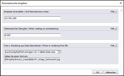

  • Bestätigen Sie Ihre Eingaben mit 'OK'. Es schließt sich der Dialog 'PV Rechner' und der Dialog 'Parameterwerte eingeben' öffnet sich.

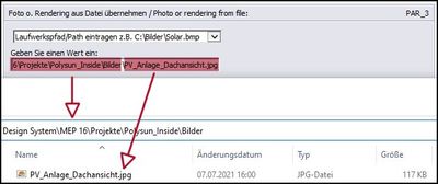

Der Dialog 'Parameterwerte eingeben' ermöglicht das Hinterlegen der relevanten Zählerstände 'Einspeise-Stromzähler' sowie 'Zählerstand bei Übergabe'. Des Weiteren können Sie auswählen, ob auf dem Report ein Bild dargestellt werden soll.
In Bezug auf das Bild können Sie aus drei Möglichkeiten wählen:
  • 'Nein' – Es wird kein Bild dargestellt.
  • 'C:\DdsCr\Solar\BldSol.bmp' – Das Bild muss unter dem angegebenen Pfad mit entsprechendem Namen abgespeichert werden.
  • 'Laufwerkspfad eintragen' – Der Pfad und der Name des Bildes werden angegeben.
In unserem Beispiel soll ein Bild verwendet werden, das an einem definierten Pfad mit Namen abgelegt ist.
  • Wählen Sie im Drop-down-Menü 'Laufwerkspfad/Path eintragen'. Das Eingabefenster wird freigegeben.
  • Tragen Sie den Namen des Pfades und des Bildes mit Dateierweiterung (z. B. .jpg) ein.
  • Bestätigen Sie Ihre Eingabe mit 'OK'. Es schließt sich der Dialog 'Parameterwerte eingeben' und der Report wird erstellt.
Achten Sie in diesem Fall darauf, den gesamten Pfad sowie den Dateinamen inklusive der Dateierweiterung korrekt anzugeben, da andernfalls kein Bild dargestellt wird.

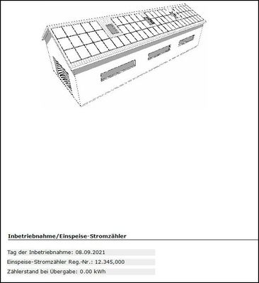

Auf der ersten Seite werden das ausgewählte Bild (sofern verwendet), der 'Tag der Inbetriebnahme' sowie die Werte 'Einspeise-Stromzähler' und 'Zählerstand bei Übergabe' dargestellt.

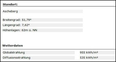

Den Standort und dessen Geodaten befinden sich auf der zweiten Seite. Ebenso die Wetterdaten für den ausgewählten Standort.

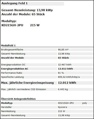

Die 'Auslegung Feld 1' befindet sich auf der dritten Seite. Neben der 'Gesamt-Nennleistung' und der 'Anzahl der Module' finden sich der 'Modultyp' sowie die allgemeinen technischen Daten des Feldes.
Auch die Angabe über die 'Max. jährlich vermiedene CO2-Emission' für dieses Feld ist aufgeführt.

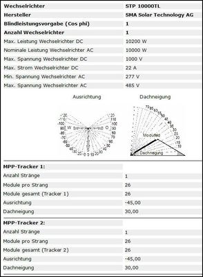

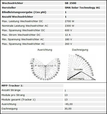

Die vierte Seite enthält Informationen über den Wechselrichter und die Modulplatzierung. Außerdem informiert sie über allgemeine und technische Parameter des Wechselrichters sowie seiner 'MPP-Tracker' inklusive der Anzahl der 'Module pro Strang'.
Die fünfte Seite liefert dieselben Informationen wie die Seite 4, allerdings bezogen auf den zweiten Wechselrichter.

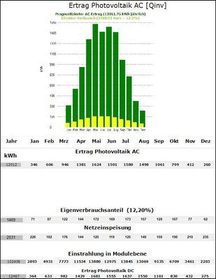

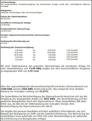

Die sechste Seite zeigt in einem Diagramm den 'Prognostizierten AC Ertrag' (grün) und den 'Direkten Verbrauch' (auch Eigenverbrauch – gelb) an. Beide Werte werden zudem auch in tabellarischer Form angegeben.
Die letzte Seite bietet eine Übersicht über die verwendeten Werte, informiert über die daraus resultierenden Ergebnisse und liefert so die Grundlage für eine Wirtschaftlichkeitsbetrachtung.

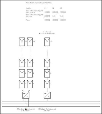

PV-Schema
Abschließend soll das automatisch im Hintergrund erstellte PV-Schema in Form einer DDS-CAD-Schemazeichnung abgespeichert werden.
Beachten Sie:
DDS-CAD verwendet stets nur die letzte Berechnung zur automatischen Schemaerstellung. Somit sollten Sie das Schema unmittelbar nach der Ertragsberechnung einer Gruppe erstellen – noch bevor die zweite Gruppe berechnet wird. Andernfalls wird durch die zweite Berechnung das Schema der ersten Gruppe überschrieben und kann nicht mehr generiert werden.
Sollten Sie versäumt haben, ein Schema zu erstellen, führen Sie die Ertragsberechnung für die jeweilige Gruppe erneut aus und erzeugen Sie anschließend das Schema.
Gehen Sie wie folgt vor, um ein Schema zu erzeugen:
  • Öffnen Sie ein (leeres) Schemamodell.
  • Klicken Sie im Werkzeugkasten 'Schema' auf 'PV-Schema importieren'. Das Schema wird importiert und anschließend dargestellt.
Das PV-Schema enthält die schematische Darstellung zwischen Wechselrichter und Modulen. Im unteren Bereich werden die drei Außenleiter und daran angeschlossen die 1- bis 3-phasigen Wechselrichter verbunden. An diesen wiederum sind die Module "angeschlossen". Da es sich um eine schematische Darstellung handelt, stellt DDS-CAD lediglich die ersten 3 Module eines Strangs sowie dessen jeweils letztes Modul mit entsprechender Modulnummer dar.
Im oberen Bereich sind weitere technische Informationen hinterlegt.
Die Texte können verschoben, bearbeitet oder gelöscht werden. Dies gilt auch für die Schemasymbole und Linien. Somit ist es Ihnen möglich, bei Bedarf mehrere Schemata zusammenzuführen. Auch das Hinzufügen weiterer PV-Objekte – wie  z. B. Bezugszähler etc. – ist möglich.
Die folgende Abbildung zeigt ein Beispiel für ein solches Schema:
