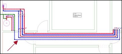

In unserem Beispiel wurde bereits ein Rohrleitungsnetz konstruiert. Hier soll der blau markierte Kaltwasser-Leitungsabschnitt als Referenzleitung für parallele Rohrleitungen dienen.
Referenzleitung markieren
Im ersten Schritt markieren Sie alle Rohrleitungssegmente, zu denen Sie im Anschluss parallele Rohrleitungen zeichnen möchten.
Abzweige können nicht im gleichen Schritt bearbeitet werden. Gehen Sie deshalb schrittweise vor und wiederholen den dargestellten Ablauf gegebenenfalls mehrfach für Abzweige und weitere Abschnitte.
Den jeweils interessierenden Rohrleitungsabschnitt können Sie wie gewohnt mit Hilfe der Maus markieren. Jedoch existiert für diesen Kontext eine spezielle Markierfunktion, die wir Ihnen hier vorstellen möchten:

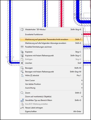

  1. Klicken Sie auf ein Segment der Referenzleitung. Das Teilstück wird blau markiert.
  2. Um das Kontextmenü aufzurufen, klicken Sie mit der rechten Maustaste.
  3. Wählen Sie: 'Markierung auf gesamten Trassenabschnitt erweitern'. Die Markierung erweitert sich auf alle Rohrleitungssegmente dieses Stranges; abzweigende Rohrleitungen werden dabei ignoriert. (Ausgehend von einem beliebigen Segment, können Sie also eine Rohrleitung über den gesamten Verlauf zwischen Start und Endpunkt markieren.)

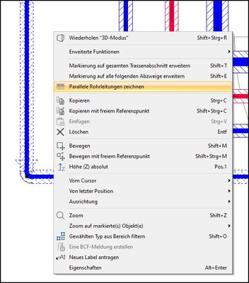

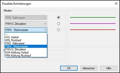

  1. Klicken Sie mit der rechten Maustaste. Das Kontextmenü erscheint.
  2. Wählen Sie die Funktion 'Parallele Rohrleitungen zeichnen'. Der Dialog 'Parallele Rohrleitungen' öffnet sich.

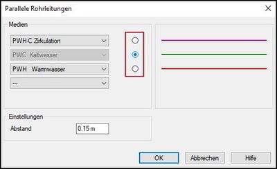

  1. Wählen Sie im Drop-down-Menü der Rubrik 'Medien' das Medium der ersten parallelen Rohrleitung aus. Mit der Auswahl erscheint eine neue Zeile zur Auswahl des nächsten Mediums.
  1. Um die Position der Referenzleitung gegenüber den erzeugten Rohrleitungen festzulegen, wählen Sie das gewünschte Optionsfeld neben den Medien aus. Berücksichtigen Sie dazu die Zeichenrichtung der Referenzleitung.
  1. Wählen Sie alle weiteren benötigten Medien in der gewünschten Anordnung.

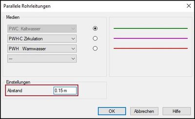

  2. Tragen Sie in der Rubrik 'Einstellungen' den 'Abstand' ein. Dieser Wert beschreibt die Abstände zwischen den Mittelachsen der Rohrleitungen.
  1. Klicken Sie auf [OK]. Es werden Rohrleitungen gemäß den eingestellten Eigenschaften parallel zu der gewählten Referenzleitung erzeugt.

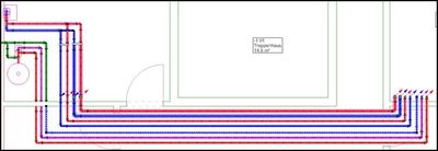

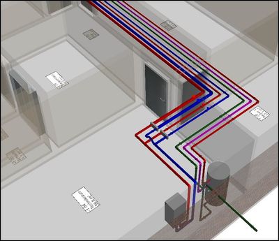

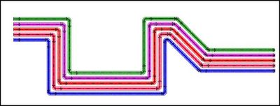

Nachfolgend verdeutlichen wir die Funktion anhand weiterer Screenshots:
Nach Beendigung der Funktion können Sie die neuen Rohrleitungen bearbeiten und gegebenenfalls in bestehende Rohrnetze einbinden.
