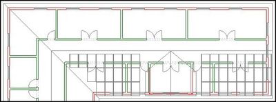

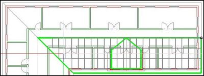

Das Beispielgebäude in der Draufsicht:
Die Module sollen nun auf der unteren Dachfläche des oberen Gebäudeteiles platziert werden.

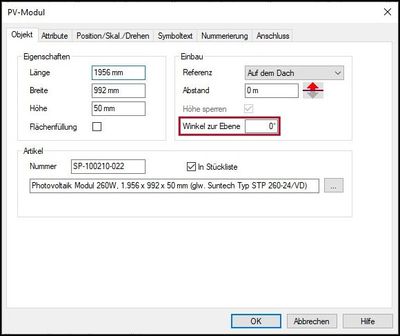

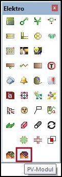

  • Aktivieren Sie die Funktion 'PV-Modul' aus dem Werkzeugkasten 'Elektro'. Es öffnet sich der Dialog 'PV-Modul'.
  • Wählen Sie ggf. einen Artikel aus der 'Artikeldatenbank' aus.
Beachten Sie, dass für das Platzieren auf einer bereits geneigten Dachfläche der 'Winkel zur Ebene' 0° sein muss, damit das Objekt flach aufliegt.
  • Bestätigen Sie den Dialog mit 'OK'. Es schließt sich der Dialog 'PV-Modul' und Sie führen das Objekt mit dem Cursor.

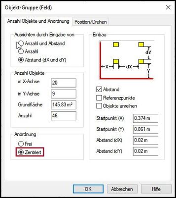

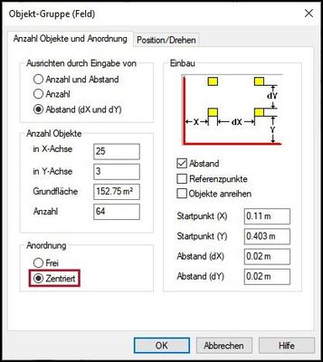

  • Führen Sie einen Linksklick aus. Die Objekte werden platziert und es öffnet sich der Dialog 'Objekt-Gruppe (Feld)'.
Hinweis: Im Dialog 'Objekt-Gruppe (Feld)' können Sie diverse Einstellungen vornehmen, um die Gruppe vom Startpunkt mit einem bestimmten Abstand zu versetzen. Ebenfalls können Sie die Abstände zwischen den Objekten anpassen. DDS-CAD setzt standardmäßig 0,02 m dafür an.
Somit ist lediglich ggf. das Aktivieren der Funktion 'Zentriert' erforderlich, um die PV-Module gleichmäßig auf der gefangenen Fläche zu platzieren.

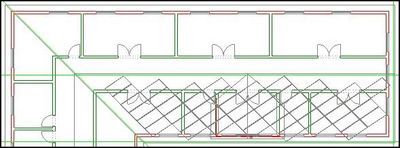

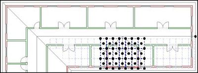

Es ergibt sich die 2D-Darstellung der Module auf dem Dach:
DDS-CAD berücksichtigt beim Platzieren der Objektgruppe keine Störkörper, wie z. B. Gauben oder Schornsteine. Daher ist es notwendig, all die Objekte zu löschen, die wegen solcher Störkörper nicht platziert werden können.

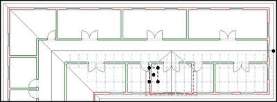

  • Markieren Sie ein Objekt der Gruppe. Die Objektgruppe wird komplett markiert.
  • Markieren Sie das einzelne Objekt erneut. Das Objekt wir einzeln hervorgehoben.
  • Führen Sie einen Rechtsklick aus. Es öffnet sich das Kontextmenü.
  • Wählen Sie 'Gewählten Typ aus Bereich filtern'.
  • Markieren Sie alle zu löschenden Objekte über das Markieren von links unten nach rechts oben. Alle Objekte, die vollständig innerhalb des aufgezogenen Rechteckes liegen, werden markiert.
  • Drücken Sie die [Entf]-Taste. Die markierten Objekte werden gelöscht.

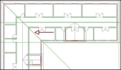

Im folgenden Beispiel sollen die Module an der Dachkehle der beiden Hauptgebäudeteile (siehe roter Pfeil im Bild) ausgerichtet werden.
Um die Platzierung effizient durchzuführen, wurden Hilfsgeometrien im Abstand von 0,15 m um die Dachfläche herum erstellt.
Die Ausrichtung der Objekte orientiert sich an der ersten gezeichneten Linie der Kontur.

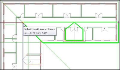

  • Aktivieren Sie 'Kontur definieren'. Die Funktion wird aktiviert und der Flächenfang eingeschaltet.
  • Bewegen Sie den Cursor auf die Dachfläche. Die Dachfläche wird gefangen.
  • Führen Sie einen Linksklick auf den ersten Schnittpunkt (oben links) aus. Der Startpunkt der Kontur wird definiert.
  • Klicken Sie mit der linken Maustaste auf den zweiten Schnittpunkt (links unten). Der Fixpunkt wird gefangen und die Ausrichtung ist definiert.
  • Bestätigen Sie auch die restlichen Fixpunkte der Fläche mit der linken Maustaste. Sobald die Kontur geschlossen ist, öffnet sich der Dialog 'Objekt-Gruppe (Feld)'.

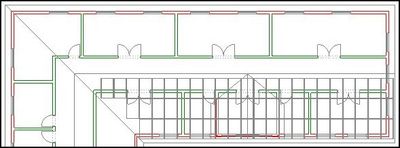

Nachdem Sie auch hier die nicht benötigten bzw. nicht platzierbaren Objekte gelöscht haben, ergibt sich die Ansicht der an der korrekt an der Kehle ausgerichteten Module sowohl in der 2D-Darstellung ...
