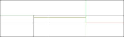

Für unser Beispiel in diesem Artikel wurde ein Raum erstellt und zur Veranschaulichung ein Küchenaufbau integriert. Unterhalb der Hängeschränke soll in diesem Beispiel an der Wand ein LED-Streifen geplant werden.

  • Führen Sie Ihren Cursor zum gewünschten Startpunkt des LED-Streifens.

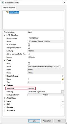

  • Bestätigen Sie den Startpunkt mit einem Linksklick. Der Startpunkt ist definiert; der Dialog 'Trassenabschnitt' öffnet sich.
Prüfen Sie die Starthöhe und passen Sie diese gegebenenfalls an.

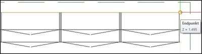

Die Höhe des verwendeten LED-Streifens beträgt 10 mm. Der Startpunkt beim LED-Streifen liegt mittig. Da die Unterseite des Hängeschranks auf 1.50 m beginnt, beträgt die Starthöhe in unserem Beispiel 1.495 m.
Bestätigen Sie Ihre Eingaben anschließend mit 'OK'.

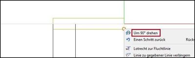

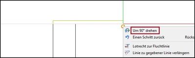

In unserem Beispiel ist der LED-Streifen in eine unerwünschte Richtung gedreht. Um dies zu korrigieren, nehmen Sie die folgenden Schritte vor:
  • Öffnen Sie das Kontextmenü. Eine Auswahl erscheint.
  • Wählen Sie 'Um 90° drehen'. Das Objekt wird um 90 Grad gedreht.
Wiederholen Sie die zuvor beschriebenen Schritte, um das Objekt in die gewünschte Richtung zu drehen.
Der LED-Streifen ist nun korrekt gedreht und kann weitergezeichnet werden.
  • Führen Sie Ihren Cursor zum gewünschten Endpunkt des LED-Streifens.
  • Bestätigen Sie den Endpunkt mit einem Linksklick und beenden Sie die Funktion mit der [ESC]-Taste. Der LED-Streifen wird platziert und die Funktion beendet.
Wir erhalten eine Ansicht mit einem korrekt platzierten LED-Streifen:

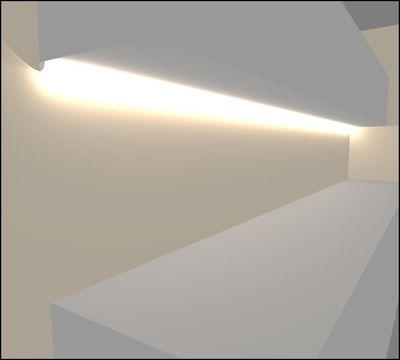

Fotorealistische Darstellung
Der LED-Streifen erzeugt in der fotorealistischen Darstellungen anhand der gegebenen Parameter (z. B. Lumen pro Meter) einen Lichtkegel.

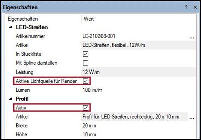

  • Selektieren Sie den LED-Streifen. Der LED-Streifen wird blau markiert.
  • Aktivieren Sie im 'Eigenschaften'-Fenster die Checkbox 'Aktive Lichtquelle für Render' durch Setzen eines Häkchens. Die Eigenschaft wird aktiviert.
Zur Verdeutlichung wird in unserem Beispiel im Eigenschaften-Bereich 'Profil' die Checkbox zum Parameter 'Aktiv' aktiviert, indem das Häkchen gesetzt wird.
Diese Aktivierung ist jedoch für die Darstellung des Lichtkegels nicht erforderlich.

  • Aktivieren Sie 'Fotorealistisch'. Die fotorealistische Darstellung wird aktiviert.

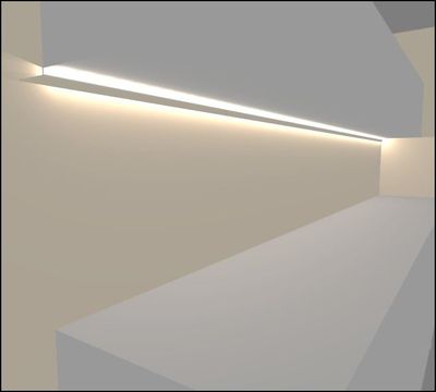

Im Folgenden soll das Rechteckprofil durch ein Deltaprofil ersetzt werden.
  • Wählen Sie im Menü den Punkt 'Render'‘. Eine Auswahl erscheint.
  • Bewegen Sie den Cursor auf 'Render mit Schatten' und führen Sie einen Linksklick aus. Die Darstellung 'Render mit Schatten' wird aktiviert.

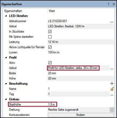

  • Ändern Sie den Artikel für das Profil.
Beachten Sie bitte, dass sich durch die Änderung von einem Rechteck- auf ein Deltaprofil auch der Bezugspunkt von 'Mitte' auf 'Oben' ändert. Daher muss die 'Starthöhe' angepasst werden; in unserem Beispiel auf 1.5 m.
  • Wählen Sie im Menü den Punkt 'Render'. Eine Auswahl erscheint.
  • Bewegen Sie den Cursor auf 'Erweiterte Rendermethoden'. Eine weitere Auswahl erscheint.
Es ergibt sich die Ansicht mit Deltaprofil.

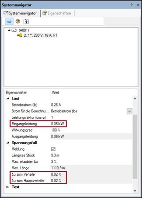

Leistungsermittlung
LED-Streifen weisen auf jeder Seite einen Anschlusspunkt für Kabel auf. Für die Kabelberechnung wird die Angabe 'Leistung' (Watt pro Meter) aus den Artikeleigenschaften verwendet.
Beim Standardartikel ist die 'Leistung' von 12 Watt pro Meter hinterlegt. Bei 5 m Länge bedeutet dies eine Gesamtleitung von 60 W. Dieser Wert wird in der Stromkreisliste angezeigt und für die Kabelberechnung verwendet.
Die Eigenschaften des entsprechenden Stromkreises stellen sich folgendermaßen dar:
