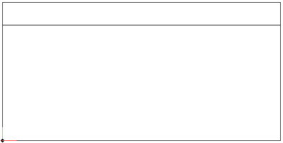

Zunächst soll eine Legende für Rohrleitungen erstellt werden. In unserem Beispiel wird diese im Modell 8100 aufgebaut. Zum Erstellen des Rahmens wird die Funktion 'Rechteck' aus dem Bereich 'Geometrische Formen' genutzt.
  • Aktivieren Sie die Funktion 'Rechteck'.
  • Führen Sie einen Rechtsklick aus. Das Kontextmenü öffnet sich.
  • Wählen Sie 'Breite und Länge vorgeben...'. Es öffnet sich der Dialog: 'Rechteck'.
  • Tragen Sie nun die Breite und Länge des Rechtecks ein.
  • Bestätigen Sie Ihre Eingabe mit 'OK'. Es schließt sich der Dialog: 'Rechteck'.
Platzieren Sie nun das Rechteck im Modell. In unserem Beispiel setzen wir das Rechteck mit der linken unteren Ecke auf die Koordinaten 0;0. Hieraus ergibt sich der spätere Bewegepunkt der Legende, wenn diese in ein Plotlayout eingefügt wird.
Anschließend fügen wir eine horizontale Polylinie ein, die zur Kennzeichnung der Kopfzeile dient.
Der Abstand zur oberen Linie soll 0,5 m betragen.

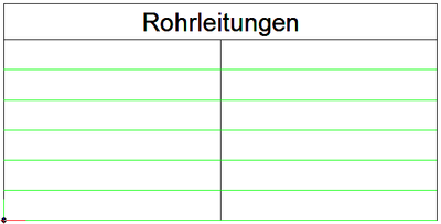

Für die Legende in diesem Beispiel werden neun verschiedene Medien benötigt.
Diese sollen in zwei Spalten nebeneinander platziert werden. Auf der linken Seite werden somit fünf Medien dargestellt. Um eine gleichmäßige Aufteilung innerhalb des Rechtecks sicherzustellen, sind Hilfsgeometrien erforderlich.
  • Aktivieren Sie die Funktion 'Hilfsgeometrie'.
  • Halten Sie [Strg] gedrückt.
  • Bewegen Sie den Cursor an die untere Linie. Die Linie wird hervorgehoben.
  • Lassen Sie die [Strg]-Taste los.
  • Wählen Sie 'Parallele Hilfslinien'.
  • Bewegen Sie den Cursor an den Mittelpunkt der Polylinie. Der Punkt wird gefangen.
  • Bestätigen Sie mit einem Linksklick. Es öffnet sich der Dialog: 'Parallele Hilfslinien'.
Tragen Sie nun den ermittelten Abstand ein und bestätigen Sie anschließend mit  'OK'. In diesem Beispiel beträgt der Abstand 2,5 m. Auf der linken Seite sollen 5 Medien dargestellt werden. Hierdurch ergibt sich ein Abstand von ca. 0,417 m.
Folgende Ansicht ergibt sich:
Erstellen Sie nun in der Mitte eine weitere Polylinie, um die zwei Spalten zu definieren.

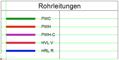

Um auch in der vertikalen eine gleichmäßige Aufteilung zu gewährleisten, wird der Startpunkt der Medien durch eine weitere Hilfsgeometrie vorgegeben.
  • Bewegen Sie den Cursor an die linke Linie. Die Linie wird hervorgehoben.
  • Wählen Sie 'Parallele Linie im Abstand = ?'. Es öffnet sich der Dialog: 'Parallele Linie im Abstand = ?'.
  • Tragen Sie 0,25 in das Eingabefeld ein und bestätigen Sie mit 'Seite wählen'. Es schließt sich der Dialog: 'Parallele Hilfslinie im Abstand = ?'. Nun können Sie die Seite wählen.
  • Bestätigen Sie die Seite mit einem Linksklick. Die Hilfslinie wird erstellt und die Funktion beendet.
Zeichnen Sie nun alle benötigten Medien. In diesem Beispiel wurden vom Startpunkt aus die Medien jeweils 2 Meter nach rechts gezeichnet und anschließend beendet. Der gewünschte Text kann mittels 'Symboltext' oder 'Text' platziert werden.

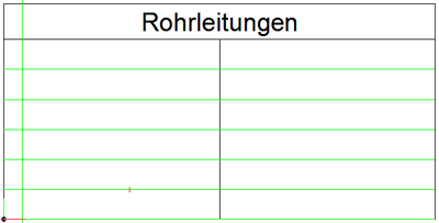

Anschließend können Sie die Hilfsgeometrien löschen und den Inhalt der linken Spalte mit freiem Referenzpunkt kopieren und auf der rechten Seite wieder einfügen. Passen Sie die Medien in den Eigenschaften der Rohrleitungen nach Ihren Vorstellungen an bzw. löschen Sie nicht benötigte Objekte.
Als Ansicht sollte sich nun die folgende ergeben:

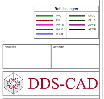

Verwenden der Legende
Die Legende können Sie nun – wie jedes andere Modell – in jedes Plotlayout einfügen. Öffnen Sie hierzu ein Plotlayout und aktivieren Sie die Funktion 'Modell/Ausschnitt/Schnitt einfügen' aus dem Werkzeugkasten. Markieren Sie das Arbeitsmodell der Zeichnung (Sanitär/Heizung) 100.
Sie können die Legende bei der Auswahl der Zeichnung, während des Platzierens und nach dem Platzieren noch skalieren.
Die folgende Ansicht ergibt sich:

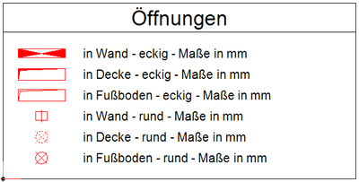

Weitere Legenden
Auf diese Art und Weise lassen sich auch weitere Legenden – u. a. für Öffnungen – erstellen.
Als Ergebnis erhalten Sie folgende Darstellung im Plotlayout:
