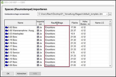

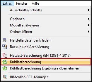

  • Klicken Sie auf 'Extras/Kühllastberechnung'. Der Dialog 'DDS-CAD MEP --> ESBO' öffnet sich.
Im Import-Dialog 'DDS-CAD MEP --> ESBO' finden Sie nun bereits die in DDS-CAD definierten Raumvorlagen wieder.
