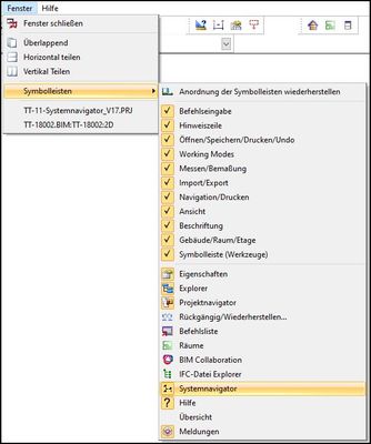

'Systemnavigator' aktivieren
Falls der Systemnavigator in Ihrem aktiven Projekt nicht aktiviert ist, kann dieser mit den folgenden Schritten eingeschaltet werden:
  • Klicken Sie in der Menüleiste auf 'Fenster'. Ein Kontextmenü öffnet sich.
  • Halten Sie den Cursor auf 'Symbolleisten'. Das Kontextmenü erweitert sich.
  • Klicken Sie auf den Eintrag 'Systemnavigator'. Der 'Systemnavigator' ist aktiviert und Sie können ihn an beliebiger Stelle platzieren.

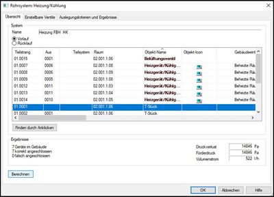

Berechnung starten
  • Aktivieren Sie den Systemnavigator.
  • Klicken Sie mit der rechten Maustaste auf das gewünschte System. Ein Kontextmenü öffnet sich.
  • Wählen Sie 'Rohrsystem'. Der Berechnungsdialog öffnet sich.
  • Klicken Sie auf 'Berechnen'. Das System wird berechnet.

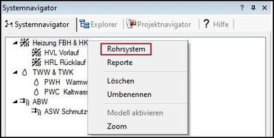

Report erzeugen
  • Klicken Sie mit der rechten Maustaste auf das berechnete System. Ein Kontextmenü öffnet sich.
  • Wählen Sie 'Report'. Der Report-Viewer öffnet sich.

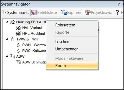

Es kann in bestimmten Situationen schwierig werden, direkt zum passenden Berechnungspunkt zu finden. Dies kann beispielsweise der Fall sein, wenn viele einzelne Teilsysteme im Projekt berechnet werden und somit mehrere Berechnungspunkte existieren. Hierfür bietet der Systemnavigator eine Hilfestellung:
  • Klicken Sie mit der rechten Maustaste auf das System im 'Systemnavigator'. Ein Kontextmenü erscheint.
  • Klicken Sie auf 'Zoom'. Es wird auf den entsprechenden Berechnungspunkt im Modell gezoomt.

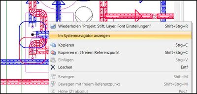

Sie können diese Funktion auch in umgekehrter Richtung verwenden:
  • Klicken Sie mit der rechten Maustaste auf den Berechnungspunkt im Modell. Ein Kontextmenü erscheint.
  • Klicken Sie auf 'Im Systemnavigator anzeigen'. Das entsprechende System wird im 'Systemnavigator' markiert.
