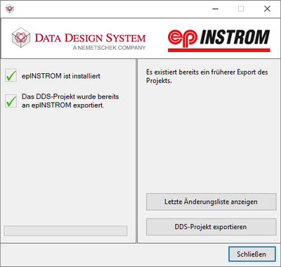

  • Klicken Sie im Werkzeugkasten auf ‚Schnittstelle für Export‘. Der Dialog ‚Schnittstelle auswählen‘ öffnet sich.
  • Wählen Sie ‚epINSTROM‘. Der Schnittstellen-Dialog zu epINSTROM öffnet sich.
Klicken Sie auf ‚DDS-Projekt exportieren‘.

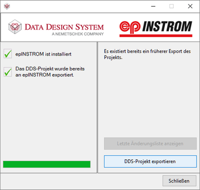

  • Wählen Sie hier die zu exportierenden Verteiler aus. Ihre Auswahl wird blau hinterlegt.
  • Klicken Sie anschließend auf ‚Weiter‘.
Der Export ist nun beendet. Klicken Sie zum Abschluss auf ‚Schließen‘.

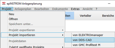

  • Klicken Sie in epINSTROM auf ‚Projekt‘. Eine Auswahl erscheint.
  • Wählen Sie ‚Projekt importieren‘. Eine weitere Auswahl erscheint.

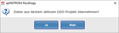

  • Aktivieren Sie ‚von DDS-CAD‘. Eine Abfrage erscheint.

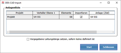

  • Bestätigen Sie die Abfrage mit ‚Ja‘. Der Dialog ‚DDS-CAD Import‘ öffnet sich.
  • Klicken Sie auf ‚Start‘. Die Struktur des Verteilers wird angezeigt.

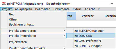

  • Klicken Sie auf ‚Projekt‘. Eine Auswahl erscheint.
  • Wählen Sie ‚Projekt exportieren‘. Eine weitere Auswahl erscheint.

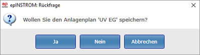

  • Aktivieren Sie ‚zu DDS-CAD‘. Eine Abfrage erscheint.
  • Bestätigen Sie die Abfrage mit ‚Ja‘. Der Dialog ‚DDS-CAD Export‘ öffnet sich.

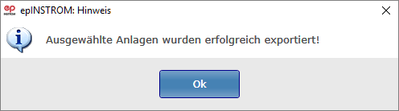

  • Klicken Sie auf ‚Start‘. Es erscheint ein Hinweis.
Der Export wurde ausgeführt.
  • Bestätigen Sie den Dialog mit ‚Ok‘. Der Dialog schließt sich.
  • Wählen Sie ‚epINSTROM‘. Der Schnittstellen-Dialog ‚epINSTROM‘ öffnet sich.
  •  Klicken Sie auf ‚Letzte Änderungsliste‘ anzeigen.
