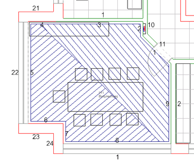

Wenn im Rahmen der Fußbodenheizungsauslegung die Parameter für den 'Max. Druckverlust' und/oder die 'Max. Rohrlänge' überschritten werden, teilt DDS-CAD die Heizkreise automatisch auf. Diese Teilung findet mit Bezug auf die Referenzwand mit der Wandnummer 1 statt. Welche der vorhandenen Wände hierbei die Wandnummer 1 führt und somit als Referenzwand gilt, können Sie selbst festlegen.
Dieser Technik-Telegramm-Beitrag erläutert die Schritte, mit denen Sie die Referenzwand bestimmen können.

Die Abbildung macht deutlich, dass die Teilung mit einem Bezug auf die Referenzwand 1 erfolgt. (Die Schraffuren der FBH-Flächen wurden zur eindeutigeren Darstellung von der Redaktion angepasst.)

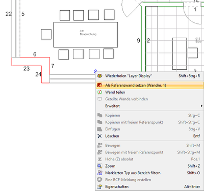

Wenn Sie eine andere Wand als Referenzwand definieren möchten, ist es notwendig, dieser gewünschten Referenzwand die Wandnummer 1 zuzuweisen. Gehen Sie hierzu bitte wie folgt vor:
  • Markieren Sie die Nummer der Wand, die Sie als Referenzwand festlegen möchten, und klicken Sie die rechte Maustaste. Das Kontextmenü öffnet sich.
  • Klicken Sie auf 'Als Referenzwand setzen (Wandnr. 1)'. Die ausgewählte Wand erhält die Wandnummer 1 und wird somit als Referenzwand definiert. Auch alle anderen Wände werden – von der Referenzwand ausgehend entgegen dem Uhrzeigersinn – neu nummeriert.
Beachten Sie bitte: Die Neuausrichtung nach Veränderung der 'Wandnummer1' findet  in diesem Fall nicht automatisch statt. Deshalb ist es zur Neuausrichtung der Fußbodenheizung erforderlich, dass der Heizkreis neu definiert wird. Bitte beachten Sie hierzu die Ausführungen im Technik-Telegramm des Monats August 2018.

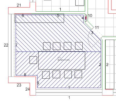

Die Abbildung zeigt die Teilung mit dem Bezug zu der neu festgelegten Referenzwand. (Die Schraffuren der FBH-Flächen wurden zur eindeutigeren Darstellung von der Redaktion angepasst.)
