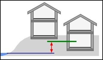

Die Höhe der Versorgungsleitung über dem Meeresspiegel ist ein notwendiger Parameter, um den schwerkraftbedingten Druckverlust im Trinkwassersystem korrekt zu ermitteln. Der Wert ergibt sich aus der Höhe des Geländes über dem Meeresspiegel, der Tiefe, mit der das Gebäude in die Erde reicht und der Höhe der Versorgungsleitung über dem Fertigfußboden der untersten Etage.

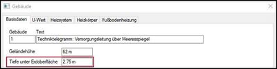

  1. Geben Sie den zutreffenden Wert für den Parameter 'Geländehöhe' ein.
    Dieser Parameter beschreibt die Höhe des Geländes über NHN (Meeresspiegel-Niveau).
  1. Tragen Sie den Wert für 'Tiefe unter Erdoberfläche' ein.
    Dieser Parameter beschreibt den Abstand zwischen der Oberkante des Fertigfußbodens (OKFF der untersten Etage des Gebäudes) und der Erdoberfläche.
Hinweis:
Damit das Gebäude ins Erdreich ragt, ist für 'Tiefe unter Erdoberfläche' ein Wert > 0 zu wählen. Ein negativer Wert hieße dagegen, dass das Gebäude über dem Erdboden schwebt.

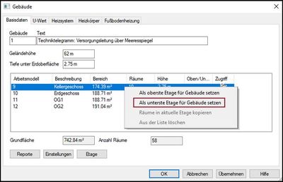

  1. Klicken Sie in der Tabelle mit der rechten Maustaste auf die unterste Etage Ihres Gebäudes. Ein Kontextmenü öffnet sich.
  2. Wählen Sie den Eintrag 'Als unterste Etage für Gebäude setzen'.
    Die gewählte Etage wird als unterste Ebene des Gebäudes definiert. Das Kontextmenü schließt sich.
  1. Bestätigen Sie Ihre Änderungen mit [OK]. Der Gebäudedialog wird geschlossen.

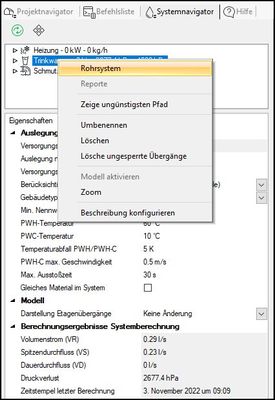

  1. Rufen Sie den 'Systemnavigator' auf.
  2. Klicken Sie mit der rechten Maustaste auf den Berechnungspunkt Ihres Trinkwasser-Rohrsystems. Ein Kontextmenü erscheint.

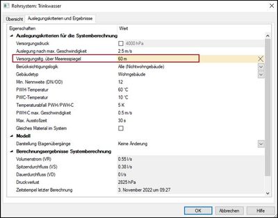

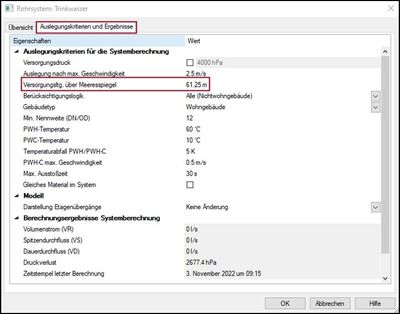

  1. Klicken Sie auf 'Rohrsystem'. Der Berechnungsdialog 'Rohrsystem: Trinkwasser' wird geöffnet.
  2. Wechseln Sie zur Registerkarte 'Auslegungskriterien und Ergebnisse'.
Im Bereich 'Auslegungskriterien für die Systemberechnung' finden Sie den Parameter 'Versorgungsltg. über Meeresspiegel'. Sein Wert wird automatisch ermittelt und resultiert aus den vorangegangenen Einstellungen. Es gilt:
'Versorgungsltg. über Meeresspiegel' =
'Geländehöhe' – 'Tiefe unter Erdoberfläche' + Höhe der Versorgungsleitung über OKFF
