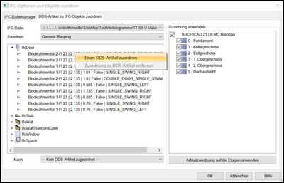

'IFC-Optionen und Objekte zuordnen' öffnen
  • Klicken Sie in der Menüleiste auf 'Extras'. Eine Auswahl erscheint.
  • Klicken Sie auf 'Optionen'. Die Auswahl wird erweitert.
  • Klicken Sie auf 'IFC-Optionen und Objekte zuordnen'. Es öffnet sich der Dialog 'IFC-Optionen und Objekte zuordnen'.
  • Wechseln Sie in die Registerkarte 'DDS-Artikel zu IFC-Objekten zuordnen'.
Diese Liste zeigt Ihnen die Gebäudebauteile aus der IFC-Datei.
  • Klicken Sie auf den Pfeil vor einer Bauteilgruppe. Die Baumstruktur wird erweitert.
  • Führen Sie einen Rechtsklick auf ein gewünschtes IFC-Objekt aus. Es öffnet sich das Kontextmenü.
  • Wählen Sie die Funktion 'Einen DDS-Artikel zuordnen'. Es öffnet sich der Dialog 'Artikeldatenbank'.
  • Markieren Sie den gewünschten Artikel. Der Artikel wird hervorgehoben.
  • Führen Sie einen Linksklick auf 'OK' aus. Es schließt sich der Dialog 'Artikeldatenbank'.
Das zuvor gewählte IFC-Objekt wird nun in fetter Schrift dargestellt. Am Ende der Zeile wird hinter einem Pfeil der zugewiesene Artikel genannt.
Alternativ können Sie die Zuweisung auch mit den folgenden Schritten durchführen:
  • Markieren Sie das gewünschte IFC-Objekt. Das Objekt wird in der Liste hervorgehoben.
  • Klicken Sie mit der linken Maustaste auf das Drop-down-Menü hinter 'Nach'. Eine Auswahl erscheint.
  • Wählen Sie 'Einen DDS-Artikel zuordnen'. Es öffnet sich der Dialog 'Artikeldatenbank'.
  • Führen Sie anschließend die Schritte aus, die zuvor für die erste Variante beschrieben wurden.
Weisen Sie so nach und nach allen IFC-Objekten die entsprechenden DDS-Artikel zu.

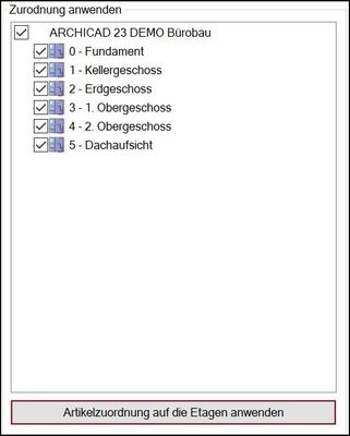

Artikelzuordnung auf die Etagen anwenden
Die zugewiesenen Artikel müssen im Anschluss noch auf das DDS-CAD-Modell übertragen werden.
  • Aktivieren Sie im Dialog 'IFC-Optionen und Objekte zuordnen' die Registerkarte 'DDS-Artikel zu IFC-Objekten zuordnen'.
Hier können Sie in den Checkboxen der aufgeführten Etagen im Bereich 'Zuordnung anwenden' Häkchen setzen, um die Zuordnung für jeweilige Etage zu aktivieren.
Wählen Sie die einzelnen Etagen aus, indem Sie das Häkchen in die entsprechende Box vor der Etage setzen.
Wählen Sie das gesamte Gebäude, indem Sie das Häkchen in die Box vor dem Namen des IFC-Modells setzen.
  • Klicken Sie auf 'Artikelzuordnung auf die Etagen anwenden'. Die definierten Artikelzuordnungen werden auf das Modell in DDS-CAD übertragen.
  • Klicken Sie auf 'OK'. Es schließt sich der Dialog 'IFC-Optionen und Objekte zuordnen'.

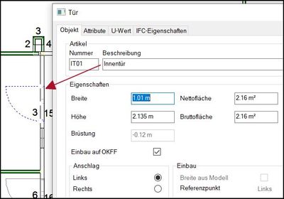

Nachfolgend wird beispielhaft eine Tür im Modell betrachtet. Dieses Beispiel zeigt, dass der gewählte DDS-Artikel dem Modell an dieser Stelle zugewiesen wurde.
Es wird dabei ersichtlich, dass die Eigenschaften der Tür nach wie vor exakt jenen aus der IFC-Datei entsprechen, das Objekt jedoch zu einem DDS-Artikel umgewandelt wurde.

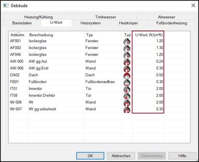

Prüfen, ob alle Gebäudebauteile einen definierten U-Wert aufweisen
Sind die vorherigen Schritte erledigt, sollte überprüft werden, ob alle Gebäudebauteile nun einen definierten U-Wert aufweisen.
  • Öffnen Sie die Funktion 'Gebäude' in der Symbolleiste. Es öffnet sich der Dialog 'Gebäude'.
  • Wechseln Sie in die Registerkarte 'U-Wert'.
Weist die Liste ausschließlich Bauteile auf, welche den gewünschten U-Wert aufweisen, sind alle erforderlichen Schritte erledigt.
