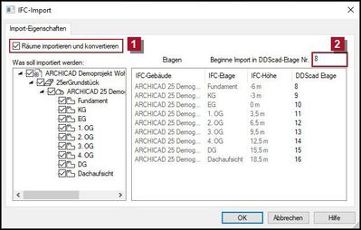

3 IFC-Import konfigurieren
Im Dialog 'IFC-Import' treffen Sie zwei wichtige Festlegungen:
Kontrollkästchen 'Räume importieren und konvertieren'
Der Status legt fest, ob mit dem IFC-Import auch eine DDScad-Raumdatenbank generiert werden soll.
In unserem Beispiel wollen wir diese Funktion nutzen und setzen den Status = aktiv. Die Unterschiede zwischen beiden Möglichkeiten sind für das Importergebnis signifikant und sollten sich nach den Anforderungen des jeweiligen Projekts richten. Lesen Sie mehr im letzten Abschnitt dieses Beitrages.
Feld 'Beginne Import in DDScad-Etage Nr.'
Legen Sie fest, welchem DDScad-Modell die unterste Etage des IFC-Modells zuzuordnen ist.
In unserem Beispiel soll die unterste IFC-Etage in das DDScad-Modell mit der Nummer 8 importiert werden. Damit bleiben die Modellnummern '0' bis '7' frei. Das gibt uns Spielraum, falls später ein geändertes IFC-Modell mit zusätzlichem Untergeschoss einzupflegen ist.
  1. Definieren Sie die beschriebenen Einstellungen.
  2. Klicken Sie auf [OK]. DDScad führt den Importprozess aus. Der Dialog 'Import- und Modellmanager' erscheint erneut mit der aktiven Registerkarte 'IFC-Dateimanager'.

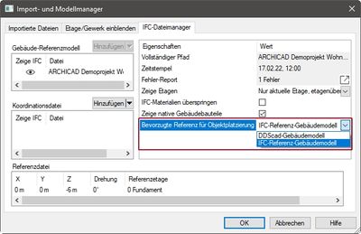

4 'Bevorzugte Referenz für Objektplatzierung' definieren
In der Registerkarte 'IFC-Dateimanager' definieren Sie nun die 'Bevorzugte Referenz für Objektplatzierung'. Damit wählen Sie die Datenbasis, an der sich die Objekte hinsichtlich der Einbauhöhe orientieren. Wenn Sie also den Abstand eines Objekts zum Fußboden oder zur Decke definieren, so nutzt DDScad dabei das hier gewählte Gebäudemodell:
Diese Auswahlmöglichkeit ist eine Neuentwicklung in DDScad 18, um mehr Flexibilität und Komfort zu schaffen. Zur Erläuterung nehmen wir folgende Ausgangssituation an: Im vorherigen Schritt 3 ist das Kontrollkästchen 'Räume importieren und konvertieren' aktiv und DDScad erzeugt ein eigenes Gebäudemodell. Häufig jedoch sind nicht alle Bereiche eines IFC-Modells als Raum klassifiziert, sodass für diese Bereiche auch im DDScad-Gebäudemodell keine Raumdaten erstellt werden können. Bei Vorhandensein sowohl eines IFC-Modells als auch eines DDScad-Gebäudemodells verhielt sich in der Vorgängerversion letzteres grundsätzlich dominant: Fußböden und Decken galten als Höhenreferenz für die Objekte, aber nur auf den Flächen, auf denen ein Raum erzeugt wurde. Auf Flächen, wo kein Raum erzeugt wurde, galten die Höhen des IFC-Modells. Je nach IFC-Modell konnte dies zu Unterschieden zwischen den Referenzhöhen führen, was zeitraubende Prüfung und Anpassung von Fußböden und Decken erforderte. In DDScad 18 wählen Sie eine Datenbasis aus, die für alle Bereiche des Modells gilt.
In unserem Beispiel nutzen wir das IFC-Modell als Referenz. Gehen Sie dazu wie folgt vor:
  1. Aktivieren Sie 'IFC-Referenz-Gebäudemodell'.
  2. Klicken Sie auf OK. Der Importvorgang ist beendet.
