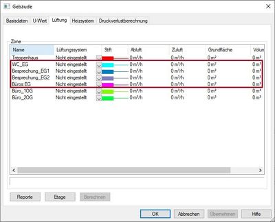

Lüftungszonen
Um nun verschiedene Lüftungssysteme zu realisieren, legen Sie Zonen des Typs "Lüftung" an.
  • Wählen Sie die Funktion 'Zonen' aus dem Werkzeugkasten 'Gebäude'. Es öffnet sich der Dialog 'Zonen'.
  • Klicken Sie auf '+'. Eine neue Zone wird der Liste hinzugefügt.
  • Vergeben Sie einen Namen für die angelegte Zone.
  • Wählen Sie im Drop-down-Menü den Typ "Lüftung".
  • Klicken Sie auf 'Räume hinzufügen/entfernen'. Es schließt sich der Dialog 'Zonen'.
  • Führen Sie einen Linksklick in jeden Raum aus, der dieser Zone zugeordnet werden soll.
  • Beenden Sie die Funktion durch Drücken der [Enter]-Taste. Es öffnet sich der Dialog 'Zonen'.
  • Wiederholen Sie die Schritte für alle notwendigen Zonen.
  • Beenden Sie die Funktion mit 'Schließen'. Es schließt sich der Dialog 'Zonen'.
  • Im Gewerk Lüftung starten Sie die Funktion 'Gebäude'. Es öffnet sich der Dialog 'Gebäude'.
  • Wechseln Sie in die Registerkarte 'Lüftung'.
Hier sind nun die in der Ebene definierten Lüftungszonen aufgelistet.

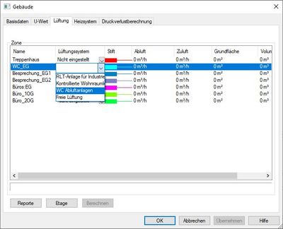

  • Wählen Sie in dem Drop-down-Menü 'Lüftungssystem' das gewünschte System für die jeweilige Zone aus.

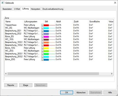

  • Wiederholen Sie den Vorgang inklusive der Definition der Zonen für alle Geschosse des Projektes.
Im Anschluss ergibt sich eine Ansicht, die mit der folgenden Abbildung vergleichbar ist:
