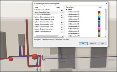

Visualisierungsfilter aktivieren
Die Visualisierungsfilter sind ein Werkzeug, das im Rendering aktiviert werden kann. Sie ermöglichen die farbige Darstellung verschiedener definierter Eigenschaften.
  • Klicken Sie auf das '2D/3D'-Symbol in der Symbolleiste. Die 3D-Ansicht wird aktiviert.
  • Klicken Sie auf das Render-Symbol im unteren Bereich, um die Render-Ansicht zu wechseln. Ein Kontextmenü erscheint.
Hinweis: Für die Sichtbarkeit der Visualisierungsfilter sollten 'Render koloriert', 'Render koloriert mit Schatten' oder 'Render mit Schatten' verwendet werden.
  • Klicken Sie auf das folgende Symbol:
Ein Kontextmenü öffnet sich.

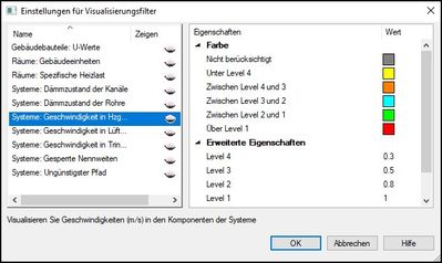

  • Wählen Sie 'Rendern mit Visualisierungsfilter' aus. Das Fenster "Einstellungen für Visualisierungsfilter" öffnet sich.
  • Klicken Sie in der Spalte 'Zeigen' auf das Auge-Symbol des jeweiligen Filters. Der Filter ist aktiviert und wird auf das Rendermodell angewandt.

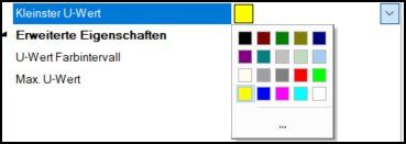

  • Klicken Sie im Bereich 'Eigenschaften' auf das Pfeil-Symbol in der Zeile der jeweiligen Einstellung. Ein Kontextmenü öffnet sich.
  • Wählen Sie die für die Eigenschaft gewünschte Farbe. Diese Farbe wird im Anschluss für den Filter und die gewählte Eigenschaft genutzt.

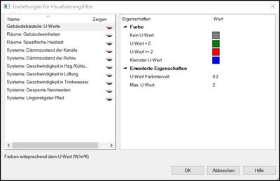

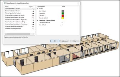

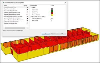

'Gebäudeteile: U-Werte'
Mit dem U-Wert-Filter kann Folgendes eingestellt werden:
  • Zu verwendende Farben für Bauteile ohne U-Wert, Bauteile mit U-Wert=0, Bauteile mit U-Wert>=(Max. Wert) und Bauteile mit dem kleinsten U-Wert
  • U-Wert Farbintervall: Bauteile mit einem U-Wert zwischen dem niedrigsten U-Wert und dem eingestellten maximalen U-Wert werden mit einem Farbverlauf dargestellt
  • Max. U-Wert

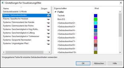

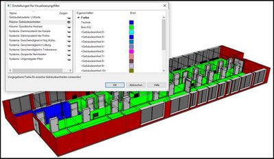

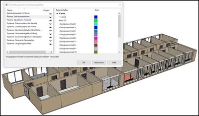

'Räume: Gebäudeeinheiten'
Mit diesem Filter können die definierten Gebäudeeinheiten farbig im 3D-Modell dargestellt werden:

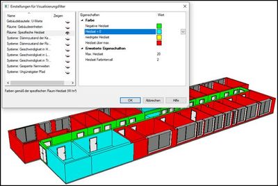

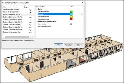

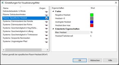

'Räume: Spezifische Heizlast'
Mit dem Filter 'Spezifische Heizlast' kann Folgendes eingestellt werden:
  • Zu verwendende Farben für Räume mit negativer Heizlast, Räume mit einer Heizlast=0, Räume mit der niedrigsten Heizlast und Räume mit einer Heizlast über dem eingestellten Maximalwert
  • "Max. Heizlast"
  • "Heizlast Farbintervall": Räume mit einer Heizlast zwischen dem niedrigsten Wert und dem Maximalwert werden mit einem Farbverlauf dargestellt.
Hinweis: Die Werte werden in W/m² angegeben.

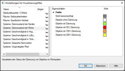

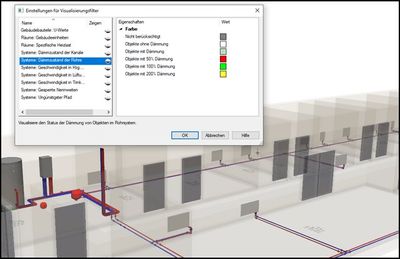

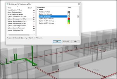

'Systeme: Dämmzustand der Kanäle/Rohre'
Mit dem Filter 'Dämmzustand' kann Folgendes eingestellt werden:
  • Zu verwendende Farben für nicht berücksichtigte Objekte, ungedämmte Objekte, gedämmte Objekte und Objekte mit 50%-, 100%- oder 200%-Dämmung
Hinweis: Meistens werden DDScad-Dämmprodukte aus der Artikeldatenbank mit entweder 50%-, 100%- oder 200%-Dämmung genutzt. Der Filter kann jedoch auch Werte dazwischen darstellen.

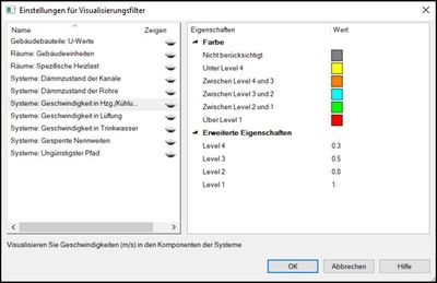

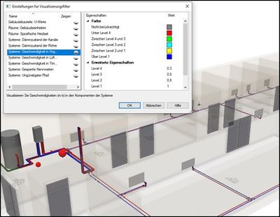

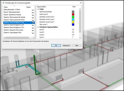

'Systeme: Geschwindigkeit in Heizung/Kühlung/Lüftung/Trinkwasser'
Mit dem Filter 'Geschwindigkeit' kann Folgendes eingestellt werden:
  • Zu verwendende Farben für die Geschwindigkeiten im System in verschiedenen Bereichen
  • 'Level': definierte Grenzen, die festlegen, wann die nächste Farbe verwendet werden soll
Hinweis: Die Geschwindigkeit wird in m/s angegeben.

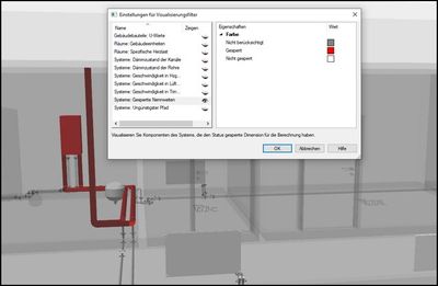

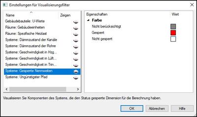

'Systeme: Gesperrte Nennweiten'
Mit dem Filter 'Gesperrte Nennweiten' kann Folgendes eingestellt werden:
  • Zu verwendende Farben für nicht berücksichtigte Objekte, in der Rohrnetzberechnung gesperrte Teilstrecken und in der Berechnung nicht gesperrte Teilstrecken

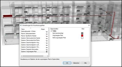

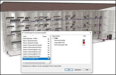

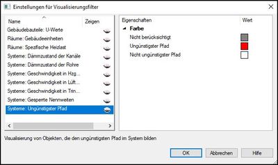

'Systeme: Ungünstigster Pfad'
Mit dem Filter 'Ungünstigster Pfad' kann Folgendes eingestellt werden:
  • Zu verwendende Farben für nicht berücksichtigte Objekte, den ungünstigsten Pfad und die nicht ungünstigen Pfade des Gesamtsystems
