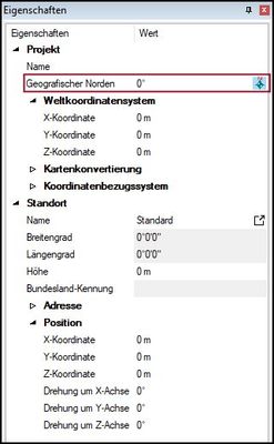

Da für die Kühllastberechnung die Sonneneinstrahlung von großer Bedeutung ist, muss der geographische Norden des Modells bestimmt werden. Damit wird die Ausrichtung des Gebäudes zur Sonne definiert und die Berechnung berücksichtigt, in welchem Maße das Gebäude der Sonneneinstrahlung ausgesetzt ist.
  • Klicken Sie in der Menüleiste auf 'Fenster'. Ein Kontextmenü öffnet sich.
  • Klicken Sie auf 'Symbolleisten'. Ein weiteres Kontextmenü erscheint.
  • Klicken Sie auf 'Eigenschaften'. Das andockbare Eigenschaftenfenster ist aktiviert.
Schließen Sie alle Dialoge und stellen Sie sicher, dass kein Objekt im Modell markiert ist.
  • Klicken Sie im 'Eigenschaften'-Fenster in der Zeile 'Projekt' auf das angezeigte Schloss-Symbol. Die Projekteigenschaften sind zur Bearbeitung freigegeben.
  • Klicken Sie in der Zeile 'Geografischer Norden' auf die Windrose. Es erscheint eine bewegliche Windrose, die Sie mit dem Cursor an der Nordachse führen und korrekt positionieren können.
  • Klicken Sie mit der linken Maustaste. Die Operation ist beendet.
  • Alternativ dazu, können Sie in das Feld linksseitig der Windrose klicken. Sie können die Ausrichtung des Gebäudes manuell eintragen.

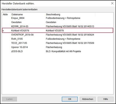

Bei Fenstern und Türen müssen den Artikeln die entsprechenden U-Werte zugewiesen werden. Verwenden Sie nach Möglichkeit Artikel, die gemäß VDI-2078-Nomenklatur bezeichnet sind. Die Artikeldatenbank 'Kühllast-VDI 2078' enthält die meisten dieser Fenstertypen.
  • Öffnen Sie eine Ebene im Gewerk 'Gebäude'.
  • Klicken Sie in der Menüleiste auf 'Extras'. Ein Kontextmenü öffnet sich.
  • Klicken Sie auf 'Herstellerdatenbank laden'. Der Dialog 'Herstellerdatenbank wählen' öffnet sich.
  • Führen Sie einen Doppelklick auf den Eintrag 'Kühllast-VDI 2078' aus. Der Eintrag wird durch ein 'x' als aktiv gekennzeichnet.
  • Klicken Sie auf 'OK'. Der Dialog schließt sich.

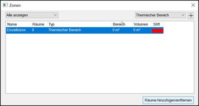

Hinsichtlich der Kühllastberechnung sollten Räume entsprechend ihren Eigenschaften und Anforderungen differenziert werden (beispielsweise in Bezug auf das Innenraumklima oder interne Wärmequellen).
Dafür weisen Sie entsprechende Räume einer Zone des Typs 'Thermischer Bereich' zu.
Hinweis: Eine detaillierte Beschreibung zur Vorgehensweise finden Sie in den Techniktelegramm-Artikeln "Zonen – Räume hinzufügen/entfernen" und "Kopieren von Zonen und Besonderheiten bei Lüftungszonen".

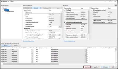

Vor dem Start der Kühllastberechnung mit ESBO muss die Heizlast des Gebäudes berechnet werden. Wiederholen Sie diesen Schritt nach gravierenden Änderungen am Gebäude, wenn zum Beispiel Räume hinzugefügt oder gelöscht wurden oder Änderungen am Grundriss vorgenommen wurden.
  • Klicken Sie in der Menüleiste auf 'Extras'. Ein Kontextmenü erscheint.
  • Klicken Sie auf 'Heizlastberechnung (EN 12831-1 2017)'. Der Heizlast-Dialog öffnet sich.
  • Klicken Sie auf 'Berechnen'.
  • Klicken Sie auf 'OK'. Die Heizlastberechnung schließt sich.
