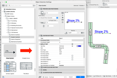

A seta que Representa em 2D a inclinação da canalização MEP em planta deveria aparecer na prancha certo? No meu caso aparece na vista da planta baixa, mas ao colocar a vista na prancha, não aparece as setas apenas a canalização.
Solucionado! Ir para Solução.

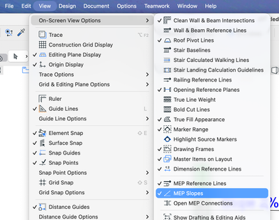

oi @Mchrist , tudo bem?
você tem razão em não ver, mesmo. a inclinação que você vê na área de trabalho é uma "opção de visualização" de tela, e essas não saem na hora da impressão. uma sugestão para essa situação é usar o objeto de "inclinação" e fazer os ajustes necessários. meu archicad está em inglês, mas deixei o caminho no print para as opções comentadas.
de toda forma, sua observação é válida e vou repassar para a frente 🤓

Sim utilizei este objeto de inclinação. Acredito que não seja tão difícil para que em uma futura atualização esta informação que já temos automática possa ser impressa. Obrigada por levar adiante!
Quinta-feira
magina!
sempre que você tiver alguma sugestão, pode também mandar na "lista de desejos" aqui da community. é um espaço que os usuários podem colocar suas vontades e através de um sistema de votação, tamabém de usuários, esses desejos vão sendo levados para a frente para os desenvolvedores.
